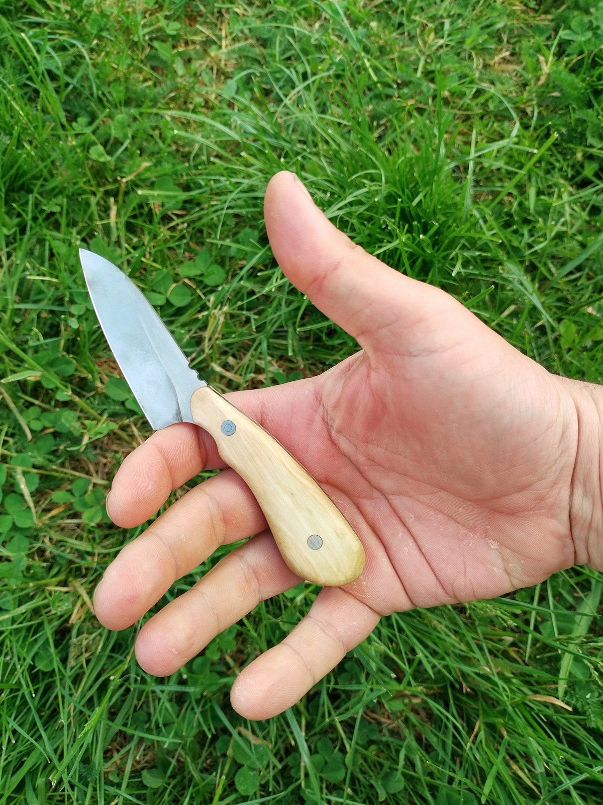

Et voilà, mon petit dernier vient de terminer son affûtage final. Et comme promis, le manche est entièrement en allumettes collées... ou pas.

Re: Et un débutant de plus.
Messagepar PGui » 12 Mai 2022 16:10
Tu nous ferais une photo en main stp?
Qu'on se fasse une meilleure idée de sa taille?
A+

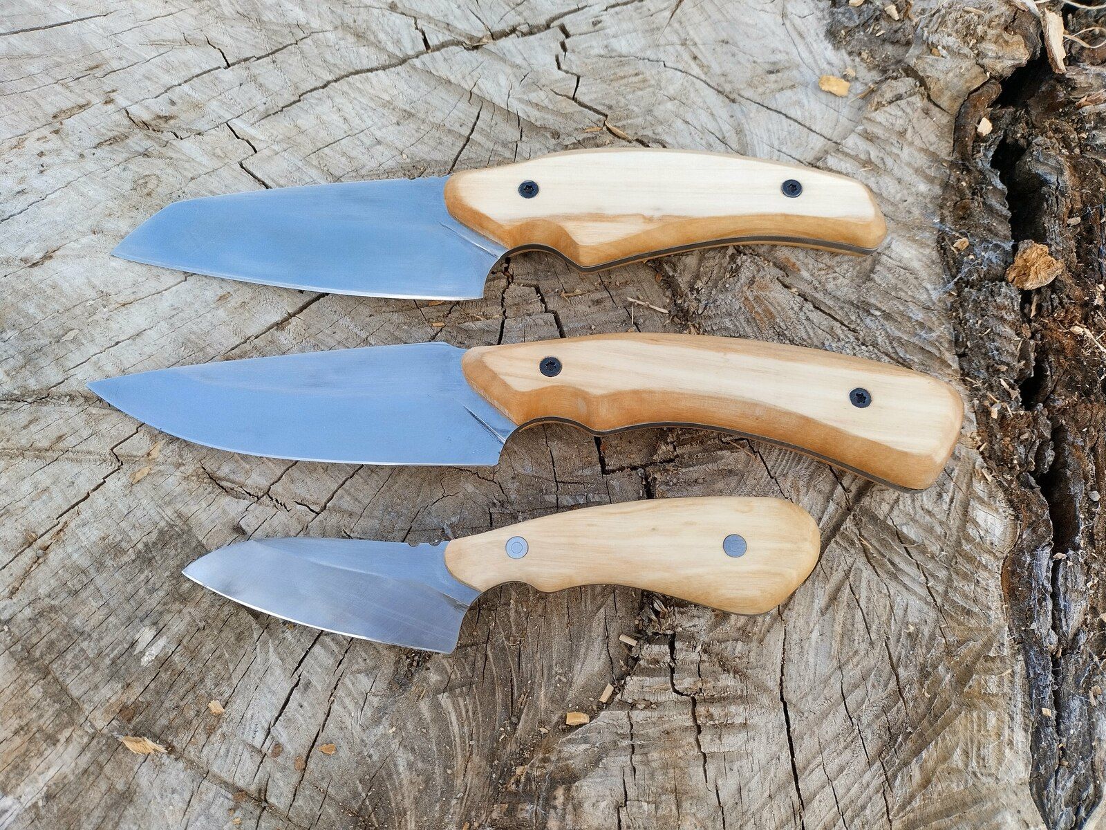

Messagepar Nicorelou » 12 Mai 2022 16:34
Avec plaisir!
Et à côté de ses frangins:

Messagepar Nicorelou » 23 Juil 2022 13:58
Depuis le mois de mai, deux nouvelles lames sont sorties de mon garage.
Une réplique de mon "mini-trois-doigts" réalisée à la demande de ma femme pour son anniversaire:
Acier 14C28N et manche en bois de... d'un truc qui poussait au fond du jardin et que j'avais coupé il y a trois ans. Première émouture entièrement réalisée au backstand. Étui fait à l'arrache dans la nuit précédant le jour de la livraison.
Comme vous pouvez en juger à son état général, il a déjà pas mal servi.
Et à l'occasion du passage d'un copain à la maison, je l'ai accompagné dans la fabrication de son premier couteau. Pour ce modèle, je n'ai fait moi-même que l'émouture au backstand. Tout le reste: du dessin à la finalisation du manche en passant par la trempe, est le fruit de son travail guidé par mes conseils inexpérimentés:
Acier 14C28N et souche de thuya. Salissures 100% colle époxy.

Messagepar Nicorelou » 24 Juil 2022 07:29
Merci.
Les émoutures au back, ça rentre doucement. Pour ma troisième tentative qui sera bientôt montrable, je n'ai presque pas fait d'erreurs. La vidéo partagée par Vinz sur son fil m'a bien aidée: en y allant avec le fil en premier j'arrive à bien sentir le plat naissant et à faire remonter la ligne d'émouture progressivement jusqu'au résultat escompté, tout en gardant le fil bien centré et à la bonne épaisseur. Je travaille debout aussi, ce qui me permet de faire le métronome en basculant mon poids d'un pied à l'autre au lieu de faire pivoter le bassin et de grignoter mes pointes de lame.
Petit à petit, je me sens plus à l'aise et je trouve même ça presque agréable (à part bien sûr quand j'oublie de refroidir la lame entre deux passages).
Pour ce qui est de l'acier, il est facile à travailler en comparaison du magnacut (ma seule autre expérience) mais un poil plus difficile à tremper. Le temps de maintien à chaud est très court (5-6 minutes), et je ne sais jamais s'il faut y inclure le délai pour remonter en t° une fois la porte du four refermée (qui est moitié aussi long que le temps de maintien lui-même). Dans le doute, je coupe la poire en deux et je fais des éprouvettes!
Avec les 20 minutes d'austénisation du magnacut, je ne me posais pas tous ces questions.
