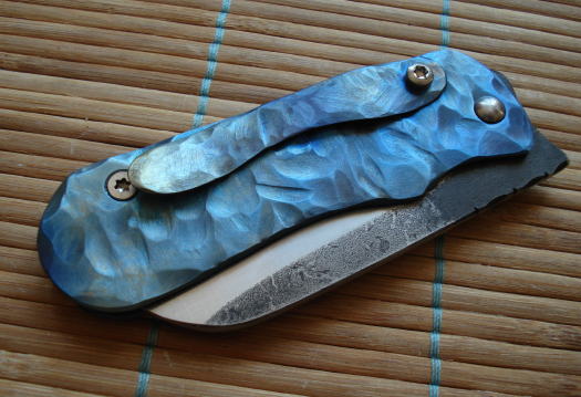

Messagepar cardoso5fr » 15 Aoû 2008 13:31
Un nouveau clip pour le tartiframe, Le premier me paraissait un peu souple en 0,9mm et surtout j'aimais pas la prise en main qu'il donnait. Alors j'ai changé un peu.
Il vient se loger dans la paume nickel.
Et sinon aujourd'hui le tartitox.
65 g de titane grade 2 toxifié et anodisé et de 110WcrV5.
7 cm de tranchant pour 16,5 cm ouvert.
3,4 mm d'épaisseur de lame
7mm d'épaisseur et 10mm au pivot.
9,6 cm de long fermé

Messagepar gustuvi » 15 Aoû 2008 13:36
Bin dis donc y'en a un qui va sauter partout !!!!!!!!!!!!!!!!!!!!!

Messagepar cardoso5fr » 15 Aoû 2008 13:38
J'espère qu'il va apprécier :D
