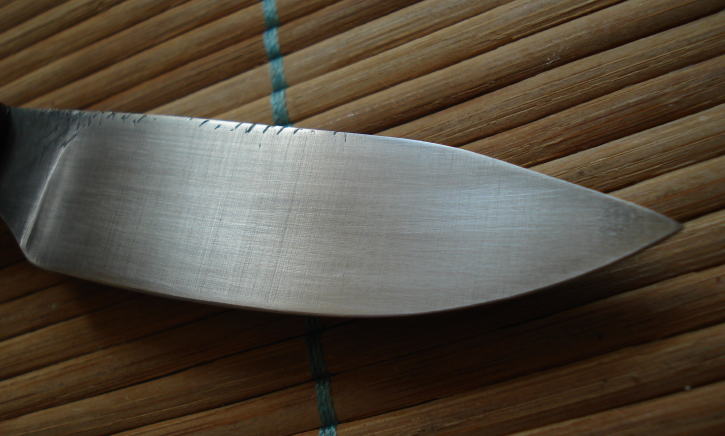

Messagepar cardoso5fr » 17 Aoû 2008 17:37
Content qu'il te plaise :)
Allez le dernier avant quelques temps.
Un petit neck forgé dans une lime ronde de 8mm de diamètre, 1 gros recuit, quelques normalisations rapide, trempe selective à l'huile. Revenu flash aprés un petit nettoyage. Et émouture creuse réalisée entièrement après trempe histoire de voir. C'est un peu plus long, mais pour l'émouture creuse cela donne quelque chose de plus propre.
13 cm de long
6,5 cm de tranchant dans les 3,5 mm d'épaisseur
Manche epoxié et riveté avec du tube de laiton de 6mm en thuya je dirais mais c'est loin d'être sur. Une des plaquettes ne s'est pas fendue au rivetage comme cela peut arriver (j'en suis sur car après rivetage et séchage de l'époxy j'ai repris la forme du manche et il n'y avait pas de fissures), mais après 48 heures d'immersion dans l'huile de lin et essence de térébenthine (une fissure au niveau de chaque tube de laiton). étrange. Enfin rien ne bouge avec l'epoxy entre le manche et la plaquette c'est l'avantage, j'ai comblé la fissure avec un mélange epoxy/sciure ….
étui en ABS.
Hormis le soucis des plaquettes, je me suis bien marrer à le faire :D

Messagepar Shengouille » 17 Aoû 2008 20:38
Beau travail !

Messagepar xab » 18 Aoû 2008 10:31
Chouette Neck !

Messagepar Davless » 18 Aoû 2008 13:28
Je trouve les émoutures de tes derniers couteaux très propres , tout comme les finitions d'ailleurs ;)

Messagepar cardoso5fr » 18 Aoû 2008 17:25
Merci :)
C'est gentil David, cela s'améliore grandement :). Je commence à maîtriser la bête et savoir comment rattraper les boulettes surtout :D
