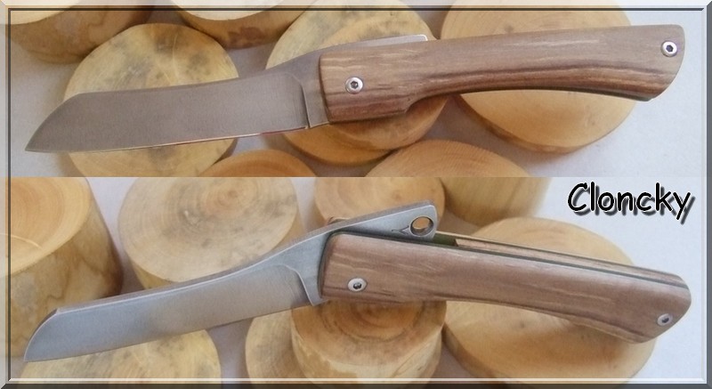

Re: Cloncky
Messagepar Tigre Blanc » 10 Avr 2011 20:40
Bof.… :ange:
Je n'aime pas trop le wengé mais surtout la lame....Non...Rien à faire

Yo et encore merci,
Tigre Blanc a écrit:Bof.… :ange:
Vi, la lame est plutôt grossière et le wengé, j'en ai un stock :D (donc je joue avec).
Ce soir, je poste le dernier (même philosophie, on l'appellera N°66) en olivier + lame type higo... fermé il est sympa, ouvert il n'est pas très harmonieux...
A + Cloncky

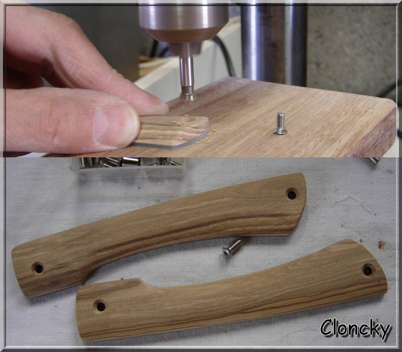

CyrilKa a écrit:Le travail sur la visserie m'interpelle également.
Pour le travail sur la visserie et après retouche de longueur :
J'utilise une entretoise M3 fixée dans le mandrin d'une perceuse sans fil. Après le positionnement de la vis M3 dans l'entretoise, j'utilise la ponceuse à bande pour arrondir et diminuer le diamètre de la tête à 5,2 ou 5,5mm (souvant 5,2mm pour l'équilibre visuel). La finition est réalisée (sans la ponceuse à bande) en utilisant un bout de 400 puis un passage rapide sur un disque de touret type "brosse métallique".
Pour le logement de la tête de vis dans le manche... photo :
Ajustage à l'oeil :chin:
Bien, le N°66 est fini :
A + Cloncky

Re: Cloncky
Messagepar gam127 » 11 Avr 2011 18:54
Superbe le dernier...
T'as pas envie de faire un higo? A moins que j'aie raté ça.…

Re: Cloncky
Messagepar psychodevil » 11 Avr 2011 19:02
ben moi je le trouve bien cet "higo"

Messagepar Fred.A » 11 Avr 2011 20:32
Salut Cloncky,
très joli ce no 66, ça semble très soigné, bravo pour la visserie.
Toujours du xc75 ?

Messagepar Cloncky » 14 Avr 2011 19:30
Hello et merci à tous,
Oui, toujours en XC75...
Le prochain sera d'inspiration "Berger Corse", avec un manche en olivier.
A + Cloncky

Re: Cloncky
Messagepar Cloncky » 14 Avr 2011 19:57
Merci Méléagant,
Ouvert, il n'est pas très harmonieux... Le dos de la lentille casse la ligne, mais bon, un pliant en cache un autre, puis un autre...
A + Cloncky

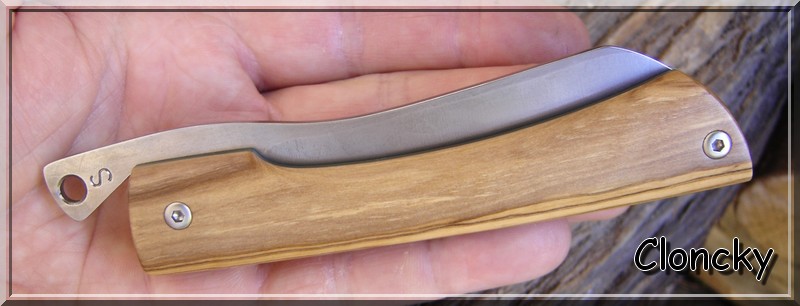

Messagepar Cloncky » 19 Avr 2011 12:57
Hello et merci Cyril,
Le "Berger Corse" est fini, j'en rêvais, je l'ai fait et je suis très content...
Ce soir les photos du bestiaux :chin:
A + Cloncky
