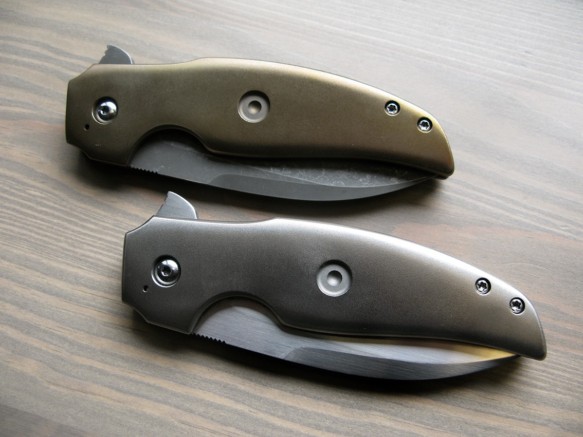

Midnight a écrit:Ça fait longtemps que je n'avais pas posté de WIP.
Après le mini projet Orchard, voici ma nouvelle grosse collab' avec David Mosier.
Le Sleak.
WIP donc!
J'étais en mode silencieux sur ton fil la semaine dernière et je me faisais deux réflexions:
- Ça manquait de WIP dernièrement.
- Beaucoup de tes designs n'ont pas d'encoche sur la lame et le manche pour permettre un prise en main plus rapprochée alors que le flipper, même s'il sert de garde, génère une prise en main assez éloignée que personnellement je trouve souvent gênante sur un couteau.
Comme quoi, suffit juste d'attendre. :coeur:

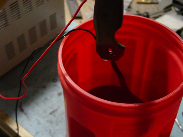

Si ce n'est pas une indiscrétion, qu'utilises-tu comme bain électrolytique pour l'anodisation du titane et est-ce qu'il faut nécessairement du titane en cathode ?
Idem pour l'anode, est-ce qu'il faut du titane pour faire la jonction entre le fil de cuivre et la pièce à traiter, vu que cette partie en contact est immergée dans le bain ?

Tally-ho a écrit:Si ce n'est pas une indiscrétion, qu'utilises-tu comme bain électrolytique pour l'anodisation du titane et est-ce qu'il faut nécessairement du titane en cathode ?
Le bain est une solution acide légère (sulfurique dilué).
La cathode est en inox et l'anode en titane.
Pas de fil de cuivre.

Mes photos et une video des deux protos du Sleak.
http://youtu.be/zZcjeq3yiU4
