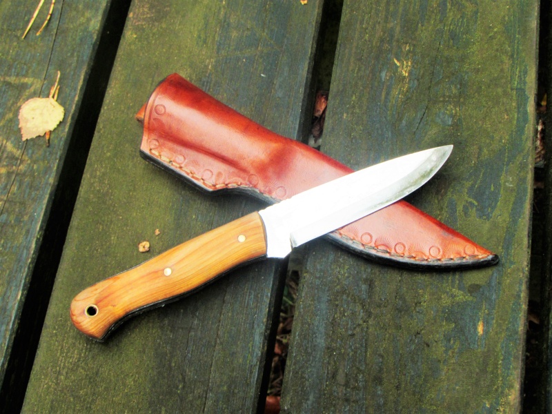

leuque a écrit:Couteau de plein air , librement inspiré des couteaux de coureurs des bois . lame forgé dans une vieille lime nicholson , trempe sélective , manche en buis , vieux cuir et bois de daim . montage sur soie rivetée . l'ensemble mesure 24 cm . lame 13 cm pour 5mm d'épais au dos et le manche 11 cm
il y a une sacrée progression depuis tes début thup est celui la est tout a fait a mon gout :bave: :bave:

Le manche est un peu gros pour mon gout mais , la lame à les coubes et propotion de j'aime, félicitations

leuque a écrit:les proportions de la lame . pas assez trapue … je ferais mieux au prochain :D
Pareil pour les proportions, mais beau travail...

Messagepar Jonathan P. » 21 Sep 2015 10:48
Ça faisait un bail que je n'avais pas regardé ce fil, c'est plein de beaux trucs !!!
J'aime bcp celui-ci. Vraiment bien équilibré je trouve.

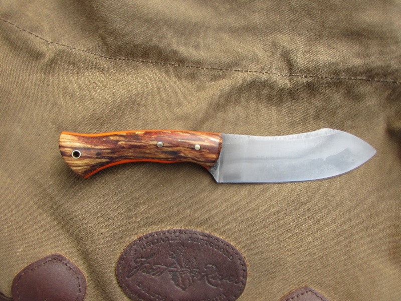

Et sinon, même si ce genre de format n'est pas du tout ma tasse de thé, je trouve que le montage G10 et bois (vu les couleurs des deux matériaux) fonctionne super bien sur le nessmuk. Bel essai bien transformé, bravo !

Messagepar leuque » 21 Sep 2015 10:53
Merci à tous ! le nessmuk ça reste ma forme de couteau préféré pour les bois . et les puukkos ca reste aussi un format au quotidien que j'apprecie bcp :D

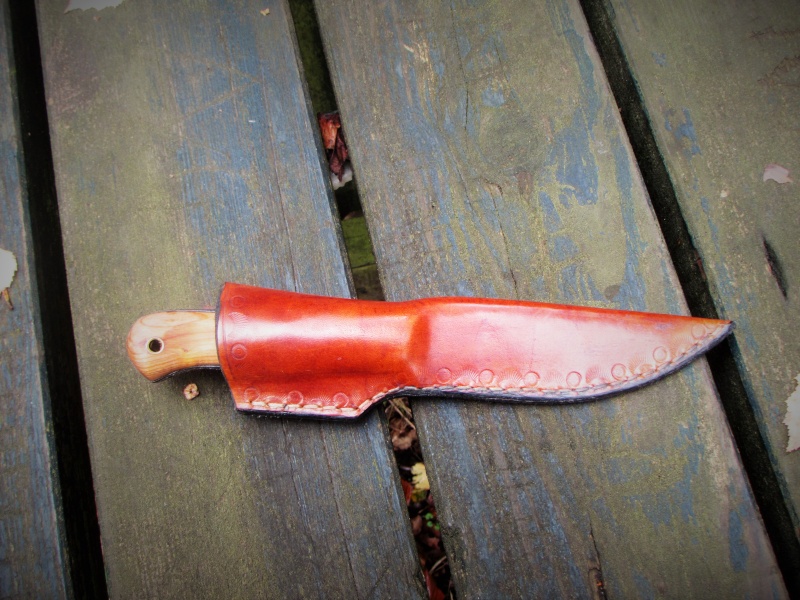

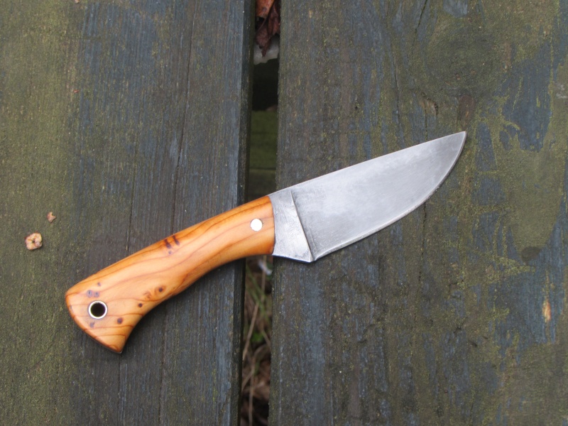

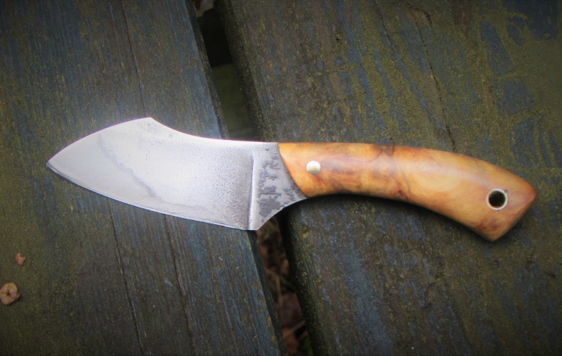

quelques nouveautés
couteau de bushcraft à l'anglaise . émouture scandi scandaleuse xc 75 manche en cuir et if . longueur totale de 22,5 cm .
un neck en 90mcv8 et loupe d'if de 18cm
et un autre neck(muk) en 115w8 et ronce d'olivier de 15cm ( prévu pour le défi mais j’étais hors clous niveau date)
