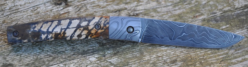

Virgil4 a écrit:Et hop, encore un, cette fois pour Madame à son anniversaire rond.
Mathias, mon coutelier ami, voulait aussi contribuer pour ce cadeau et a donc fait un damas qui va bien bien avec les plaquettes en mammouth.
Veuillez svp. m'excuser pour la qualité des photos, c'était encore l'ancienne caméra …

J'adore celui la, les matériaux, le damas, superbe thup

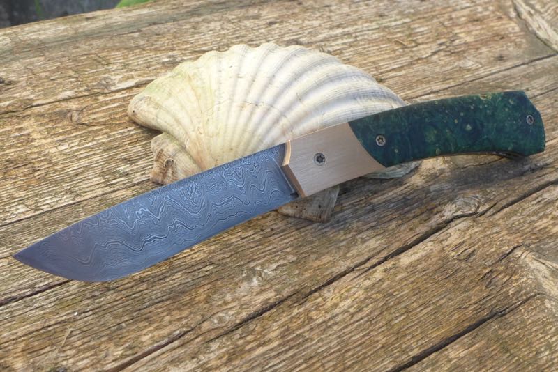

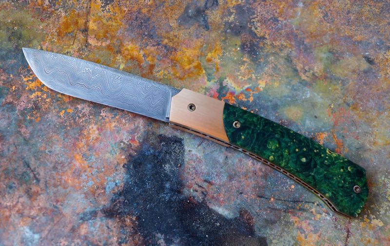

Messagepar Virgil4 » 27 Jan 2019 10:35
Il est temps de montrer un autre couteau …. cadeau pour le 60ième d'un ami.
Design fluide, pas de rampe qui dépasse, avec mitres avant, damas de Mathias Maresch ….
Au début il y avait l'idée de faire un systeème de vérouiilage respectant la loi en Allemage, qui ne permet pas de porter un couteau qui s'ouvre une main et qui vérouille automatiquement.
L'idée était de combiner un cran carré avec un levier basculant que je peux vérouiller à l'arriére du manche – donc ouverture avec une main et vérouillage avec la deuxième.
Voilà la solution retenue, pas finalement pas réalisé – la flexibilité du levier + une faute à l'usinage de la lame m'ont forcé à faire une solution de vérouillage Backlock – tant pis pour la loi.
Le choix des matériaux pour mitres et plaquettes se faisait aevc le futur proprietaire. qui se décidait pour cette variante:
Après la théorie encore qq données techniques, avanat de passer au photos :wink:
• longueur totale: 205 mm
• longueur manche: 115 mm
• rapport manche/lame: 1,28 (limite pour mes propres design)
• longueur lame: 90 mm
• epaisseur lame: 3 mm
• epaisseur manche: 14,5 mm
• Damas de Mathias Maresch: SC145 et 75Ni8, environ 350 couches
• Liner: Titan Grade 5, 1,6 mm
• Mitres: bronze (CuSn8)
• plaquettes: érable, coloré et stabilisé
• poids: 116 g (également limite pour moi)
Etat démonté avec toutes les pièces
Pour positionner les plaquettes et mitres, je laisse dépasser certaines goupilles.

Tu l'avais dit que t'aimais bien les lames ventrues vers la pointe. J'aime moins mais c'est subjectif. Ya l'air d'avoir un sacré boulot au talon de lame, c'est sympa ce "semi-ricasso".

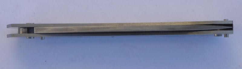

@baalot: le "semi-ricasso" était nécessaire pour que la lame puisse plonger dans le levier - le prix a payer pour l'objectif de ne pas avoir la rampe qui dépasse quand le couteau est fermé.
Pour illustrer, une photo du levier par en-dessous:
