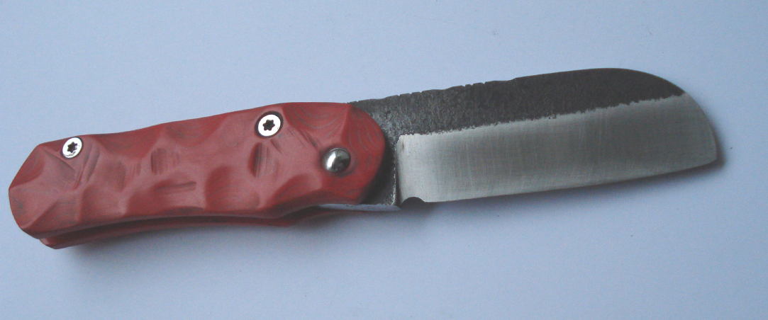

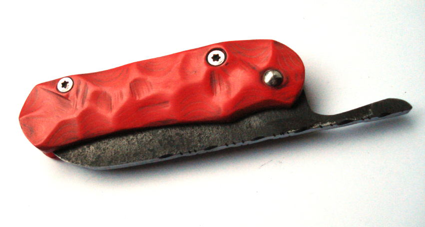

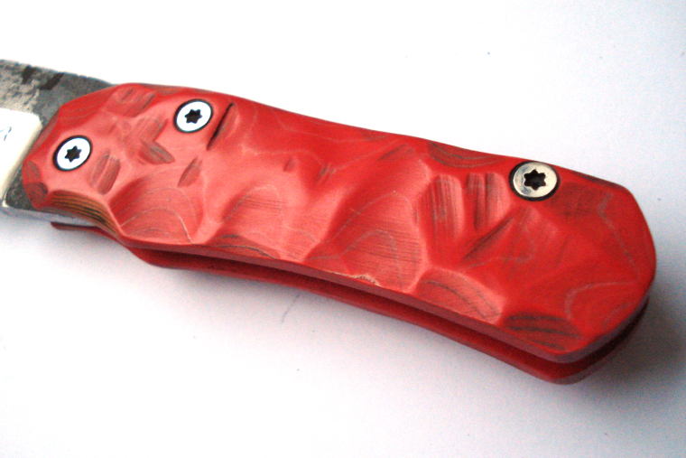

Messagepar cardoso5fr » 15 Nov 2008 18:40
Les images sont ultra pourraves (il fait beau sur le mans vous pouvez pas imaginer rptd )

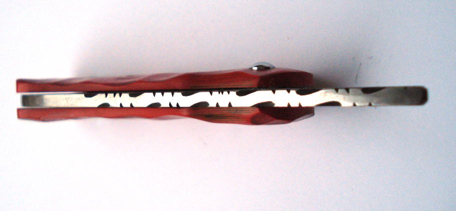

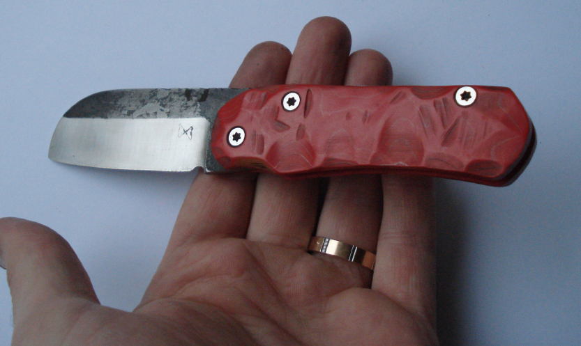

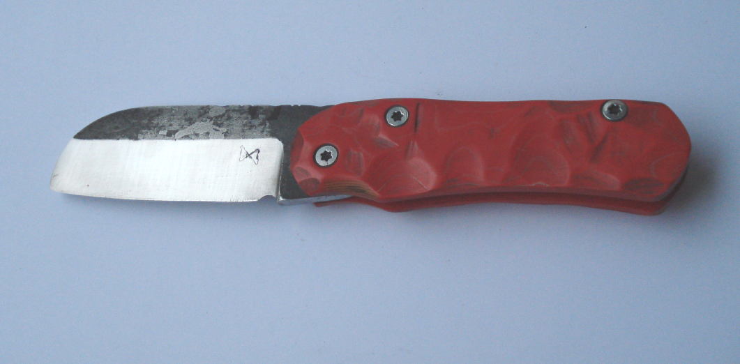

Tartineur fisher price. (désolé mais ce micarta me fait bcp penser aux couleurs des jouets de la marque rptd )
Lame en 110wcrv5, 6,5 cm de tranchant,
16 cm de long,
2,5 cm de haut.
Epaisseur 1cm.
Paper micarta rouge toxifié.

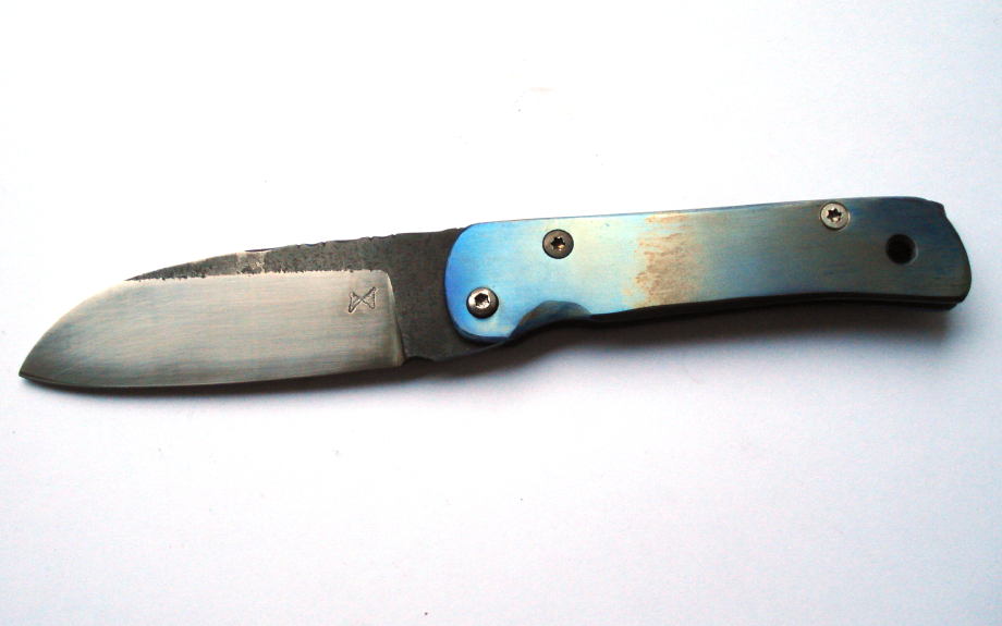

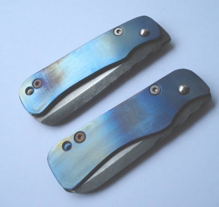

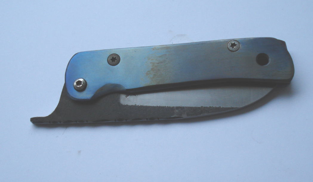

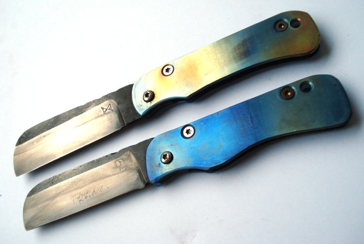

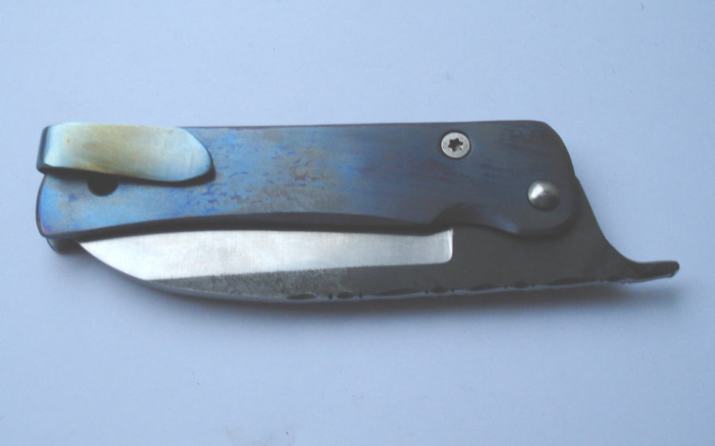

Une petite modification sur deux tartineurs titane. (simplement le perçage de trou pour dragonne à la place d'un emplacement pour clip.

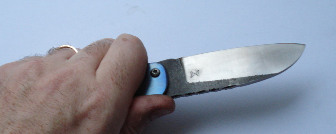

Une petite reprise du tranchant de ce tartineur frame lock. (il était un poil récurve, j'aimais bien quand je l'ai fait, mais finalement droit c'est peut être plus mieux.)
L'original

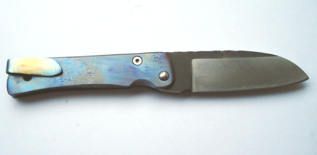

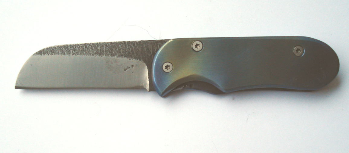

Ninurta avait fait un photoshopage d'un tartineur
J'ai tenté de le reproduire.
lame en 110wcrv5 8 cm de tranchant. 3,5 mm d'épaisseur.
18,2 cm de long.
7mm d'épaisseur. (plaquette titane grade 2.)
Clip en grade 2

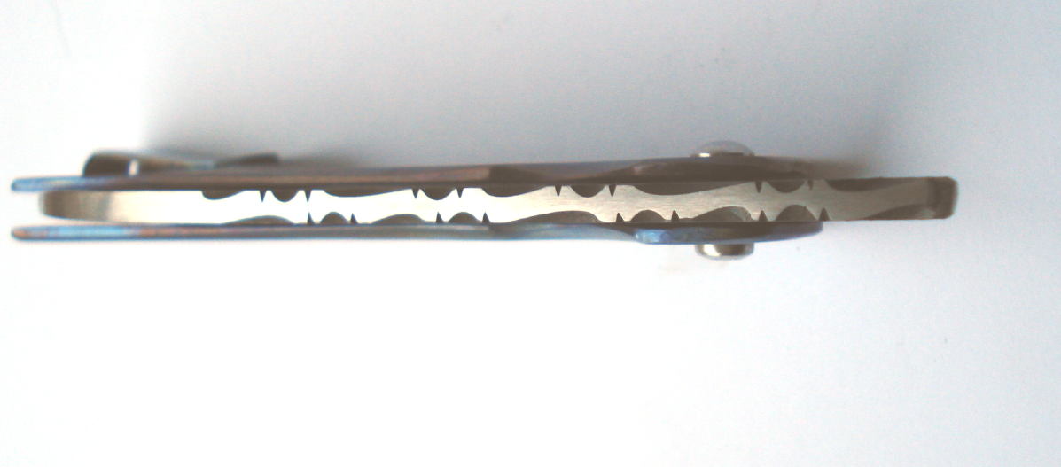

Guillochage tranquille.

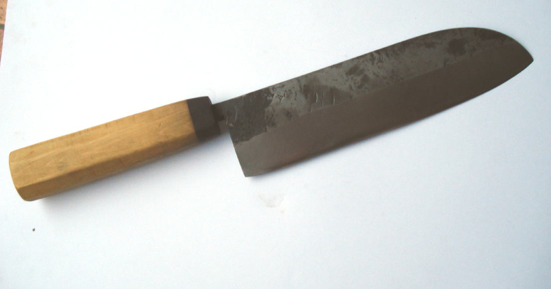

Ce couteau de cuisine devait être le cadeau d'anniversaire de ma soeur (Je l'utilise depuis plusieurs mois et il fallait que je lui fasse une petite cure de jouvence avant de lui offrir)
L'original
Une fois l'émouture affinée et remontée, et un creux bcp plus profond coté plat.

Messagepar gustuvi » 15 Nov 2008 18:50
le dernier tartineur modifié est top j'adoooooooooooooooooooooooore !
gustuvi
Messages: 4974
Inscrit le: 02 Oct 2007 10:24
Localisation: Cantal
Re: Cardoso
Messagepar Jay-ko » 15 Nov 2008 18:52
C'est pas mal, celui en micarta rouge, je trouve la toxification "loupé" si elle peut l'être :-/
Jay-ko
le retour de Martin Guerre
Messages: 4843
Inscrit le: 03 Jan 2007 12:50
Re: Cardoso
Messagepar cardoso5fr » 15 Nov 2008 18:55
Loupé, c'est difficile, il y a par contre deux trois points un poil trop marqué que je reprendrais surement à la dremel :D
