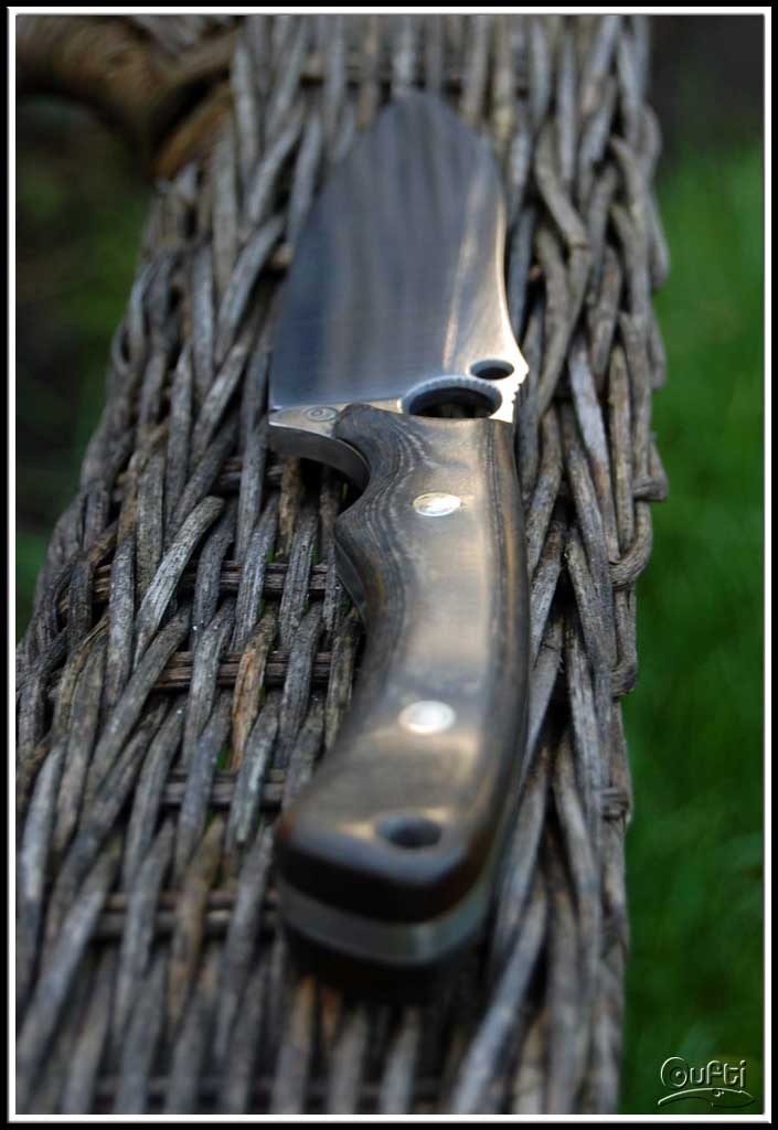

oufti a écrit:Image
Je ne savais pas que ça se cuisinait en papillote ! :P
Très intéressant à voir, en tout cas.
Combien de temps pour sortir un petit bijou pareil ?
Grispard
Messages: 1488
Inscrit le: 30 Juil 2007 02:23
Localisation: Touraine
Messagepar oufti » 31 Oct 2007 00:23
Grispard a écrit:Combien de temps pour sortir un petit bijou pareil ?
Comme boulot je dirais un bon 7 heures, + 1/2 heure d'austénisation dans le four, 1 heure pour refroidir et puis 2 heures de revenu (ici à 325°C pour arriver à +/- 59/60 HRC)
Donc, une très grosse journée si on veut faire tout dans la journée, ici ce sera sur deux jours, je viens de sortir la lame du four de revenu.

Messagepar oufti » 31 Oct 2007 15:03
Richard L a écrit:Cette couleur de Micarta s'appel comment ?
Alors, c'est un morceau de micarta que Jean-Louis (un forgeron réunionais) m'a filé au dernier Hammer-Inn BKS... c'est du micarta qui provient d'une boite qui fait des cuisines si j'ai bien compris, c'est pour faire des plans de travails... pas du tout conçu pour ce qu'on en fait quoi :)
On verra aux finitions mais ça à l'air brun presque noir avec du gris dedans.

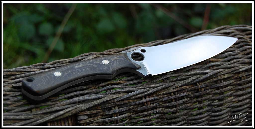

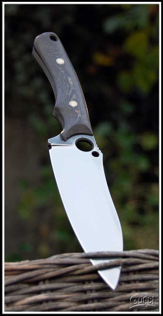

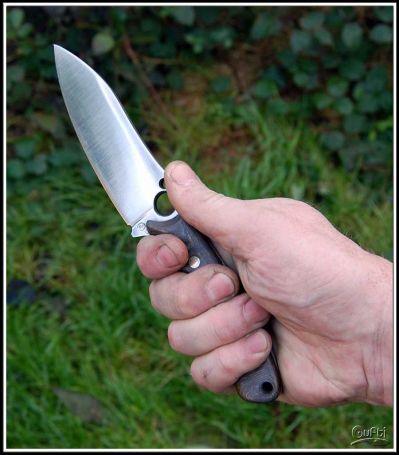

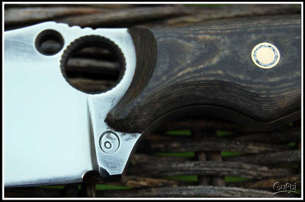

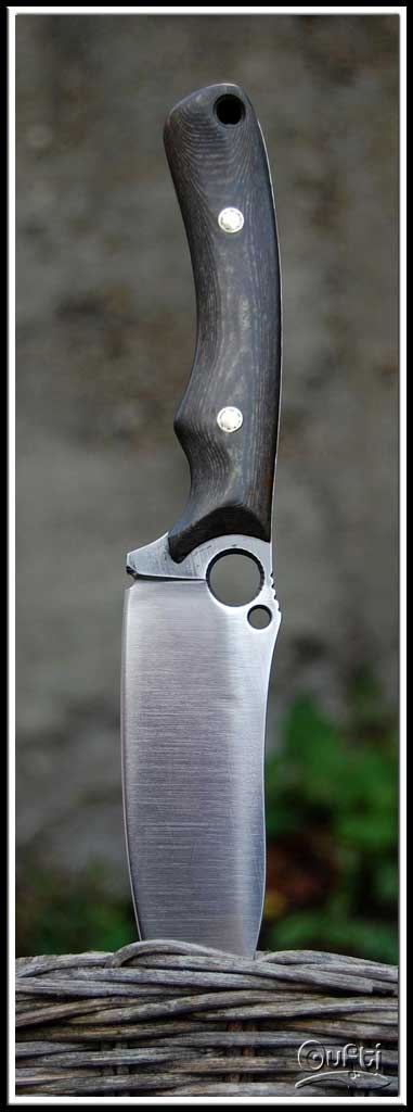

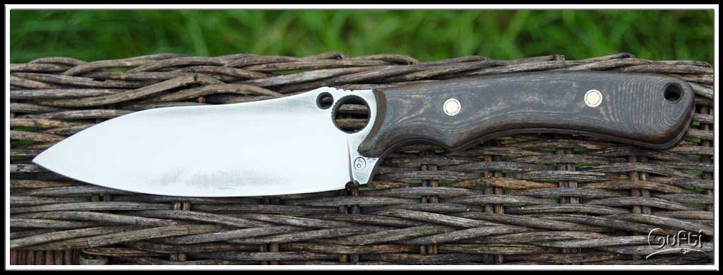

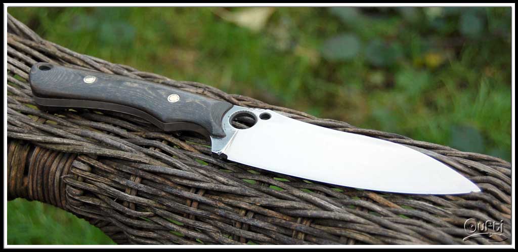

Messagepar oufti » 31 Oct 2007 16:23

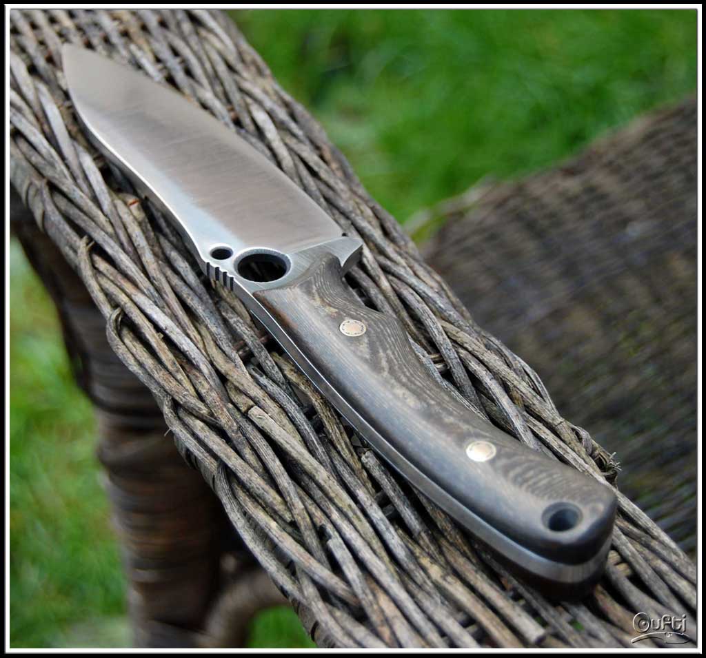

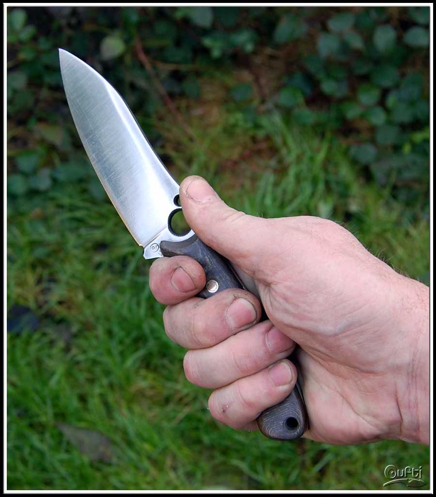

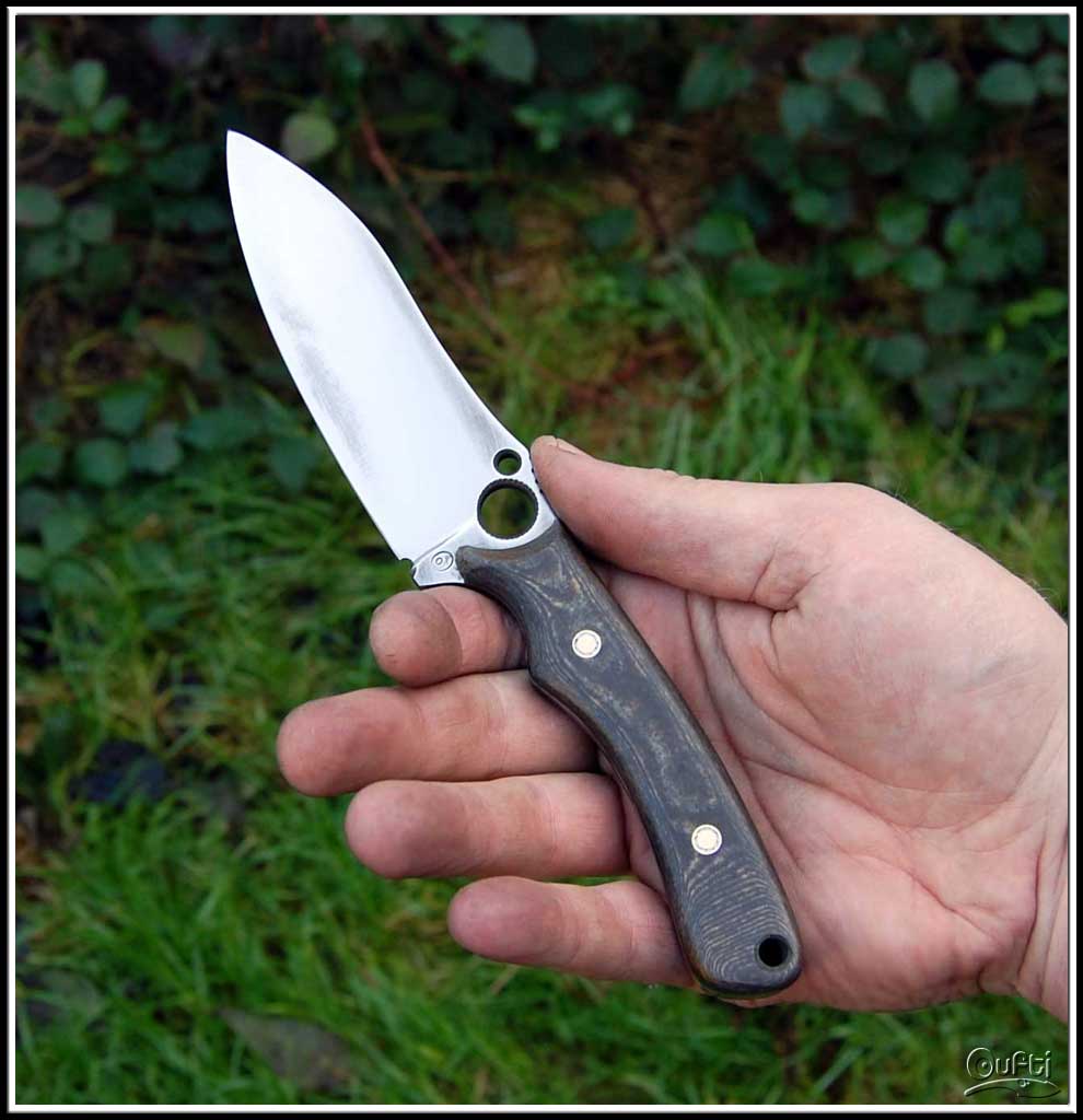

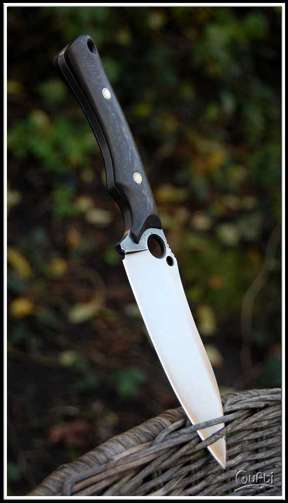

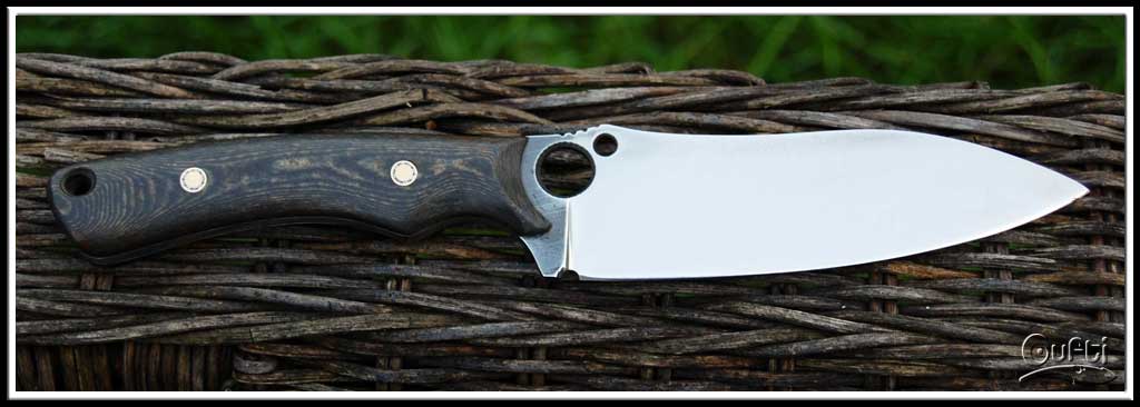

Et hop, un petit couteau destiné à la chasse.
D2 de 4.6mm
24cm hors tout (le plus grand couteau que j'ai fait à ce jour)
12cm de lame utile
200gr tout juste.
Messagepar Chtit couteau » 31 Oct 2007 16:26
Il est vraiment très réussi ! Les plaquettes c'est quoi ? Du micarta ?
Chtit couteau
David a mis l'thon
Messages: 12123
Inscrit le: 16 Mar 2007 12:01
Messagepar oufti » 31 Oct 2007 16:27
Chtit couteau a écrit:Il est vraiment très réussi ! Les plaquettes c'est quoi ? Du micarta ?
Le post juste avant les photo... :D
