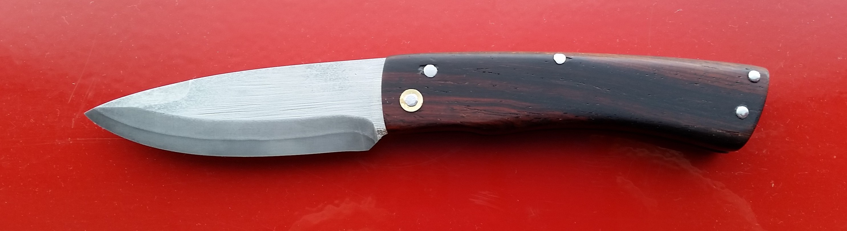

Messagepar tintinmush38 » 06 Déc 2016 14:29
salut
voici le petit dernier, appelons le le 2.3, manche cocobolo et lame sandwich XC10/XC100 de Bompertui.
Je me suis essayé au petit contre tranchant.…
Petits éclats sur le manche eu niveau des rivets et lame voilée à la trempe, il faut que j'apprenne à travailler plus doucement.….. :bouhouhou:
photos
merci de vos commentaires.…
tintinmush38
Messages: 445
Inscrit le: 28 Aoû 2010 23:39
Localisation: Grenoble
Re: change pas de main.……….
Messagepar Rythmik » 06 Déc 2016 19:56
Coucou
J'aime bien la courbe de ton couteau, ca en ferait un bon ptit utilitaire :D
Par contre je suis pas fan de ton contre tranchant je le trouve trop court, pas assez marqué.
J'aurais plutôt vu une lame simple sans contre tranchant. Tu pourrais mettre une photo pour qu'on voit la lame voilée, ça m'intéresse de voir ce que ça fait.
Messagepar tintinmush38 » 06 Déc 2016 22:51
Merci de tes commentaires.
Dès que j'ai 5mn je fais une photo.

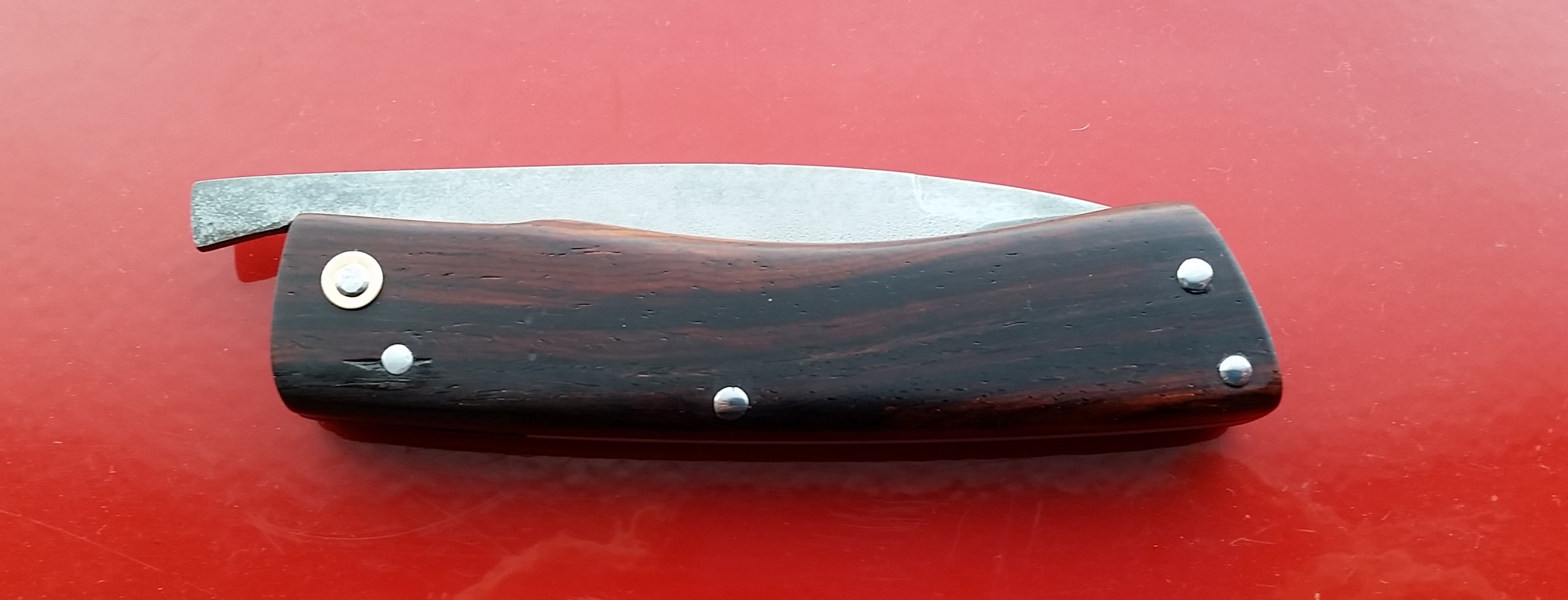

Messagepar tintinmush38 » 09 Déc 2016 14:38
salut à tous
mon dernier né, le 2.4, petit office de cuisine.
Lame en sandwich XC10/100 de Bompertui, manche en buis, rivets arasés, collé. Lame passée au perchlo après être passée à la bande 240+sableuse. J'aime bien cette finition un "roots"…..(qui fait aussi gagner un peu de temps à la finition.….)
Par contre petit soucis avec le sandwich, je n'arrive pas à aller attraper le XC100 sur la pointe, ce qui fait qu'elle est un peu "molle"…..ça plus le voilage à la trempe, il m'agace cet acier.…..
Merci pour vos remarques.…
Messagepar Quincey » 09 Déc 2016 14:44
D'abord il est vraiment très beau (choix des matériaux, proportions …) je me demande quelle est l'épaisseur de la lame car pour un office il vaut mieux que ce soit assez fin. Il semble y avoir une très légère dissymétrie dans l'émouture mais l'impression globale est thup
Messages: 26885
Messagepar baalot » 09 Déc 2016 14:59
Les lignes sont très sympa. Par contre, effectivement la pointe en XC10 ça la fout mal pour un office. Enfin même pour un couteau tout court en fait.
Messages: 42573
Messagepar tintinmush38 » 09 Déc 2016 15:12
Merci
Le sandwich fait 2.7mm je crois.
Je bosse avec un tank d'atelier au taf qui ne me permet pas de travailler de manière symétrique ce qui ne m'aide pas pour les émoutures....mais je vais bientôt avoir un back je pense...
oui pour la pointe c'est clairement merdique. P/r au design initial, j'ai essayé de "gratter" un peu pour atteindre le 100 mais pas moyen sans changer de trop....pas si tant grave, c'est un proto pour mon usage du coup.…. :oops:
tintinmush38
Messages: 445
Messagepar G-M » 09 Déc 2016 15:14
Faut que tu tires un peu le manche vers toi pour émoudre la pointe.
Tu ne peux pas laisser ça comme ça.
Par contre aurais tu une photo du dessus de ta lame pour qu'on voit la tronche du sandwich? Est ce que l'âme est centrée? Est ce qu'il y a du jambon dans ton sandwich côté pointe?
Messages: 24761
Messagepar tintinmush38 » 09 Déc 2016 15:18
c'est pourtant bien comme tu le dis que je pratique pour "l'affiner" c'te pointe. On ne voit rien sur le dos....c'est un bout qui trainait dans mon armoire après mes premiers pas en 2012, j'ai dû l'attaquer là où il ne fallait pas....je crois que les bords de ces sandwichs ne sont pas garnis.….
tant pis il coupera bien 2/3 oignons avant de se tordre de rire ou de douleur.….
tintinmush38
Messages: 445
Messagepar baalot » 09 Déc 2016 15:24
Oui, chaipluqui avait posté un schémas du "garnissage" de ce sandwixh avec des zones prévues pour la découpe des lames et des zones de "chutes" avec juste du fer.
Messages: 42573
Messagepar G-M » 09 Déc 2016 15:33
C'est a ça que je pensais oui.
Si tu n'as pas la ligne noire qui court jusqu'au bout de la pointe c'est mort.
Faut le raccourcir
