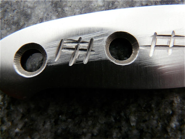

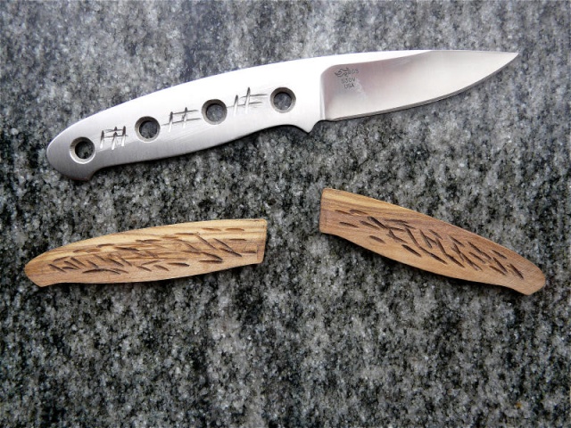

N'y a-t-il pas moyen, en plus de la colle, de solidariser les deux plaquettes, par exemple avec des tourillons (assemblage en force), en se servant des trous existants du manche? Avis aux spécialistes du bois!

Dans le cas présent , les plaquettes sont très fine et je pense que ça n'irait pas …

Tigre Blanc a écrit:Merci Oufti...Ce sont biens des mesures US... Maintenant je rejoindrais plutôt Pujol... Cela implique que seule la colle epoxy devra suffire... Sera-ce suffisant ?
Normalement oui, maintenant tu peux percer l'intérieur des plaquettes et que ce soit rempli d'époxy au collage, ça te fera des rivets époxy cachés.

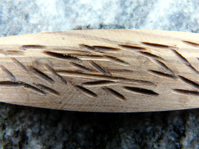

Oui mais les plaquettes sont fines... Ou alors y faire des rainures?
Messages: 20343
Re: Les bricolages de Tigre blanc...
Messagepar morillon » 13 Aoû 2009 13:11
fais des stries sur les plaquettes et la plate semelle pour que la colle adhère aux deux supports .
morillon
Peanut Buttler
Messages: 4355
Inscrit le: 14 Avr 2008 00:24
Messagepar Tigre Blanc » 13 Aoû 2009 13:32
:chin: Je vais faire ça...
Messages: 20343
Messagepar oufti » 13 Aoû 2009 13:35
Tigre Blanc a écrit:Oui mais les plaquettes sont fines... Ou alors y faire des rainures?
Faut pas grand chose, 1mm suffit.

Et veille à prendre de l'epoxy "acier" comme celle de Pattex:

Messagepar Tigre Blanc » 13 Aoû 2009 19:10
Merci Wabi,merci Lucas pour ton implication (ça me fait plaisir :wink: ),Zoot,..
La suite entre 2 patients :lol:
L'encollage est en cours... :D
Messages: 20343
Messagepar SOD » 13 Aoû 2009 19:12
Tu as fait les rainures avec quoi?
Une fraise de dentiste? :D
SOD
Crise de Nerd
Messages: 14822
Inscrit le: 24 Avr 2007 18:27
Localisation: Mulhouse
Messagepar Tigre Blanc » 13 Aoû 2009 19:14
Dremel... Et je ne te dit pas... Le S30V,p.….n c'est dur...Rien que pour ça j'ai bouffé un disque

Messagepar Pujol » 13 Aoû 2009 19:52
Très réussi, spécialement la partie opposée à la lame (vocabulaire encore une fois?), avec un retrait un peu plus important qui met en valeur le bout de la plate semelle; et définitivement, le parallélisme avec le ricasso rend très bien! Bravo!
