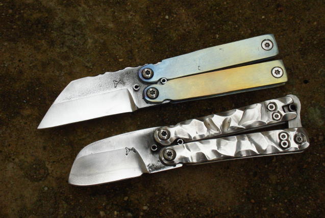

Messagepar cardoso5fr » 25 Jan 2009 16:49
Aprés avoir fait un "vrai" couteau, je revient à mes premiers amours :). les petites choses volantes.
Un Bali que j'ai un peu retravaillé. Il revient de Californie ou apparemment la loctite coule à flot. Tellement que les pivots et rondelles était totalement collé de chez collé et il était impossible de visser quoique ce soit dans le pivot tant il y avait de loctite (et le monsieur à pas pensé à regarder le pivot avant de raler et de me dire qu'il avait un soucis rptd ).
Bon j'en ai profité pour polir l'ensemble.
Un nouveau mini balisong, xc75 3mm d'épaisseur. , branche en titane grade 2, anodisation aléatoire au chalumeau.
Tranchant 5 cm émouture creuse avec la roue de 100mm :D
Longueur totale fermé 7 cm , épaisseur 8 mm , 12mm au pivot.
Au passage une anomalie s'est glissée dans les images, on va voir si vous êtes observateur.

Messagepar gustuvi » 25 Jan 2009 16:57
Les vis du Bali marron et bleu ont changé J'ai GAGNE ???

Messagepar cardoso5fr » 25 Jan 2009 16:59
Purée t'es bon :D
