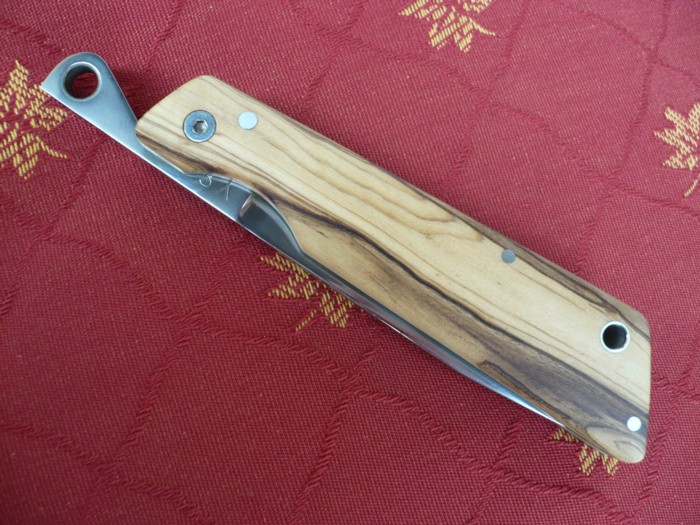

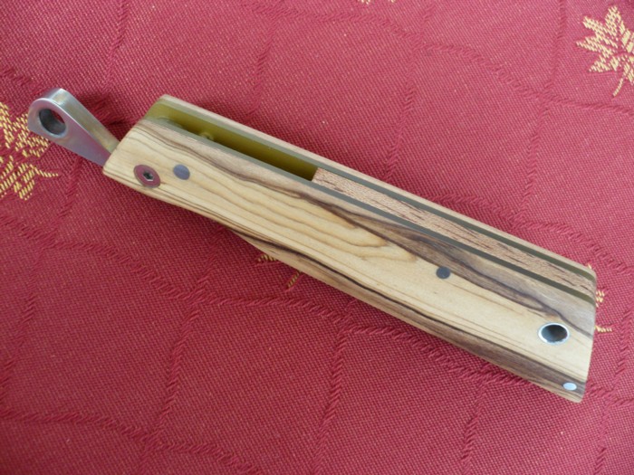

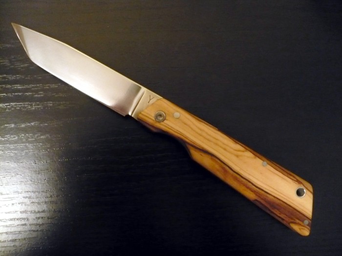

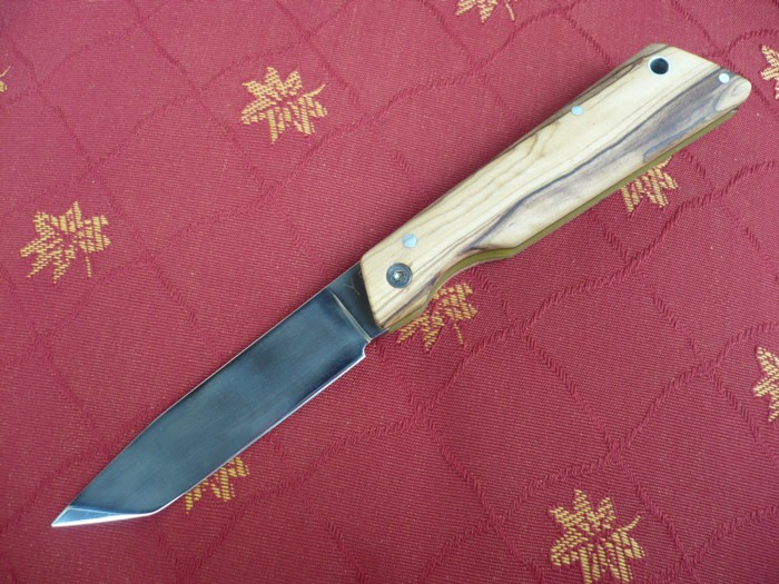

Messagepar Cloncky » 01 Déc 2008 19:22
Hello à tous,
Pliant N°9 fini…
Bon la photo est PPP de chez PPP, sans lumière de jour, j’ai vraiment du mal à faire quelques photos correctes (demain ou mercredi…).
Sur ce coup là : pas de guillochage, pas de vis guillochées, forme simple manche en olivier + platine G10, rondelles de frictions en disquettes (pour voir…), la lame est en lime et je l’ai trempée un moment dans le perchlorure de fer avant un coup de frotte.
Pour le prochain, si ça fonctionne il sera atypique et sous le signe du "cristal" :bave:
A + Cloncky

Messagepar polebleu » 01 Déc 2008 19:29
choliiii

Messagepar Bigsam » 01 Déc 2008 20:36
Ah vouich, il est choliii !
Très sympa ce petit côté Strider dans les lignes avec un beau bois du midi ! thup

Messagepar Ratdegout » 01 Déc 2008 20:40
sympa! Une pointe trop cassée/brutale à mon goût mais sympa
le manche a vaguement une forme de crosse de fusil, je sais pas si c'est voulu...

Messagepar Cloncky » 02 Déc 2008 09:08
Hello,
Oui en effet, je ne l'avais pas vu comme cela, mais le manche a effectivement une connotation crosse de fusil.
NB : je trouve qu’il est un peu trop large sur la partie arrière du manche, j’aurai du enlever au moins 5mm.
A + Cloncky

Messagepar Cloncky » 03 Déc 2008 14:27
Bien le bonjour à tous,
Quelques photos du N°9 prises à la lumière du jour :
A + Cloncky

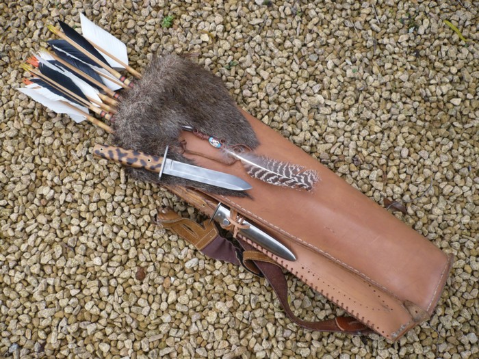

Messagepar Cloncky » 06 Déc 2008 16:24

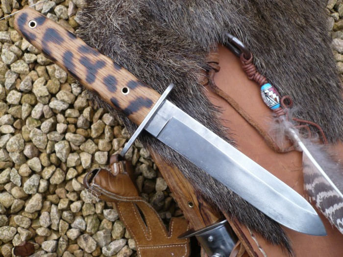

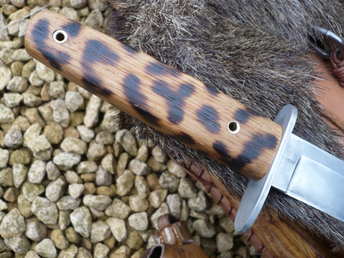

Salut à tous,
Il fallait bien que je traficote le deuxième…
Voilà, je n’ai pas touché à la lame seulement trempée dans le perchlorure de fer pendant une demie heure puis passée vite fait à la frotte. La garde est droite et le manche en chêne brulé avec un petit chalumeau, à + Cloncky.

Messagepar CASH » 06 Déc 2008 19:23
Marrant le côté "léopard" du manche! :D

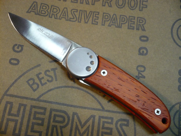

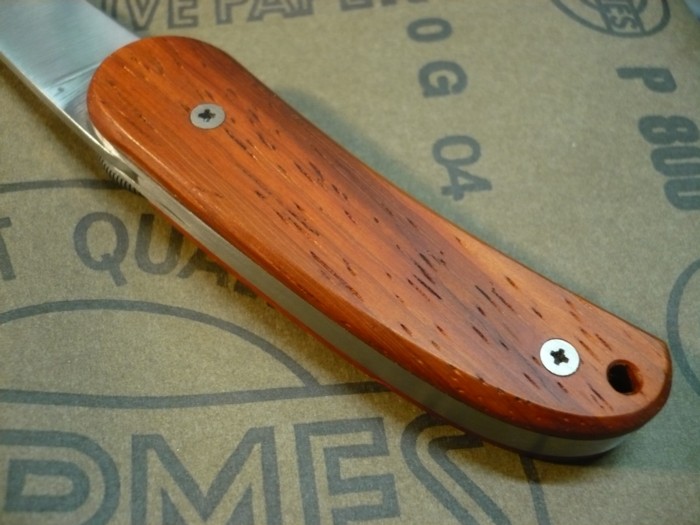

Messagepar Cloncky » 07 Déc 2008 20:24
Bidouille du jour, bonjour….
Un petit couteau qu’on ne présente plus, j’ai viré les plaquettes en alu pour un refaire en padouk :
A + Cloncky

Messagepar cardoso5fr » 08 Déc 2008 09:25
Tu t'éclates toi :). En tout cas j'apprécie la spontanéité du travail :D

Messagepar Cloncky » 08 Déc 2008 10:55
Salut Cardoso,
Merci, ce qui est marrant, c'est entre autre le manche que j'ai réalisé pour le deuxième poignard en chêne. Je ne me suis pas pris la tête et j’ai voulu un truc bien rustico pratique du genre après t’as pas peur de chopper ton coutal pour l’envoyer sur une grosse souche histoire de se défouler à la Rambo…. C’est couillon et primaire mais ça défoule. Sinon, super pratique pour retirer les flèches plantées dans le bois.
