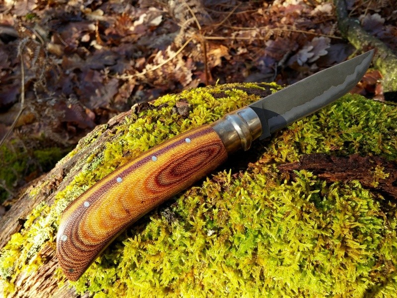

Messagepar Opiwan » 22 Fév 2015 21:23
Vous avez faim ?
Je vous propose un mix d'aciers Sarde dans son mille-feuille de micarta "Métro"
j'adore l'aspect de ce micarta vintage (récup de rebus industriel donc), la surface des plaques à foncé avec le temps et le coeur reste d'une belle couleur miel agrémenté de défauts d'aspect dans la trame...

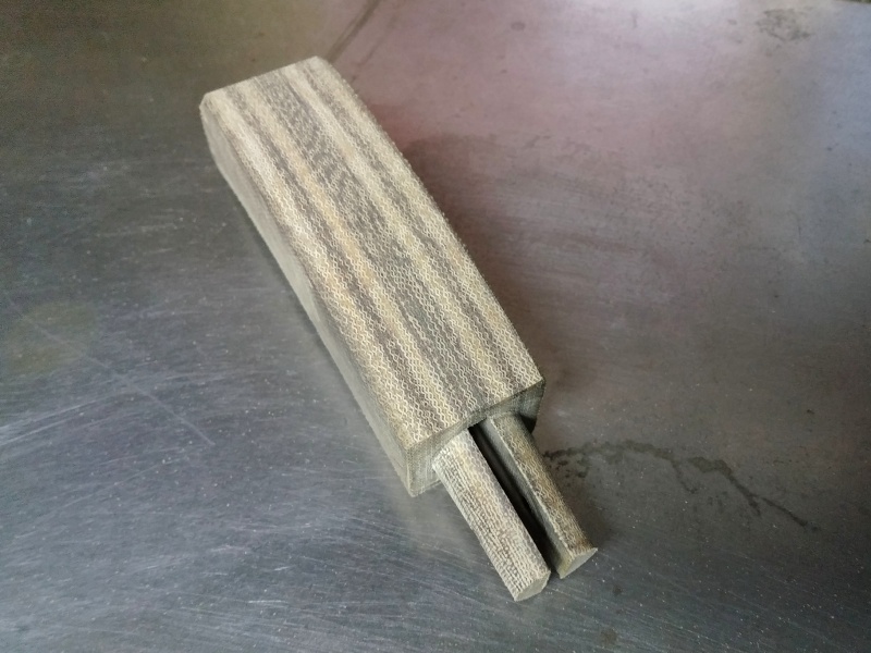

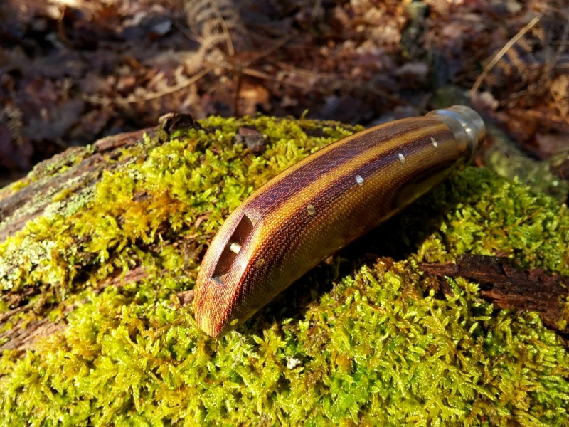

En tout 5 plaques de micarta, la difficulté à été de réaliser la fausse pièce centrale, la lame étant très épaisse (3,4mm) j'ai dû réduire une des plaques de 5mm en gardant deux face parfaitement parralèles pour descendre à 3,6mm (épaisseur du talon plus deux rondelles de friction de 0,1mm). Ensuite le tout est assemblé par collage renforcé par 6 tiges de laiton diamètre 2mm. J'en ai profité pour découper un demi cercle dans la fausse pièce, pour permettre à un des axes de servir de passe-lacet. Un passe-lacet qui est totalement invisible lorsqu'on regarde le couteau de profil.

Messagepar pimpim » 22 Fév 2015 21:25
Super sexy !

Re: Mes Opinels custom.….. Costo saga
Messagepar Phoeniks67 » 22 Fév 2015 21:26
c'est superbe, bravo, en plus les rivets de maintien rappelle les couteaux sardes également.
Il est top, j'adore

Messagepar Opiwan » 22 Fév 2015 21:30
Phoeniks67 a écrit:en plus les rivets de maintien rappelle les couteaux sardes également
Oui c'était l'idée, pour leur rendre hommage :chin:

Messagepar remsan » 22 Fév 2015 21:30
Bravo. :D

Messagepar OnOff » 22 Fév 2015 21:33
un bel SS*! thup

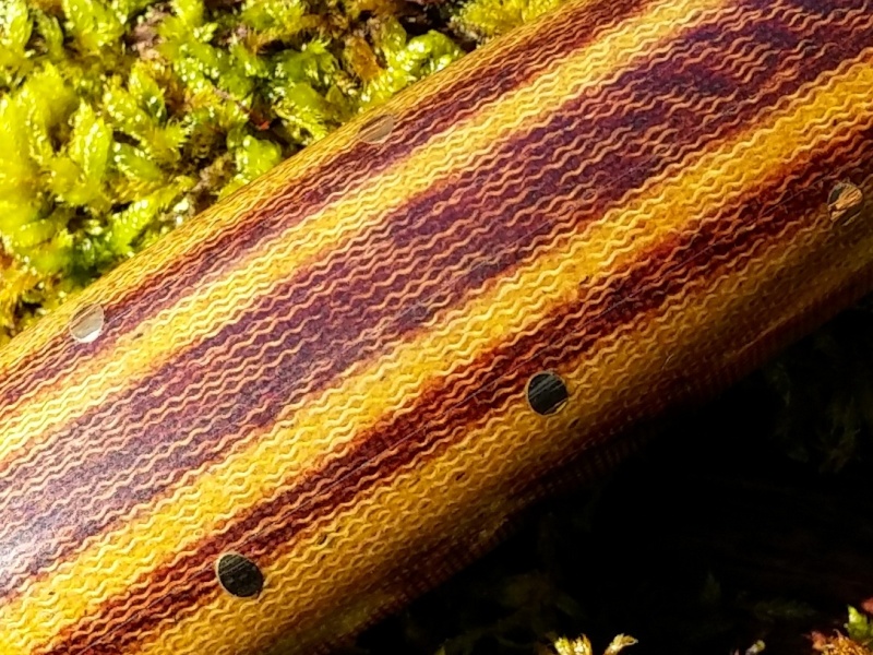

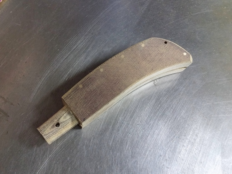

Messagepar Opiwan » 22 Fév 2015 21:47
En zoomant on arrive à voir le trait de colle (le trait gris), mais c'est invisible à l'œil nu
Sinon voilà l'ébauche après collage et usinage du cône de virole (à la lime bien sûr !)

Messagepar OnOff » 22 Fév 2015 21:52
Ah Oui! thup

Messagepar mako » 22 Fév 2015 22:09
Vraiment top !!!! ça fait envie. La lame est très belle.
