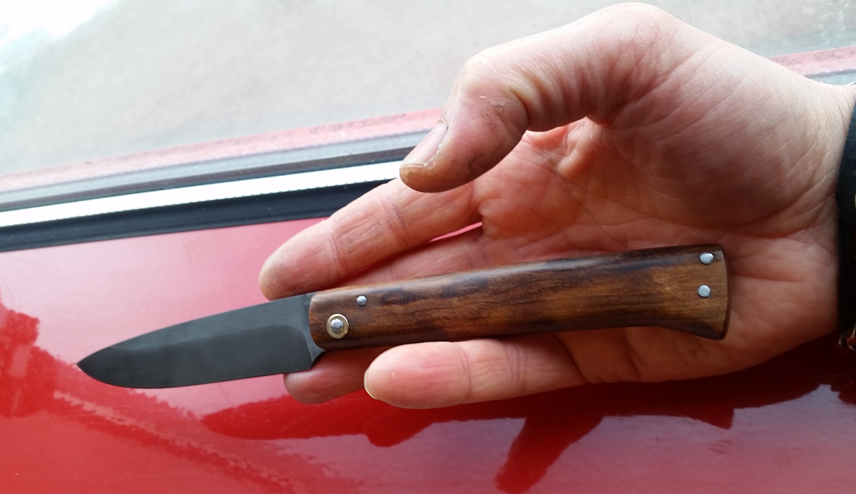

il reste bien sympa, même si tu as dû l'amputer d'un bout !

C'est moi ou malgré la retouche tu n'as pas rattrapé les sandwich.
Messages: 42825
Re: change pas de main.……….
Messagepar NicolasW » 10 Déc 2016 22:26
ha oui, dommage pour la pointe.
tu vois du xc100 par au dessus vers la pointe ?

Non, c'est pour ça qu'il a déjà retaillé par rapport a la première ligne. visiblement, la pointe n'est pas garnie sur ce morceau.

bein malgré le retaillage, c'est pas encore ça....j'arrête là sinon il ne restera que le manche.…..il fait son office comme ça pour le moment.…

NicolasW a écrit:tu vois du xc100 par au dessus vers la pointe ?
C'est un secret apparemment.

Il a répondu les gars. Pis moi aussi. Il a dit non. Faut lire.

Alors contrairement à la première forme où la pointe n'était faite que de xc10 je pense, tant elle était molle, ce coup ci il doit y avoir de la garniture dans le sandwich car elle a récupéré de la dureté. Je le laisse comme ça pour mon usage perso et éplucher des pommes ça ira bien...

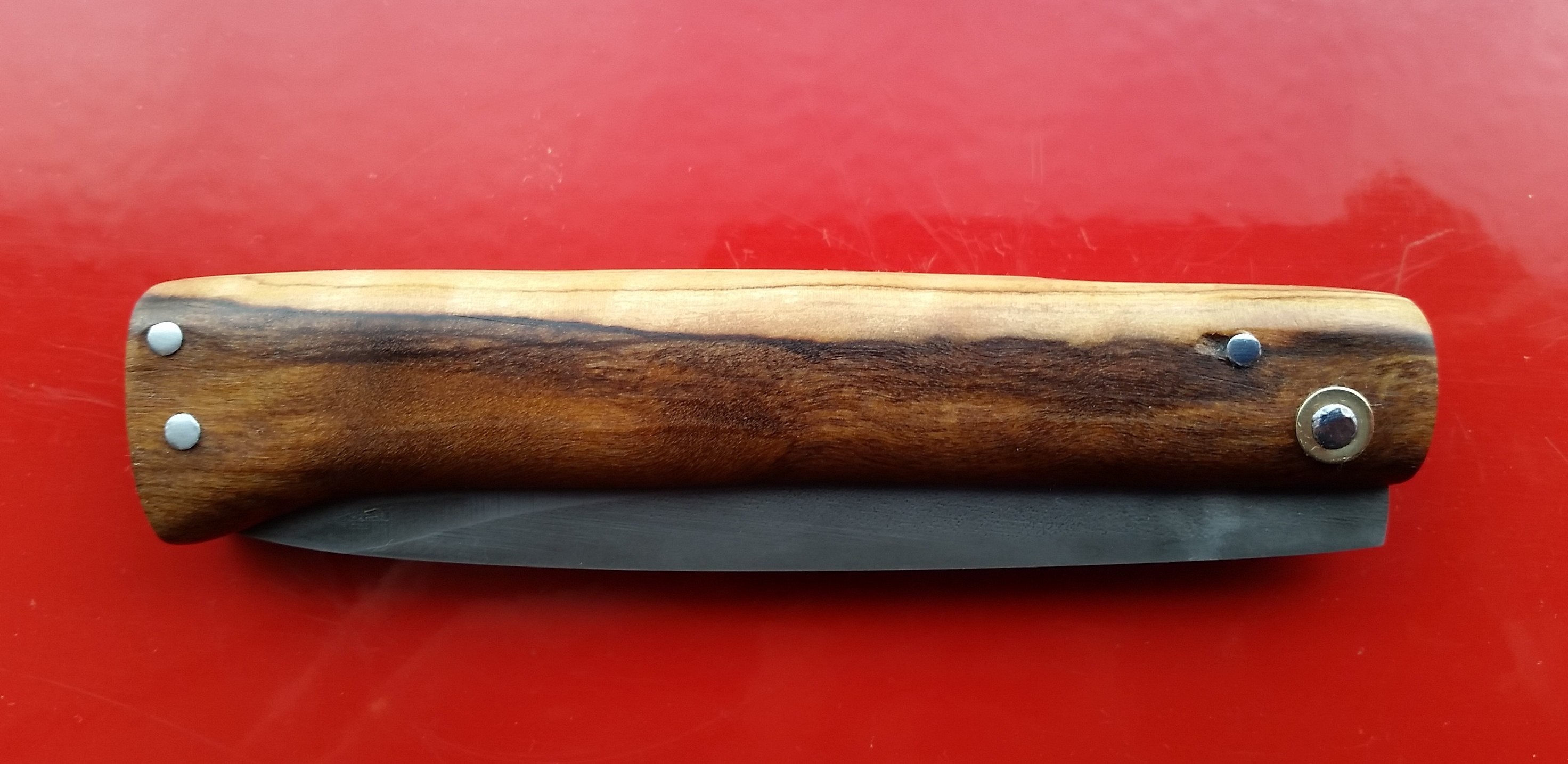

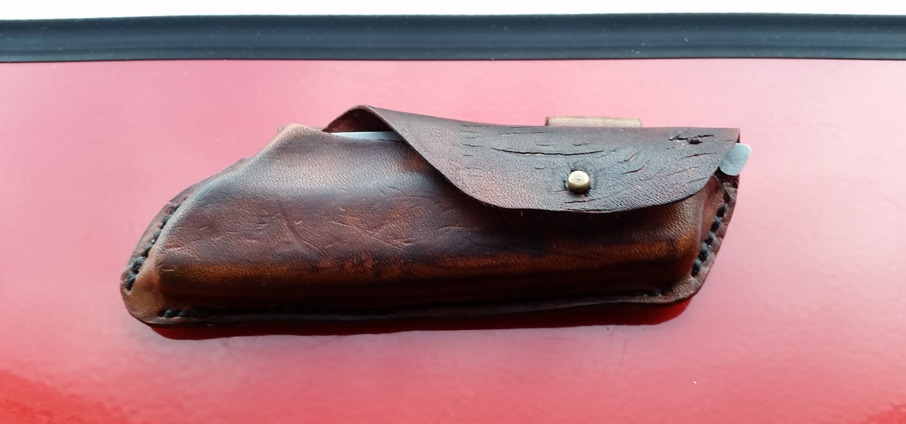

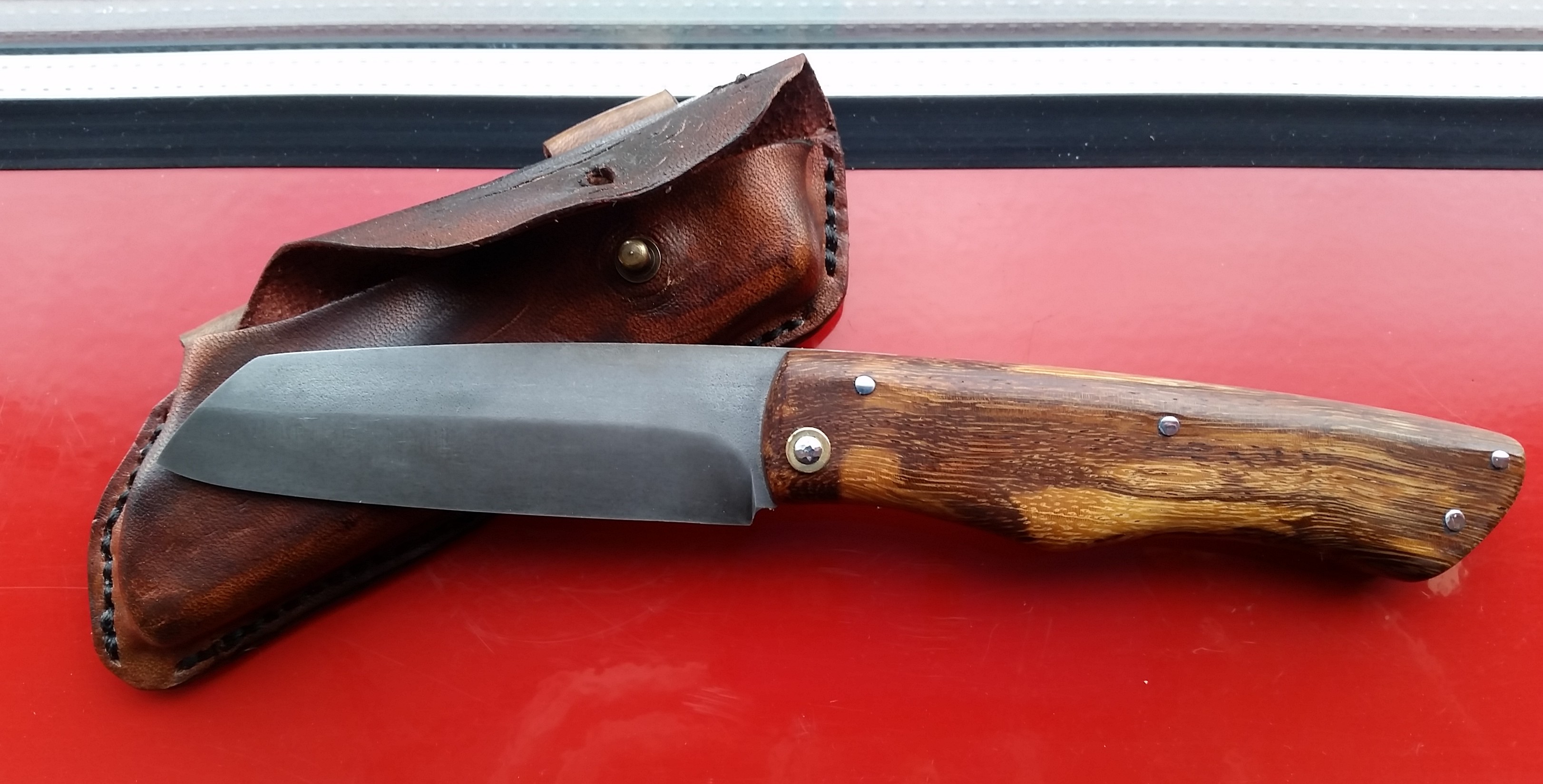

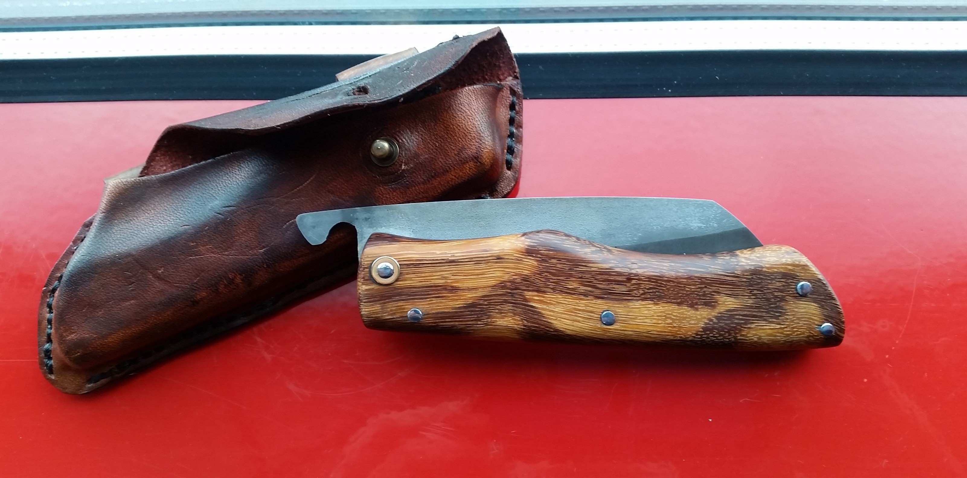

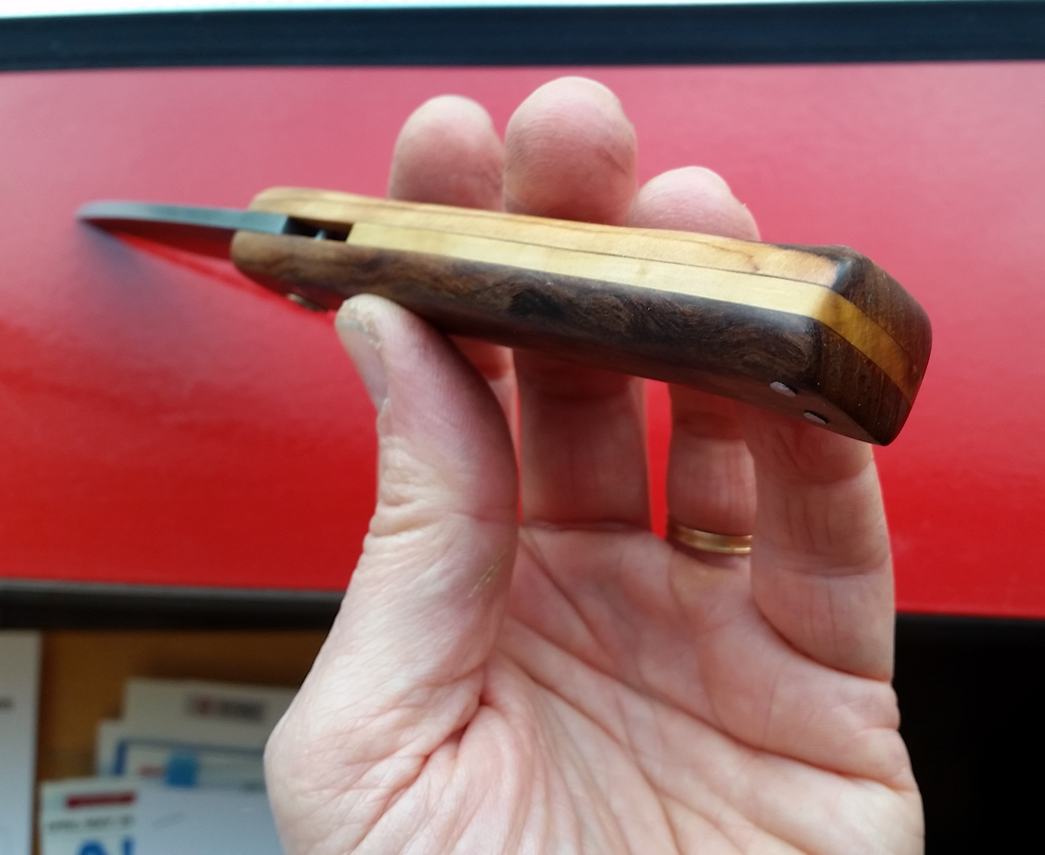

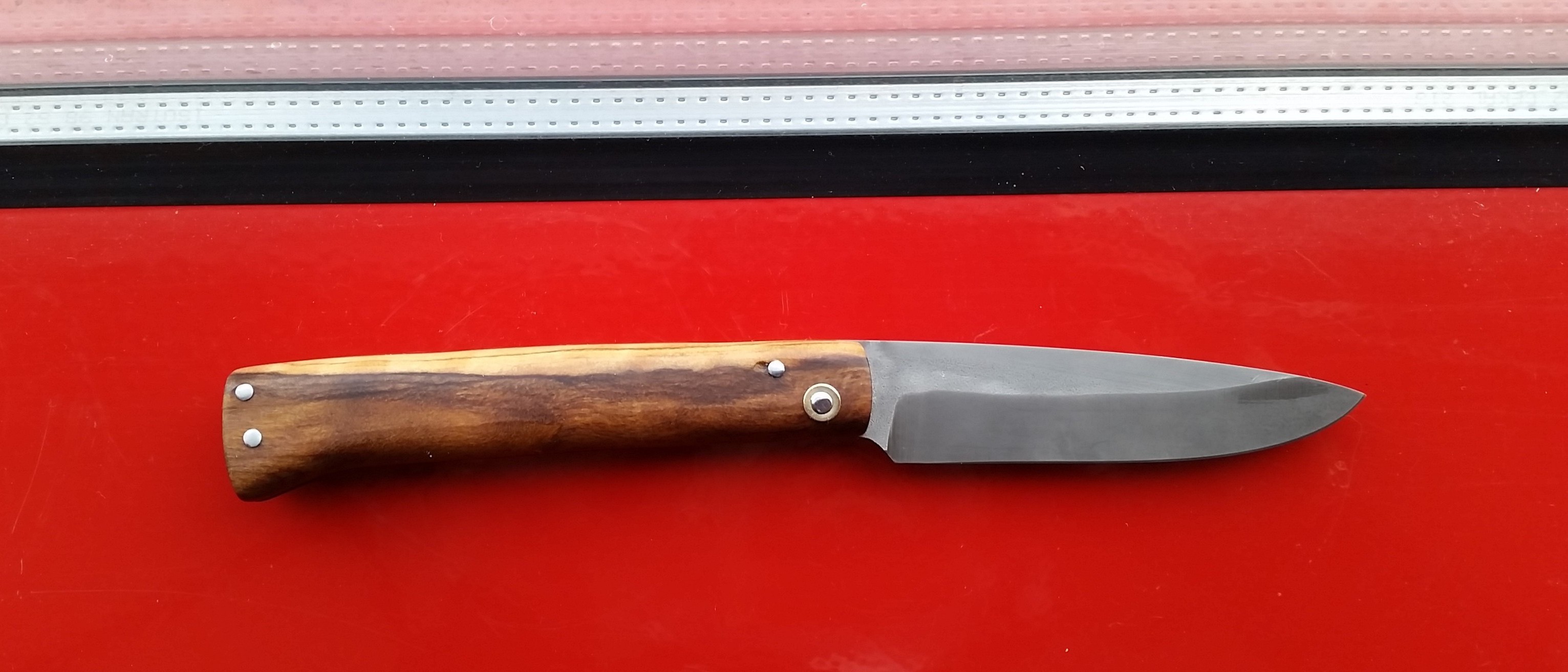

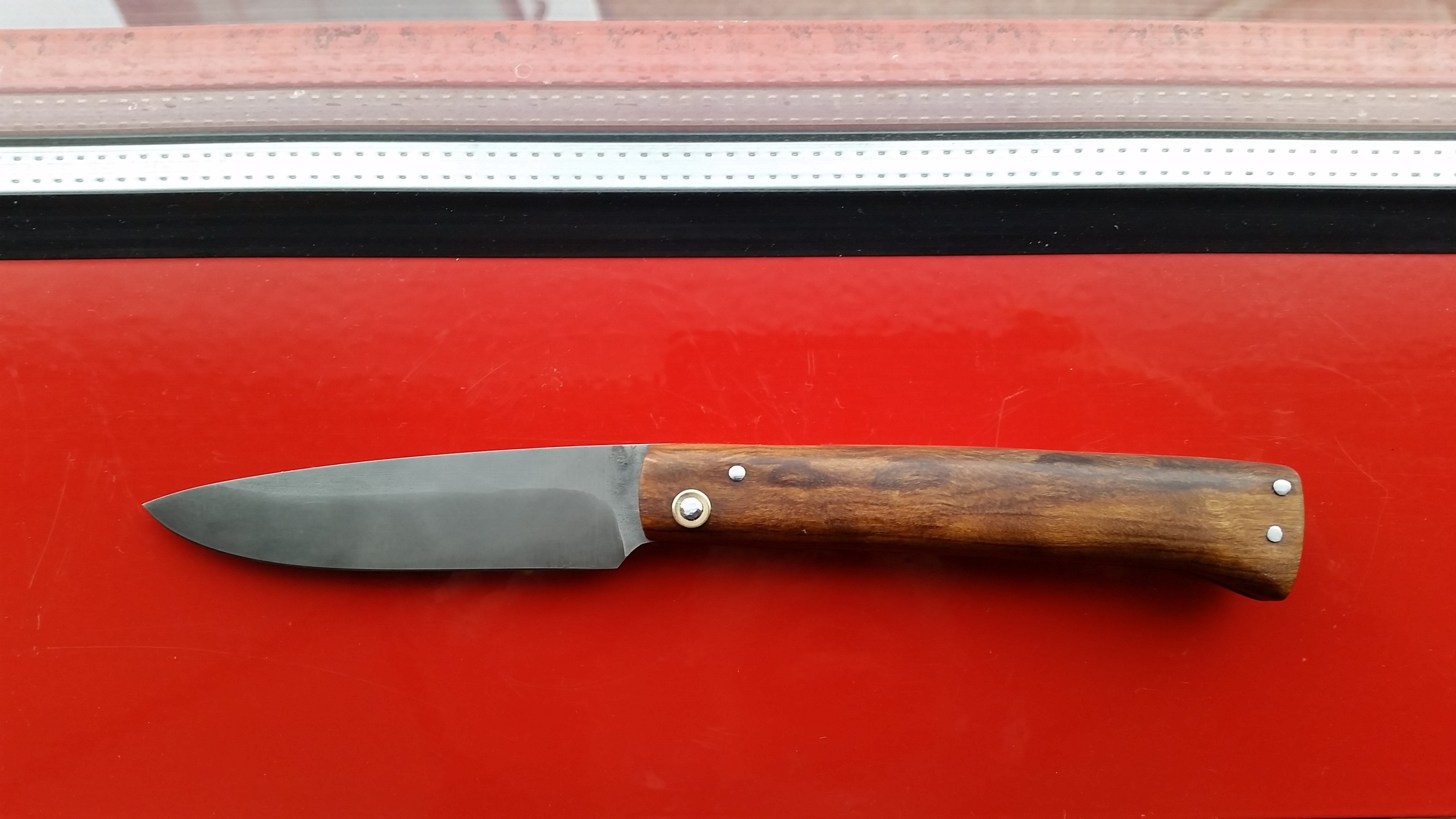

salut
voici les 2 derniers de l'année je pense.
le 2.5, forme "expérimentale" pour moi, XC75 et manche en bois serpent avec intercalaire en XC75. Associé à son étui pour port à la ceinture tanage végétal naturel+teinture en cuir "destroy" moulé sur le couteau.
Le 2.6, une forme plus dans "mes classiques d'avant", XC75 et manche en olivier trempé dans l'huile de lin qui a bien coloré le bouzin.…
un bel éclat sur l'un des rivets.…
Toujours mes (mal)finitions des lames à la bande 240, sablage et perchlo.
Merci pour vos critiques.

Sympa le dernier...
