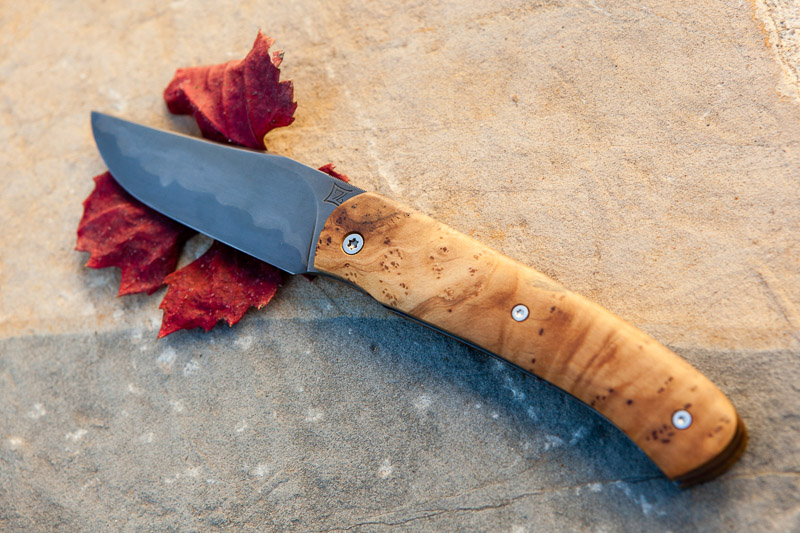

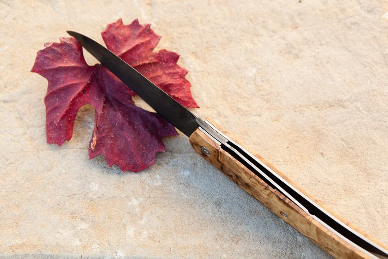

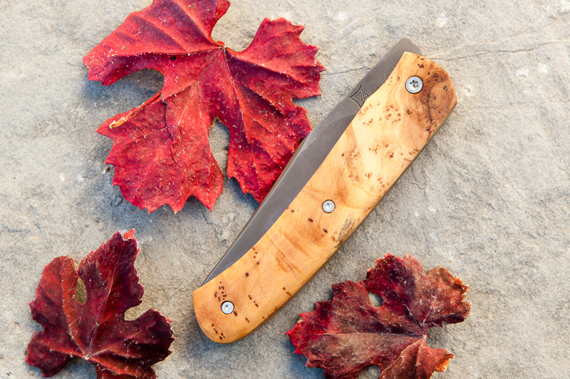

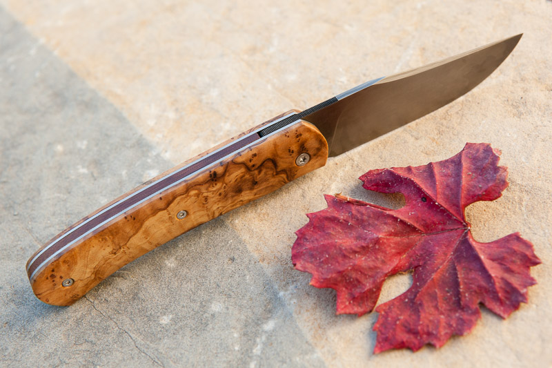

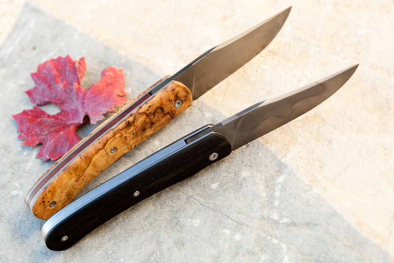

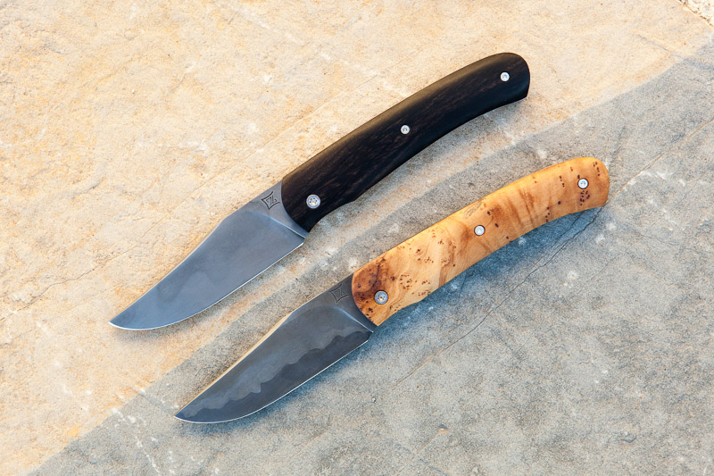

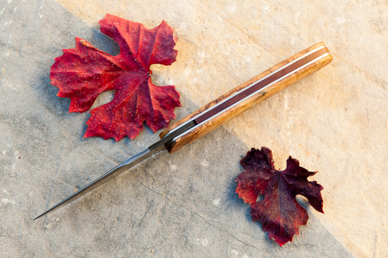

Salut les Potos !
Aujourd'hui je vous mets un petit pliant liner, platines en titane grade 5 toujours, plaquettes en olivier de mon païs, fausse pièce en micarta pour bien fermer et rester bien léger (72g au total) et lame en 5 couches, XC75 / 75 ni 8/ tranchant en C120 forgé par mes soins. Je pensais que le 75Ni8 contrasterai plus, je suis assez déçu, notamment parce qu'il ne se démarque pas bien avec le XC75. C'est les mêmes barres que le damas 180 couches XC75/75ni8 que j'avais fait et qui se voit pas bien. Je suis étonné, certains arrivent à avoir plus de contraste avec ces métaux, peut être que je n'arrive pas bien à révéler...
Place aux images et merci pour vos commentaires !
et petite photo de famille
Bon je fais pas beaucoup de couteau alors je fais plein de photos :o
Gael30

Moi j'aime bien la forme de la lame, le bois et la fausse piece qui va jusqu'au bout et qui contraste bien ! Beau couteau !

Très chouette
Avec des rivets à la place des vis il eut été parfait (big up rahansor :D )

Messagepar grand goule » 08 Oct 2017 13:39
C'est purement perso, mais à de rares exception près, , sur ce style de couteaux j'aime pô les vis, et comme Thomas non plus :wink:

Messagepar douglas » 09 Oct 2017 10:26
grand goule a écrit:C'est purement perso, mais à de rares exception près, , sur ce style de couteaux j'aime pô les vis, et comme Thomas non plus :wink:
Comme d'hab j'aime beaucoup les lignes de tes créations. Pour moi la fausse pièce n'a pas besoin d'être aussi grande, juste une petite vers le cul ça m'irai très bien. Par contre je n'ai pas souvenir d'avoir déjà vu un liner lock monté sur rivets, pourquoi d'ailleurs . . . Mystère. . . Peut-être pour pouvoir les démonter et régler le liner?

Messagepar Nasgul » 09 Oct 2017 10:30
J'aime bien la ligne également !
Préférence pour celui en olivier, la lame rebique moins.

Messagepar NicolasW » 09 Oct 2017 15:35
Gael30 a écrit:Image
Sacrement chouette ce liner ! thup
Et je suis étonné de ton olivier il fait presque penser à du cade tout en finesse. j'adore

Messagepar Gael30 » 09 Oct 2017 21:58
Fr@nk a écrit:Moi j'aime bien la forme de la lame, le bois et la fausse piece qui va jusqu'au bout et qui contraste bien ! Beau couteau !
Merci !
Fr@nk a écrit:Ah bon tu crois ? ET sinon j'ai pas demandé la taille ?
Ca fait 85mm de lame pour 112mm de manche
Oui c'est vrai pour la fausse pièce, il n'y a pas d'obligation. Je ferme pas toujours, mais j'aime bien comme cela.
Bah oui pour régler je monte et démonte pas mal. Les rivets, c'est sympa, mais je ne suis pas bon pour riveter.
Nasgul a écrit:J'aime bien la ligne également !
Bien vu, il est en effet un peu moin creusé sur le contre tranchant.
Janus a écrit:thup
buttboardeur a écrit:C'est magnifique, vraiment ! Bravo !
Merci !
Merci !
Oui c'est bien de l'olivier. J'en ai encore quelques planchettes. Il est effectivement assez sympa, avec du veinage, du moucheté et meme du ondulé.
Le cade ressort plus rouge.
Merci à tous pour vos commentaires !

Messagepar rahansor » 09 Oct 2017 23:07
Bravo Gaël!! une bien belle pièce que nous montre là!! je n'ai jamais travaillé le 75Ni8, c'est dommage en effet qu'il ne ressorte pas plus.… sur un prochain essaye le 15N20, ça devrait le faire!…. et très joli l'olivier! thup thup
grand goule a écrit:Très chouette
:rock on: :rock on: :lol:
tu ne passes pas assez sur mon fil le girafon.…. jamais utilisé une vis, et pourtant j'en ai fait des liners.…. :lol: …. avec des lentilles souvent.… big up Grand Goule!! :mouarf:

Messagepar Gael30 » 09 Oct 2017 23:21
Le 75ni8 et le 15n20 pour moi c'est la même chose. Comprends pas que ça contraste pas plus
