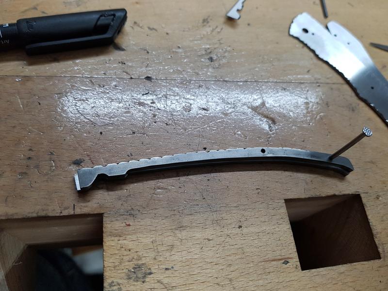

Merci de ton témoignage … tu connais quelqu'un qui fait des crans forcé en 14C28N sur le forum ?
Messages: 10322
Re: [WIP] Les suivants du Lapin …
Messagepar Fred.A » 07 Mar 2018 18:07
J'aurais plus tendance à croire que ça a voilé… pas de côté mais plutôt vers le haut ou le bas. Donc ton ressort se serait cambré, ou dé-cambré. Ça expliquerait le changement d'alignement des trous et la butée qui s'éloigne.
T'avais pré cambré ton ressort avant trempe ? Si tes autres ressorts sont identiques t'as qu'à comparer.
Messagepar lapin » 07 Mar 2018 19:54
Merci Fred de tes remarques … j'y ai pensé et c'est vrai qu'il s'est plus cambré après trempe que les autres.
Mais j'avais pré cambré les 4 ressorts de la même manière et seul celui en inox a bougé autant.
Oui, il y a une très légère cambrure entre les 2 points de fixation mais même sans cela ça n'explique pas l'écart + important avec la butée de lame.
Une fois monté en appuyant sur le ressort cambré vers l'intérieur, la partie entre la butée de lame et le 1° clou est bien droite et alignée avec les platines. Pourtant, il manque près d'un millimètre !

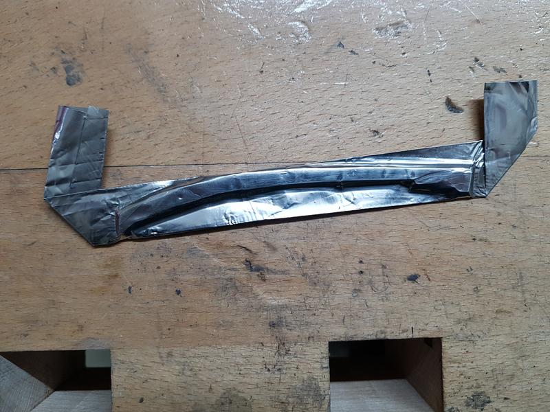

Messagepar lapin » 10 Mar 2018 16:32
Bon j'ai refait un ressort en Z20 … Je n'ai pas de Z40 en 3 mm. Refait les guillochages et gravure prénom.
Mais quand je vois la différence avec le précédent, je me dis que ce n'est pas possible.
Finalement, je pense que je me suis lamentablement planté lors de la réalisation de la partie cran forcé …
Passé en papillote
puis four, trempe et revenu … il est fini et conforme … OUF
