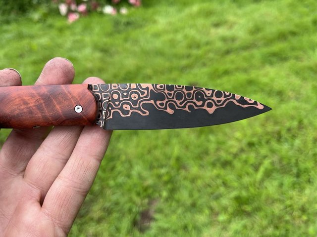

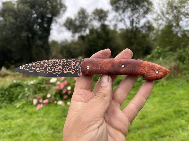

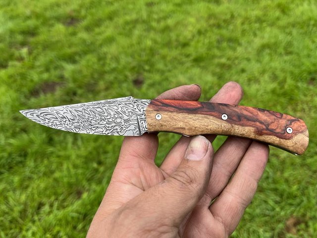

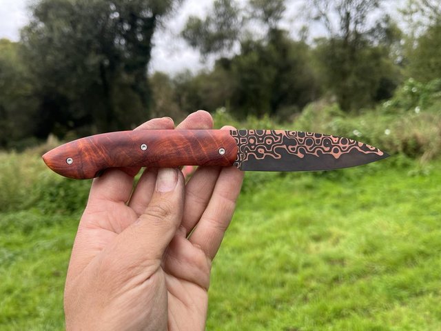

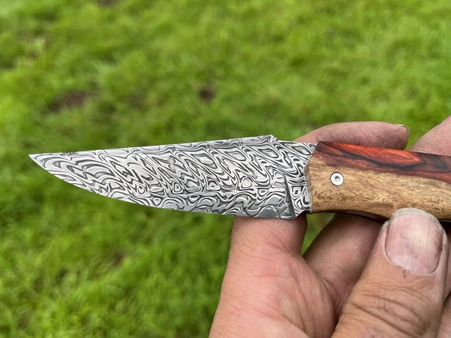

Bonjour bonjour, cette semaine j'ai un petit peu travailler (ça m'arrive :lol: ), avec deux liners, les deux sont en Narra, l'un en damas inox (damasteel) et l'autre en sandwich 90mcv8 / cuivre forgé par le talentueux Florian Keller.

Messagepar lapin » 06 Sep 2024 21:00
Superbe … juste une question : pour la révélation du damasteel, tu utilises quoi et combien de temps pour ce rendu ?
Messages: 10182
Re: Naja et mes trucs qui coupent...ou pas
Messagepar Alexdeden » 06 Sep 2024 21:39
Psychédélique !
Messages: 9240
Messagepar Naja » 06 Sep 2024 21:41
Merci.
Je travail rarement le damasteel, ma manière de faire n'est du coup peut être pas optimale.
Pour celui-ci j'ai commencé par un poli miroir, cache des points de contacts aux vernis, dégraissage puis 5min au perchlo + de chez eurotechni (à chaud), j'ai ensuite passé un coup de frotte et j'ai repassé la lame 5min de plus au perchlo (donc 10min en tout mais c'était trop) puis frotte pour finir.

Messagepar Naja » 06 Sep 2024 21:42
Messagepar lapin » 06 Sep 2024 22:26
Naja a écrit:Merci.
Merci … je comprends pourquoi c'est si foncé. J'utilise de l'acide à batterie (acide sulfurique) et c'est bien plus gris.
Messages: 10182
Messagepar Naja » 06 Sep 2024 23:55
lapin a écrit:Merci … je comprends pourquoi c'est si foncé. J'utilise de l'acide à batterie (acide sulfurique) et c'est bien plus gris.
Je crois que le perchlo + c'est un mélange de perchlo et d'acide chlorhydrique, j'utilise ça pour tout, damas carbone, damas inox, stone washed, trempe sélective etc... Il y'a juste pour les damas avec du cuivre comme celui présenté tout a l'heure que je n'utilise pas de perchlo.

Messagepar DiZ » 07 Sep 2024 00:01
j'aime la ligne du dernier, le rendu du damas est assez fou, on dirait les sillon sont en 3d sur la photo :)
Messages: 16620
Messagepar lapin » 07 Sep 2024 09:43
DiZ a écrit:j'aime la ligne du dernier, le rendu du damas est assez fou, on dirait les sillon sont en 3d sur la photo :)
cépafô … ça a l'air bien creusé
Messages: 10182
Messagepar Naja » 07 Sep 2024 10:51
Je l'ai dit, elle est restée un peu trop longtemps, mes damas inox je ne suis pas vraiment habitué, mais la photo augmente cette impression :wink:

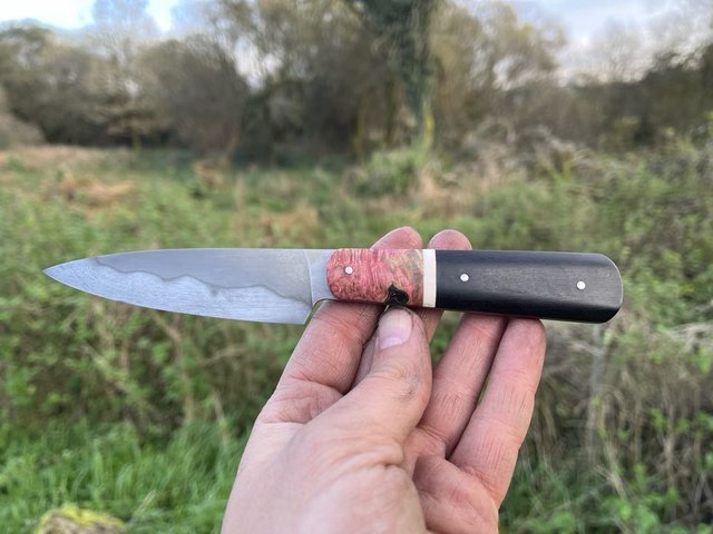

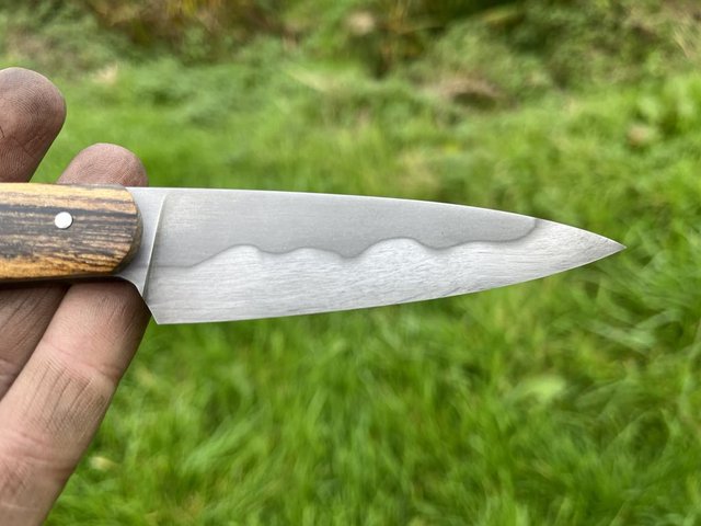

Messagepar Naja » 12 Nov 2024 19:20
Hello, en pleine prepa pour les marchés de Noël voici un petit office en c130 avec trempe sélective et Bocote :)
Naja
Messages: 193
Inscrit le: 14 Déc 2017 22:01
Localisation: 56
Messagepar sealence » 12 Nov 2024 19:24
Très beau celui là! Une vraie ligne de couteau d'office! thup

Messagepar Alexdeden » 12 Nov 2024 20:41
C'est presque trop beau pour un marché de Noël.
Messages: 9240
Messagepar Naja » 13 Nov 2024 22:25
sealence a écrit:Très beau celui là! Une vraie ligne de couteau d'office! thup
Merci beaucoup :wink:
Alexdeden a écrit:C'est presque trop beau pour un marché de Noël.
Trop beau je ne sais pas mais trop technique c'est sûr, les trempes sélective et les damas je passe mes journées à expliquer que "non je n'ai pas dessiné sur la lame" :roll:
En tout cas merci :wink:
