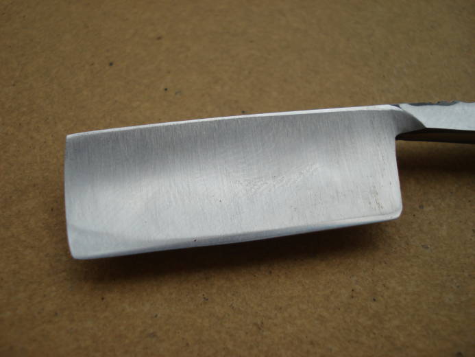

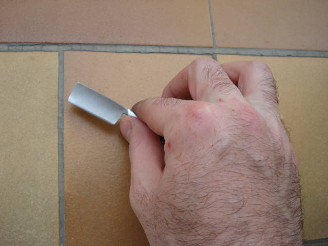

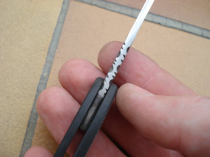

Messagepar cardoso5fr » 20 Juil 2009 17:45
Un petit tartineur orange lame en O2 7,5cm de tranchant, 3,4 mm d'épaisseur.Petit guillochage.
Manche en G10 orange toxifié. 17 cm de long
Fermé 10,5 cm
hauteur 4 cm. épaisseur 9mm. 12 mm au pivot.
cardoso5fr
Kurt cobain du couteau
Messages: 11126
Inscrit le: 31 Oct 2006 09:53
Localisation: Le mans
Re: Cardoso

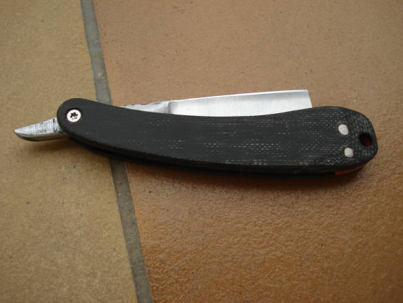

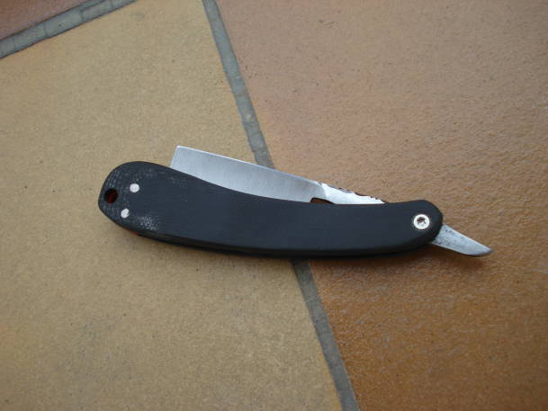

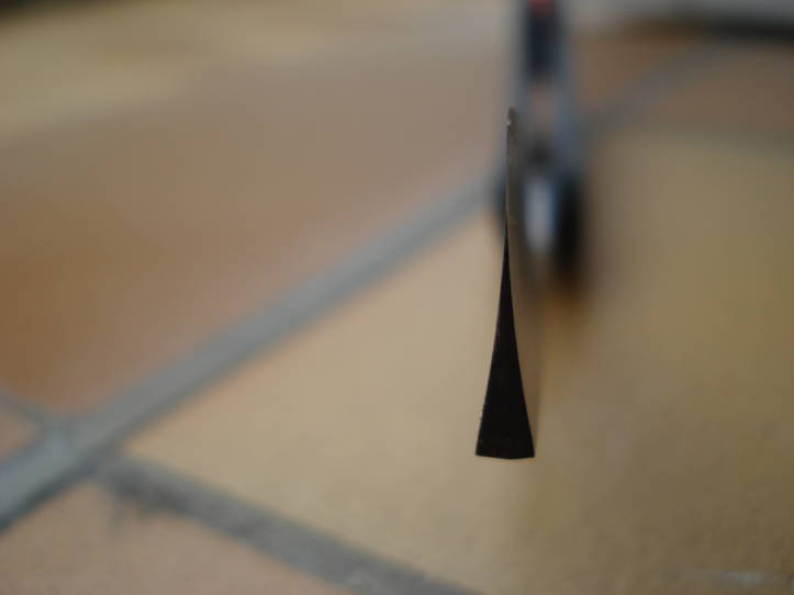

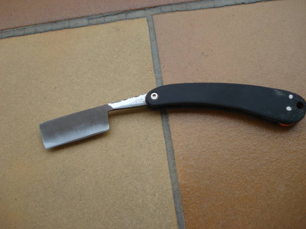

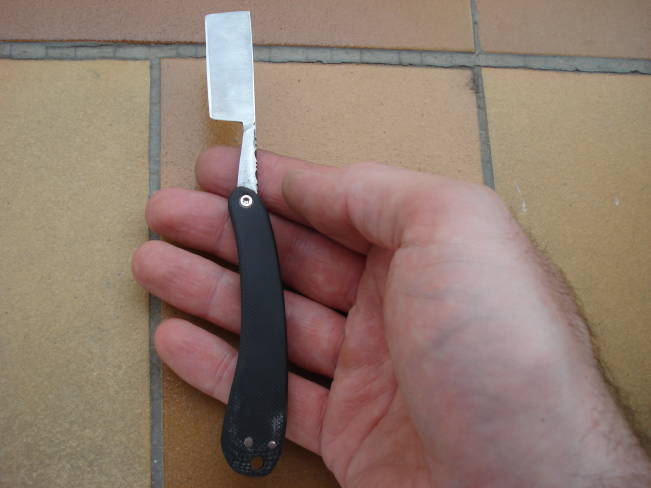

Messagepar cardoso5fr » 20 Juil 2009 17:46
3,5 cm de tranchant, 2,4 entre le tranchant et le manche, 14,5 cm ouvert
9 cm fermé
G10 noir et orange, lame en O2 de 3,5mm
cela rase les poils de moustache a sec.
Va manquer un poil d'épaisseur sur la pointe, on voit que c'est trés trés fin. (pression pas identique sur toute la lame lors de l'affutage … et je n'arrive pas encore à avoir le geste qui va bien pour créer un tranchant trés légèrement bombé au centre :)).
Petit guillochage sur le dos.
Et il pivote à 360°. Normalement le sommet de la lame aurait du venir en appui sur le spacer du talon.… mais j'ai coupé le G10 un choilla trop court.…
Lame démontable, le spacer est riveté avec deux morceaux de brasure de 2mm. Le trou est pour mettre un anneau de porte clé.
Il y a bcp de friction :D
Là il est pas fini, le manche est passé qu'au 180 et pas totalement arrondie. il reste un peu de noir de chauffe sur la lame
mais pour un premier miniature, c'est trés faisable. j'ai joué avec tout le week end. Se raser entièrement avec, c'est un poil trop long, j'ai fini avec mon fixe. Sinon pour des petites retouches sur la moustage ou sous le coup, c'est super efficace :D

Messagepar ptit Fred » 20 Juil 2009 17:59
Joli ton couteau et très mignon ton rasoir. Pour finir l'émouture aussi fine, ton back-stand a une vitesse variable ou tu termine à la main?
Fred.
ptit Fred
Messages: 2147
Inscrit le: 31 Mai 2009 21:40
Re: Cardoso
Messagepar cardoso5fr » 20 Juil 2009 18:10
Je descend jusqu'à 0,15mm d'épaisseur et je fini à la pierre. Et comme tu peux le voir, l'avant de la lame à subie un peu trop d'abrasion.… Faut encore que j'améliore ma technique d'affilage :D
