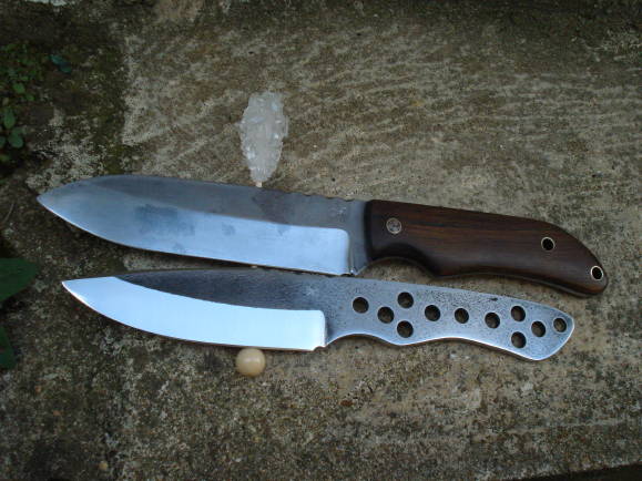

Messagepar cardoso5fr » 25 Juil 2009 17:54
Une collaboration avec Sheng
Le design est de lui :), en fait je ne fais que réaliser une lame pour aller autour de ses rivets mosaic :D
Il m'a fait un joli plan de façon à ce que je puisse ne pas le suivre. (sinon cela ne serait pas drole)
http://dremeltingpotes.free.fr/Photos/F … heng20.pdf
Longueur 20 cm
Tranchant 9,6 cm ( 9,1 cm ricasso pointe)
Epaisseur 3,4mm.
Longueur du manche : 9,4 cm talon ricasso.
3 perçages principaux en 6mm et le reste en 6,5mm pour alléger.
Emouture plate sur du 110WCrV5. Normalisations à l'huile, et double trempe (en fait la première j'étais un poil trop bas en température au niveau du ricasso. Donc j'ai rejoué :D)
Revenu à 225°c dans mon four donc plus ou moins 240-250° dans la vrai vie.
Purée que c'est dur à graver (même la pointe en carbure de tungstène de mon graveur à du mal à marquer le 110WCrV5.)
A coté du carcardo à qui j'ai refait une petite jeunesse (il avait méchamment morflé lors des dernières utilisations.…)

Messagepar cassca » 25 Juil 2009 18:02
c'est ton contons tige sous la lame ??? :bouhouhou:

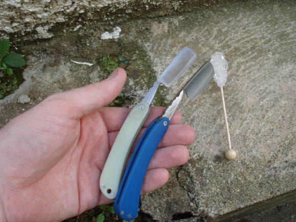

Messagepar cardoso5fr » 25 Juil 2009 18:09
J'ai les oreilles trés sales :D (c'est un bâton de sucre)
2 mini CC, c'est un peu gadget, mais c'est rigolo à faire.
Lame en Xc75 et O2 (je ne sais plus lequel est lequel...)
G10 vert translucide et G10 bleu. Pivot démontable inox.
Vert : 14,3 cm pour 3,6 cm de tranchant
Bleu : 15,6 cm pour 3,8 cm de tranchant
Les deux font 9mm d'épaisseur et 9,3 cm de long.
Comme les lames sont un peu fine pour les 1,6 cm de hauteur (encore une fois j'ai bouffé trop de matière trop haut. L'affutage est super coton. on ne peut pas l'affuter à plat, cela ne donne rien du tout.…

Messagepar cassca » 25 Juil 2009 18:14
les CC sont de mieux en mieux dis donc , le design s affine …

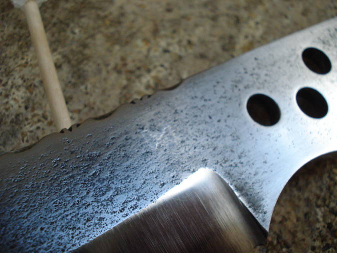

Messagepar ZippoPotamme » 25 Juil 2009 18:29
oui c'est prometeur
Le couteau tu l'a sablé ?

Messagepar cardoso5fr » 25 Juil 2009 18:40
Merki, il reste énormément de travail avant de sortir un CC qui soit vraiment efficace et fonctionnel.… Mais c'est un trés bon exercice d'émouture :D ou j'suis encore assez maladroit.
Sinon le couteau n'est pas sablé du tout, c'est l'état de surface de l'acier que je reçoit directement d'Achim :D

Messagepar ZippoPotamme » 25 Juil 2009 18:44
et bah il est chouette...
quelle type de barre t'envoie t'il ? en longueur/largeur j'entends bien :D
ZippoPotamme
Greenwich Meridian Time
Messages: 1094
Inscrit le: 06 Mai 2009 10:11
Localisation: Colomiers, 31
Re: Cardoso
Messagepar cardoso5fr » 25 Juil 2009 18:48
Cela dépend de ce qu'il a en stock.
Le 110WCrV5 je l'ai reçu en 3,4x30x1000
L'O2 je crois que c'était 3,4x40x600
Le 100c6 il me semble 4,1x40x600.
C'est dans cette esprit en tout cas.
