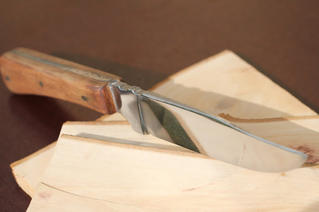

C'est donc avec une joie sans mélange que j'expose ma première création à vos critiques...
Je vous avoue que je suis pas peu fier, même si je sais qu'il s'agit là des balbutiements d'un béotien ;)
Je m'attends bien entendu à avoir au moins un "immonde" ou un "le casse goute c'est le mal"…
Mais à part ça ?
Voici donc son pédigrée:
    - Longueur totale : 30cm, tranchant : 15cm,
    - Poids : 317gr,
    - Acier: Cpm15v, trempé à l'huile,
    - Montage : plate semelle, Collé Epoxy / Riveté Laiton 4mm,
    - Manche: Laurier cerise ciré,

Messagepar Poil d'Ortie » 07 Avr 2011 12:02
Pas mal pour une première !
Pour le manche, j'aurai bien encore réduit l'épaisseur des plaquettes, surtout au cul, pour accompagner l'amincissement de l'acier.
Tu as utilisé quoi comme cire pour la finition ?

Messagepar psychodevil » 07 Avr 2011 12:42
il est bien , mais je trouve que le bois du manche finit vachement loin du ricasso! (je sais pas si je suis très clair...)
mais sinon bravo pour ce premier couteau!

Messagepar pluc » 07 Avr 2011 16:07
Merci!
Poil d'Ortie a écrit:Tu as utilisé quoi comme cire pour la finition ?
Teinte bois Acajou et cire à patiner "Les Anciens Ebenistes"
psychodevil a écrit:il est bien , mais je trouve que le bois du manche finit vachement loin du ricasso! (je sais pas si je suis très clair...)
Je comprends tout à fait... Je m'en suis rendu compte trop tard! ;)

Messagepar pluc » 09 Avr 2011 17:00
et voilà son grand frère:
- Longueur totale : 36cm, tranchant : 20cm,
- Poids : 486gr,
- Acier: O2, trempé à l'huile,
- Montage : plate semelle, Collé Epoxy / Riveté Laiton 6mm,

Messagepar psychodevil » 09 Avr 2011 17:41
Bonne tête aussi le grand frère et puis le manche tombe mieux ;)
