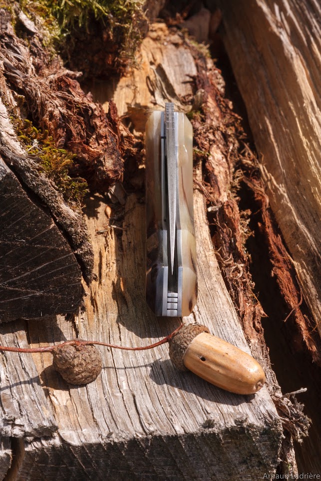

Bref, après une semaine de boulot dans des conditions toujours au top, j'ai pu réaliser ce liner lock :
Pour les détails techniques, lame de 8cm au fil pour un total de 18.5, margeur 2 cm ep. 3mm au ricasso. La lame est en Sandwich japonais d'acier bas carbone et blue paper steel, l'entretoise également, les platines sont en titane. Les plaquettes en corne de bélier.
Je suis assez satisfait du résulta, mécaniquement il est impeccable pas un pet de jeu dans l'axe, liner qui accroche bien et tient les chocs. Mon seul regret concerne le guillochage des platines, je voulais un truc assez géométrique et le résultat n'est pas aussi sympa que je l'espérais, d'autant que de genre de motif très régulier est finalement très difficile à réaliser parfaitement : il faut une lime neuve (la mienne était plutôt émoussée) et une précision terrible, ce qui n'est pas évident sur un plat en Ta6V qui est très raide et glissant. Mais bon l'objectif du stage était de bien assimiler les enjeux et subtilités mécaniques qui n'apparaissent pas forcement dans des WIP et autres bouquins, et pour le coup c'est 100%
Quelques photos encore :
(le centrage de la pointe est nickel, c''est le parallaxe sur la photo qui donne l'impression que non)
Voilà. Je ne me lancerai pas encore de suite dans un liner chez moi, je n'ai pas encore trouver de méthode efficace pour rectifier mes plats, mais on y travaille.
a+
