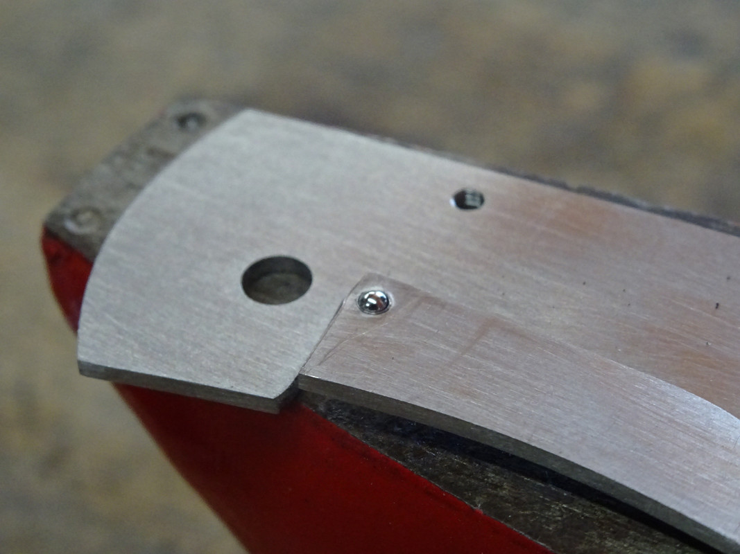

Sympa tout ça, ça a pas du être simple la découpe de la platine pour le "jesaispluskomentksasappel" qui verrouille la lame, pas linéaire comme ça l'angle a du être coton, bravo !

verbalinsurection a écrit:Sympa tout ça, ça a pas du être simple la découpe de la platine pour le "jesaispluskomentksasappel" qui verrouille la lame, pas linéaire comme ça l'angle a du être coton, bravo !
Au bocfil avec lame n° 2 … j'en ai cassé quelques unes ! En plus la platines sont en titane … donc, je vous dit pas ! Après, il a faluu bien poncé pour éliminer les défaut de la coupe. Le truc machin, c'est simplement le Liner.
La suite ce soir …

j'ai jamais fait mais je sais que beaucoup, plutot que d'utiliser le bocfil trop fragile, utilisent une scie a métaux dont ils ont réduit la hauteur de la lame au back (attention de pas détremper).

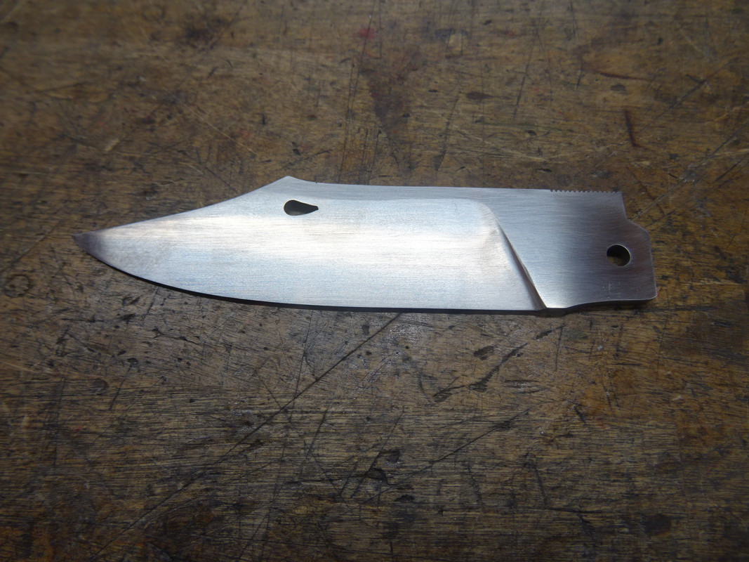

Messagepar lapin » 21 Avr 2015 16:09
Bizarrement, j'ai beaucoup cassé de lames sur les 2 premiers centimètres (j'avais droit à 4 lames et j'ai bien dû en casser 8 8)), mais après le virage, j'ai peut-être pris un meilleur coup de main, et j'ai terminé les 2/3 de la dernière partie avec 1 seule lame qui m'a même aussi servi pour l’œil dans la lame et l'ouverture au dos de l'entretoise … Il faut arriver à couper en descente, pas en montée et appuyer juste ce qu'il faut sans trop faire chauffer la lame ! Sinon, ça fait du beau boulot quand c'est maitrisé.
Messages: 10074
Re: CoutoduLapin
Messagepar verbalinsurection » 21 Avr 2015 16:31
Merci pour l'explication, et bravo !
