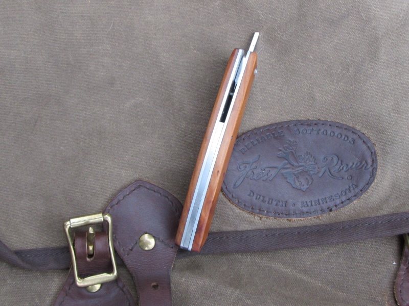

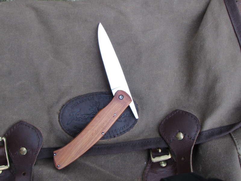

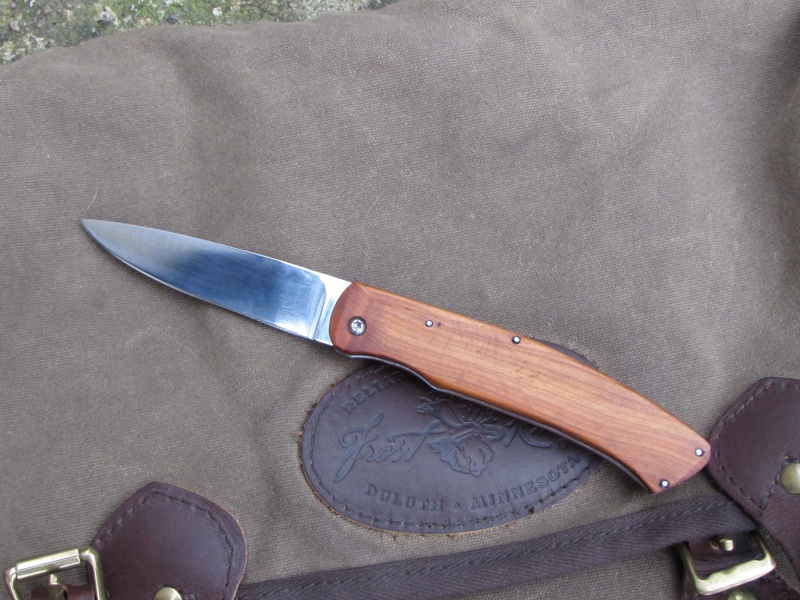

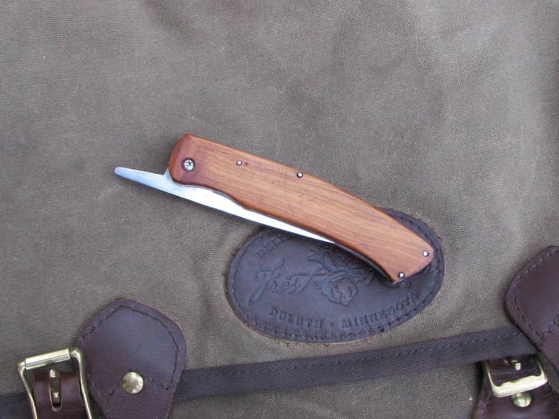

Messagepar leuque » 16 Fév 2015 18:23
voila mon premier pliant , un piemontais (comme ça je m'entraine pour le défi et je pourrais faire un wip pas trop brouillon ! :D)
lame xc75 3 mm de 9 cm avec un tranchant de 8,5 . manche en if et platines aluminium de 12 cm . longueur férmée : 14,5 cm longueur ouvert 21,5 cm.
z'en pensez quoi ?
Nessmuk Addict
leuque
Messages: 421
Inscrit le: 11 Jan 2015 13:15
Localisation: Nancy
Re: Mes bricoles
Messagepar verbalinsurection » 16 Fév 2015 22:28
Il est super chouette ! bien joué !
le cul est un peu étrange au niveau du bois (un peu l'avant aussi)
T'as finit le manche à la frotte ?

Messagepar leuque » 16 Fév 2015 22:38
Oui j ai ete un peu trop optimiste avec le papier abrasif pour les extremités -_- je ferais mieux au prochain !

Messagepar marcG » 16 Fév 2015 22:43
Tres sympa!
j aurais bien vu le bois un peu plus travaillé en rondeur..m enfin..j dis ca, j dis rien...

Messagepar leuque » 17 Fév 2015 01:20
oui tu n'a pas tord. thup je vais le prendre avec moi toute la journée demain pour voir ce que ça donne et je vais rectifier au besoin .

Messagepar Lebowski » 17 Fév 2015 13:54
Bravo pour un premier pliant tu t'en sors haut la main :pasmal:

Messagepar NicolasW » 17 Fév 2015 14:05
Pour un premier c'est pas mal réussi.
un peu plus de détail sur les finitions en général et les rivets et ce sera nikel.

Messagepar leuque » 17 Fév 2015 14:15
Merci ! comme dis au dessus j'ai retoucher le manche ce matin , arrondi les angles effacé les traces de papier abrasifs . j'étais un peu trop impatient de le montré je referai d'autres photos demain matin . :D
Les platines sont en aluminium , la lame est monter sur axe et rondelles de bronze pour limité les frottements avec l'alu
