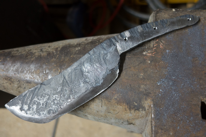

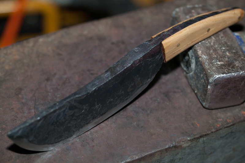

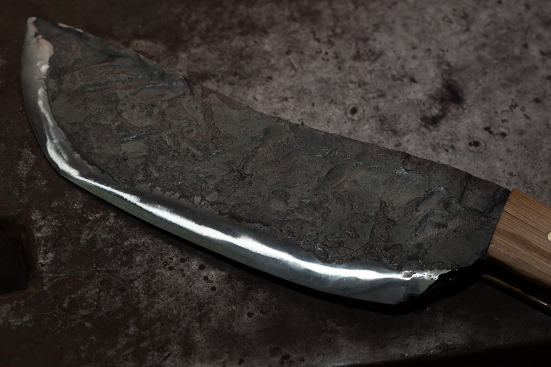

Bon ce we première tentative de forge, alors je suis parti d'un morceau de lame de ressort de camion, mise en forme à la massette et enclume
Les TTH : 3 normalisation avec dernière en fermant la FAG éteinte et laissant la lame dedans
puis trempe à l'eau (je voulais pas de calamine dans "mon délicat martelage" :ange: donc je me suis dit eau c'est pas mal) puis un revenu immédiat à 200°C
Le manche est en bois de je sais pas quoi, j'avais çà et je voulais un clair pour faire contraste.
Franchement je suis parti d'un bout d'acier qui me paraissait correct en taille, j'aurai jamais pensé en avoir autant … trop au final …
mais au final, j'aime bien ce couteau, même si vous le trouverez certainement pas terrible

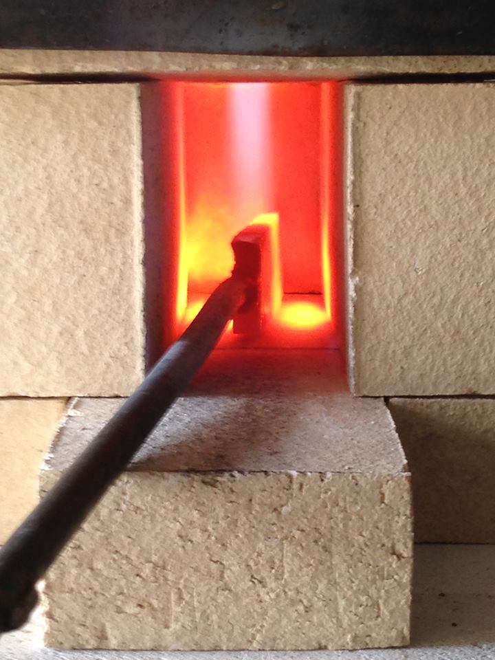

la forge le bout de ressort dedans au début de la chauffe, au passage j'ai bousté mon yaco maison avec une arrivée d'air par compresseur qui augmente le rendement
la lame brute de forge, légèrement reprise à la ponceuse à bande

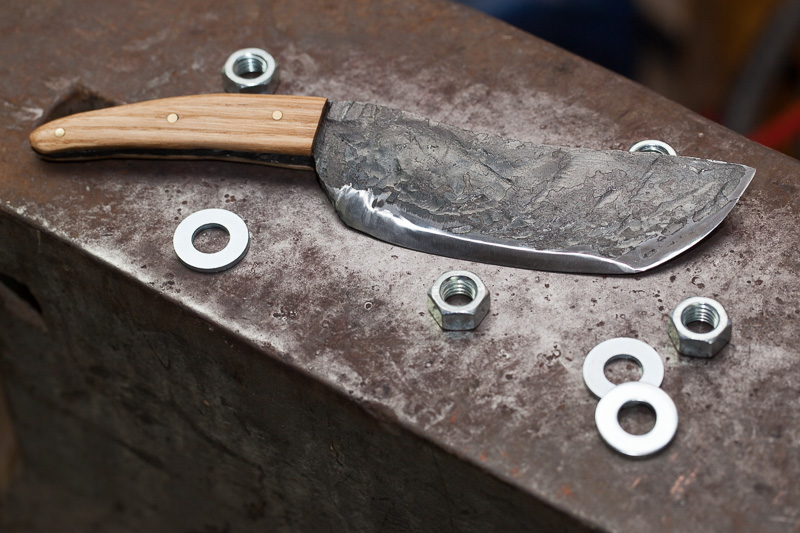

le montage final … en plus il semble vouloir couper :yeux:
bon ce couteau a été un peu une gueule de bois pour mois … à la fin de la forge je me suis dit plus jamais je ne forgerais, plus jamais … j'avais mal partout … puis là je regarde ce bout de coutruc et … je sais pas ptetre que … rah je suis pas sur de pas retenter au final

La remarque c'est que c'est peut-être trop chargé en guillochages notamment sur le dos de la semelle. Ça nuit à la ligne du couteau amha et en plus ça doit être un super ramasse-scrape ;)
La question c'est: est-ce que les plaquettes sont collées en plus d'être rivetées et si oui avec quoi ?

je trouve la lame un peu grosse pour se type de manche, je n'imagine pas une bonne prise en main
il a quant même un certain charme, dans l’ensemble je le trouve sympas thup

oui, la lame est belle
il faudrait peut être un manche plus gros

Trempe à l'eau pour un acier à ressort... :ouille:
Je crois que l'épaisseur de l'objet t'as sauvé.
Trempé comment dans l'eau ? Un long plouf-brasse-brasse ou 2-3 ploufs-brasse courts ?

Messagepar Gael30 » 23 Oct 2015 07:27
Long plouf brasse brasse :truffe:
J'ai fait au pif et je voulais pas de calamine alors je me suis dit que l'huile ça en ferait. Mais comme je savais que j'étais violent (en même temps j'etais prêt a sacrifier la lame) j'ai fait le revenu immédiatement
A la base je voulais faire des éprouvettes, mais j'ai pas pu résister a essayer l'enclume qu'on m'a prêtée
Tu aurais préconisé quoi ? Parce que vu la quantité de cet acier que j'ai je peux parfaire … Puis si je fais une vrai lame, je voudrais pas la casser
En tout cas ça coupe fort maintenant
Gael30
Messages: 373
Inscrit le: 04 Sep 2015 12:56
Re: Mes couteaux à moi
Messagepar Fred.A » 23 Oct 2015 17:28
Normalement quand c'est bien mené même à l'huile la calamine saute presque complètement, ou du moins n'est pas si difficile à enlever que ça.
Une trempe au pif d'un acier au pif, ça fait beaucoup de zones grises. J'aurais au moins fait quelques éprouvettes, ça ne coûte rien si ce n'est qu'un peu de temps (que tu regagneras forcément parce que tu comprendras un peu mieux ce que tu fais).
Habituellement les aciers à ressort c'est plutôt à l'huile, pas besoin de flotte pour que la trempe prenne. Sur un morceau de l'épaisseur du tiens par contre ça doit prendre un putain de temps de maintient pour que ça soit uniforme en température. Je ne m'avancerais pas sur une façon de faire précise puisque tu ne connais pas la nuance exacte de ton acier, essaie de te renseigner d'abord, ou fais une série d'éprouvettes en prenant des notes sur ce que tu observes.

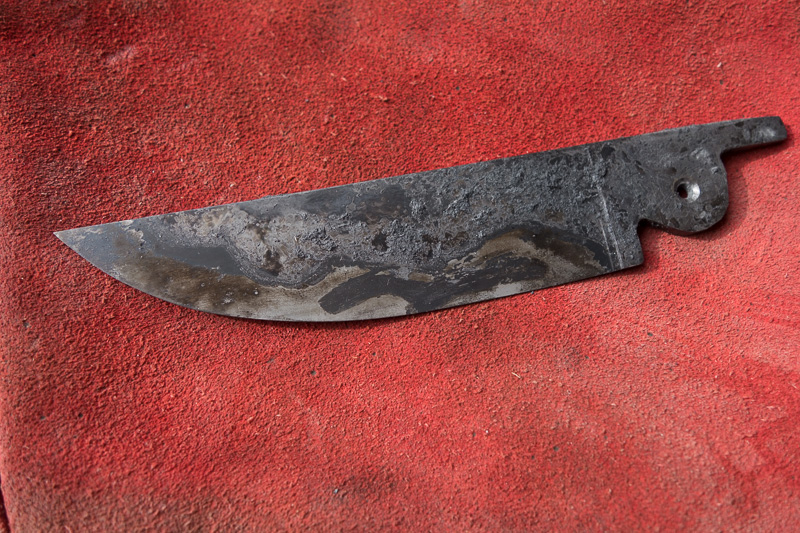

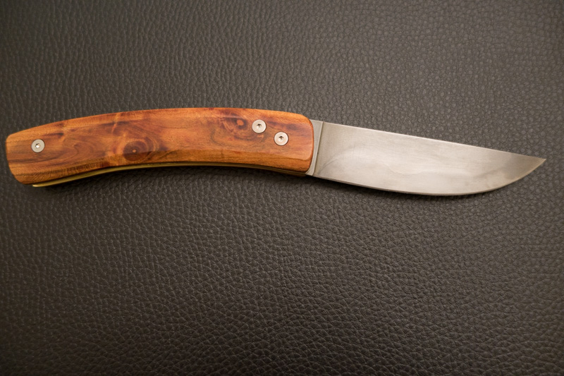

Cette semaine je vous présente le #005, cinquième couteau donc (si on fait abstraction de mon essai de forge). Donc je reviens à un pliant mais cette fois-ci un piémontais (enfin je crois).
Au menu, émouture toujours à la ponceuse à bande, lame en XC75 avec une trempe sélective à l'huile révélée au perclo (une première), platine en laiton, entretoise en laiton, bois apparemment d'abricotier (pas sûr) et montage avec vis inox.
j'aime bien le rendu au perclo, le côté satiné, la trempe sélective se voit mais peu, soit ça vient du xc75, soit de mon traitement, soit des deux :D, des avis là dessus ?

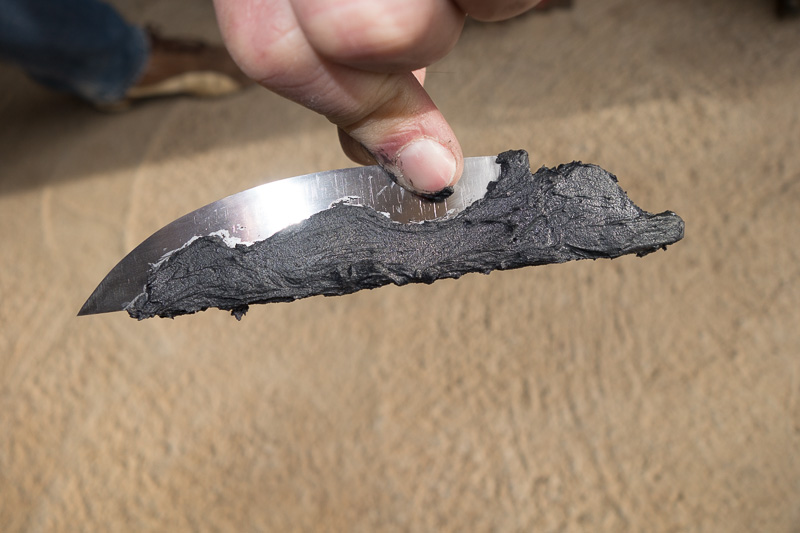

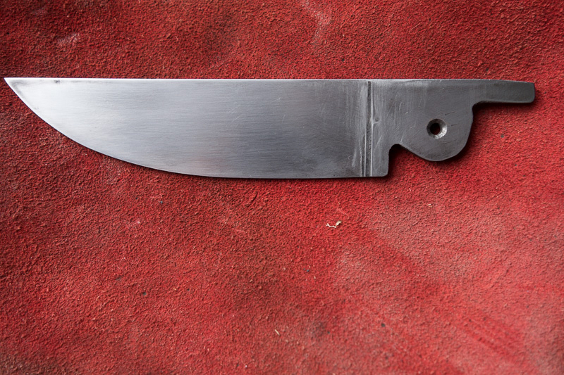

préparation de la lame avec le mastic réfractaire (le truc du bricotruc rayon cheminé, j'ai préféré le pot plutot que la cartouche type silicone pour la ré-utilisabilité)
la lame après trempe, le mastic s'effrite, mail il en reste un peu de collé sur la lame
nettoyage rapide de la lame avant revenu 220°C 1h

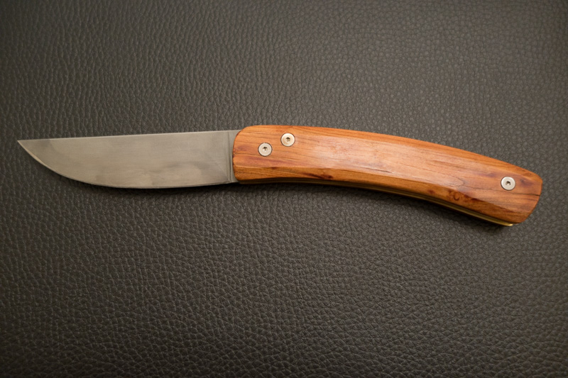

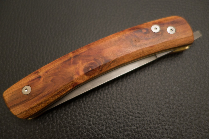

le montage final

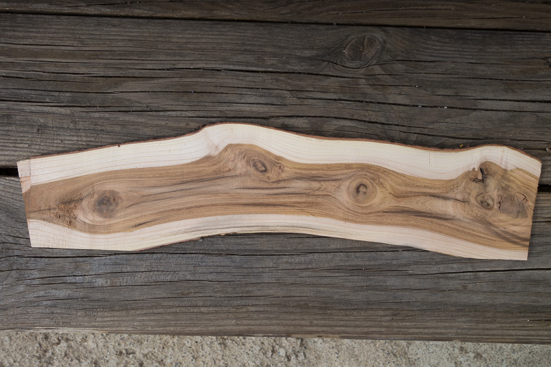

marcG a écrit:Sinon, bien tes couteaux, mais je pense pas que ce soit de l'aubepine, qui est un bois clair, assez peu veiné à teinte tirant vers le rose (avec souvent des petits yeux noirs)
voila comme promis une photo d'un morceau de planchette du même bois que ce que j'ai utilisé pour les #004. Appel aux spécialistes si quelqu'un pense savoir de quoi il s'agit.

Messagepar byhb » 26 Oct 2015 14:50
C'est pas mal ça, les têtes de vis sont un peu trop présente...
Beau bout de bois... thup
