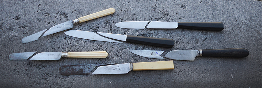

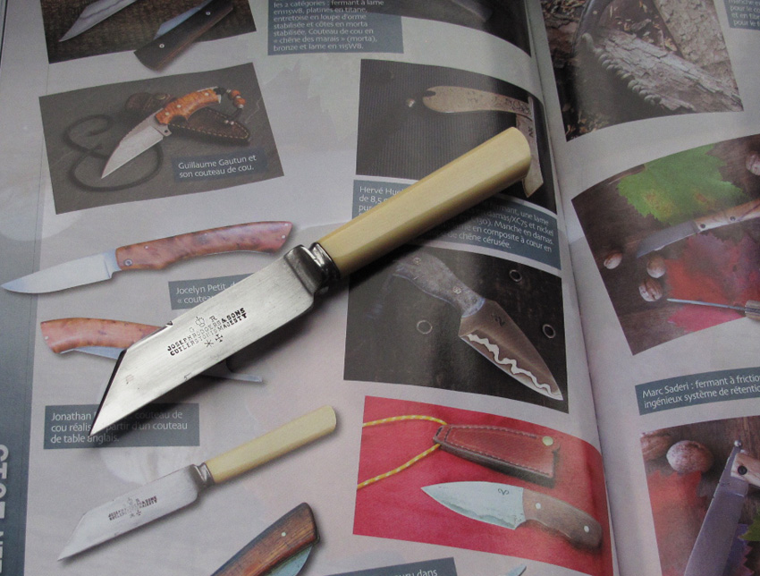

Messagepar Jonathan P. » 17 Nov 2018 17:35
Y'a un moment, j'avais commis ceci...
Dont celui du bas pour un des défis du forum. (Ce qui me rappeler que, ce truc étant paru dans LPDC dans ce cadre-là, G-M peut me retirer de ses ignorés :mouarf: )
Bon, avec cette forme, il n'a pour ainsi dire jamais servi, du coup, comme j'avais envie d'offrir un office à un pote, je l'ai repassé un peu dans min transformateur à couteaux, et le revoici dans sa nouvelle jeunesse.
J'ai reprofilé la lame mais aussi réduit l'épaisseur de la "virole", enfin des cotés du machin en relief qui fait la jonction avec le manche. C'est pas parfait, mais ça me semble déjà bien plus sexy comme office que la version antérieure...

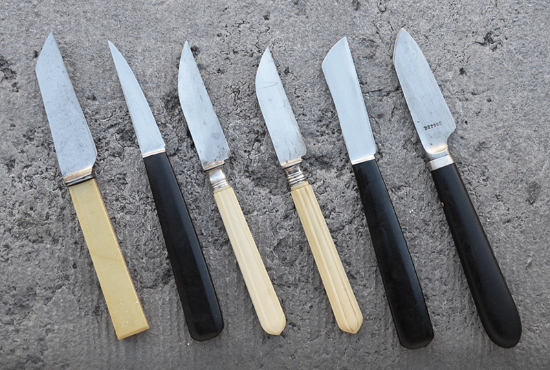

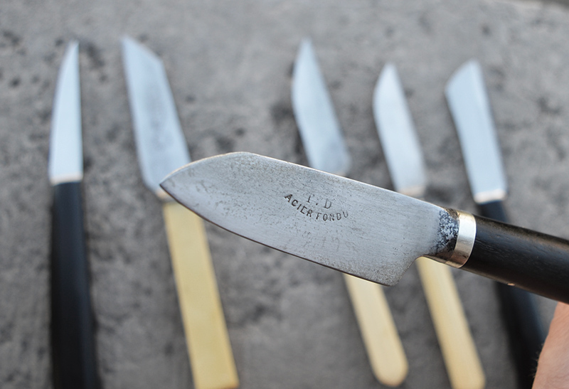

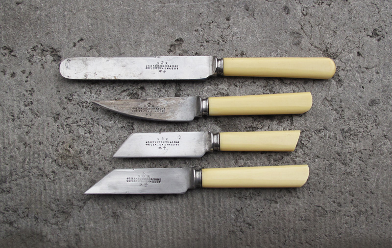

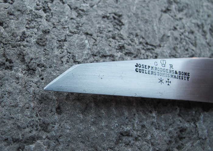

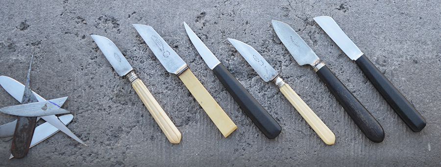

Hop la nouvelle fournée !

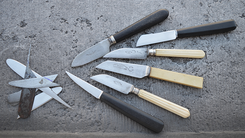

Je n'ai pas fait de WIP détaillé, mais en gros voilà ce dont il est question:
Ici après découpe à la Dremmel et premiers ponçages (et dégrossissage de reprise d'émouture pour le puukko-like dont le fil a bien remonté et faisait un gros plat après découpe).
Ensuite, affinage du ponçage notamment des faux contre-tranchant, tiré en long (80, 120, puis 400), et passage à la pierre, ici jusque 1000. C'est évidemment le puukko qui m'a donné le plus de boulot. J'a commencé à affiner avec la Dremmel (petit tambour de ponçage), puis au moment du tiré en long avec le papier de verre 80, et finalement j'ai terminé de reprendre l'émouture, à plat, sur la pierre diamantée. Je suis finalement arrivé à un truc fin au-dessus du fil, le tout sans me couper, je suis assez content :king:
Puis laine d'acier fine pour nettoyer les petites traces de rouilles, les jonctions lame-manche, et polir les manches bien sûr !

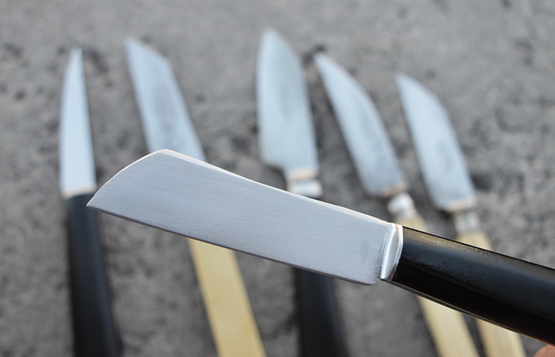

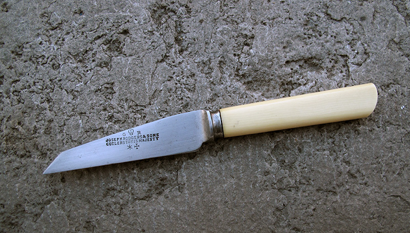

Allez hop, revue des recto:
Je suis assez content de celui-ci, la lame était très haute mais en la rabotant par le haut, j'arrive à un format utilisable en office, avec un chouette profil je trouve.
Je vais peut-être accentuer le faux contre-tranchant de la "pointe tombante" sur celui-ci. En fait il est plus marqué que ce qu'on voit sur la photo.
Marrant, ceux-ci je n'avais pas noté qu'ils étaient différents avant de me mettre à travailler dessus.
Et les verso :

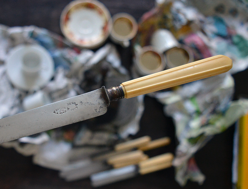

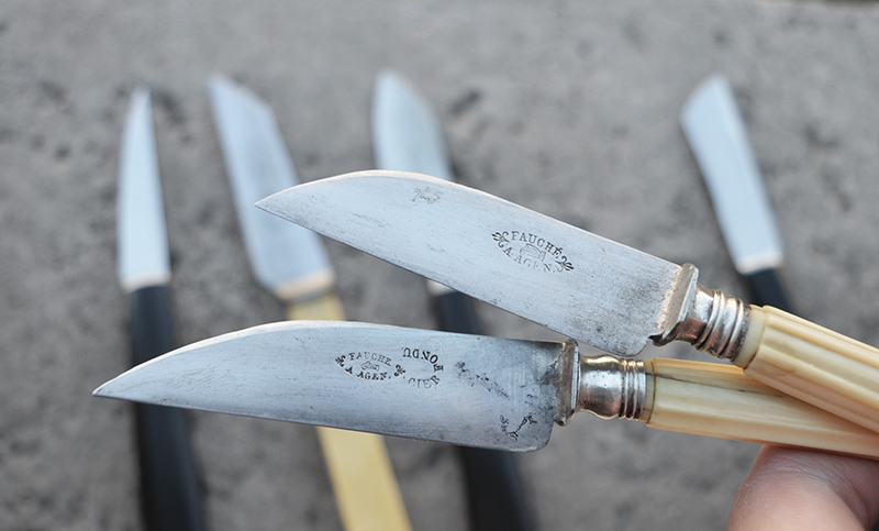

Jonathan P. a écrit:Les manches ont l'air d'être dans une espèce de Bakélite ou autre résine imitation ivoire. Y'en a deux qui sont craquelés mais les autres sont bien.
"fatche" ou "Fafche" à Agen? Et un jogo qui hésite entre le robinet et le gant de boxe...
tiens, j'ai gagné ça hier aux enchéres.
nan, j'ai pas de meilleurs photos, faut que j'aille payer et les récupérer. :king:
je les ai récupéré, et refilé à felipe pour qu'il s'amuse .
j'en ai conservé quelques uns, pour le même usage. :king:
ceuses du haut ont le manche en kekchose d'indéfinsiable, genre de la corne échaudée compressée ou un truc comme ça.
c'est léger et moche :mouarf:
celui là est bien
un p'tit coup de dremel plus tard, tronçonnage au disque, pi relooking de la pointe à la pierre 400. :mouarf:
j'vais essayer de raviver le bois à la laine de fer 000
il m'en reste deux pour aujourd'hui :ouinon:
je l'utilise régulierement pour manger ou faire à manger, et il est très agréable.
mais il faudra que je lui réduise sa "garde de virole" qui n'est pas des plus esthétique il faut bien l'avouer. :mouarf:
