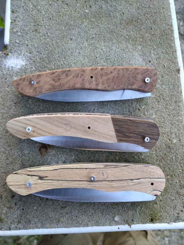

Messagepar Naja » 16 Déc 2022 21:51
Aller, histoire de vous prouvez que je ne me tourne pas les pouces; petites photos de cet après midi de 3 projets qui arrivent à la fin...normalement courant de semaine prochaine ils seront terminés, à moins que je n'arrive à tout foirer au dernier moment, et attention, ça, j'en suis parfaitement capable thdw
Un des trois sera offert à mon père pour Noël, je ne sais pas encore lequel.

Messagepar volute » 17 Déc 2022 17:27
Ça bosse en série !!
Sympa les guillochages, et la forme générale. thup
Les trois ont pas l'air dans la même position en fermeture, peut être laisser un peu plus de gras sur la lame niveau stop pin pour la laisser dépasser d'un pouillème du manche et ne l'ajuster qu'à la fin (papier de verre ou lime diamant) permettrait d’être raccord :ouinon:

Messagepar orca » 20 Déc 2022 18:24
A mon avis, c'est l'angle de prise de vue qui fait ça. Avec les plaquettes encore épaisses, ça donne tout de suite l'impression que le dos de la lame n'est pas raccord avec l'arrière.
Et si ce n'était pas le cas, ça doit se rattraper facilement.
En tout cas, ça bosse bien ici thup
