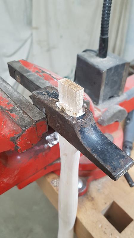

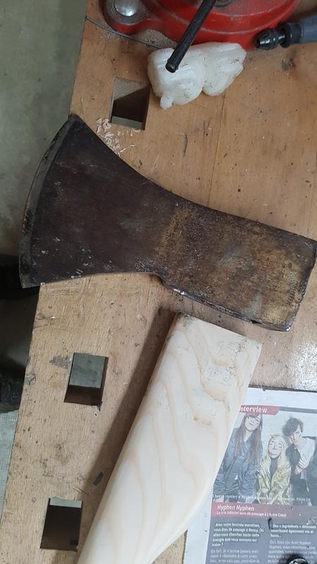

Messagepar lapin » 13 Mai 2019 08:32
Le temps vient pour finir mes haches … les manches sont bien secs :
La première … ponçage et premier montage
Confection d'un coin dans le même bois (frêne) et enfoncement avec colle à bois
Après séchage et arasage, plantage d'un coin métallique en travers
Et enfin un bon affûtage …
Exemple de préparation d'un coin en bois
Messages: 10074

Messagepar lapin » 23 Juin 2019 12:33
Allez … 3 haches et 1 marteau …
test du coin
colle
Marteau
Hache avec emmanchement par le bout
Arasage après séchage
PUT… FAIT CH... le bois a fendu avec le coin métallique … bon tant pis …
Là c'est bon

Le coin en métal est-il vraiment nécessaire en plus du coin en bois ?
