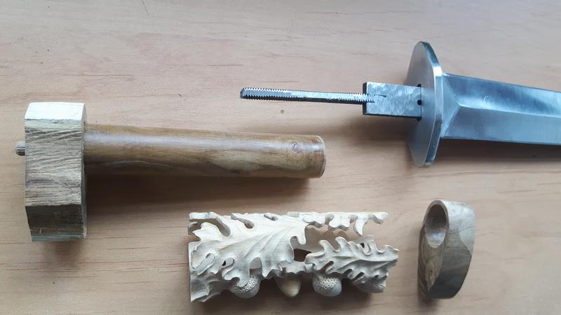

Une p'tite photo de l'avancement de mon travail qui ressemble de plus en plus à de la dentelle en bois, mais à ce stade nous n'avons qu'une vague idée du produit fini, à part moi (en toute modestie) car il vaut quand même mieux que j'imagine bien le produit fini et sa conception avant la mise en chantier sinon j'irais droit dans le mur :bouhouhou: malgré, comme je le disais dans le post précédent, quelques réajustements techniques au fur et à mesure, car même si le projet est clair dans ma tête des détails non prévus font surface et je dois y faire face, mais bon, pas de soucis
Photo ce midi, c'est encore brut de taille, et la taille n'est pas finie, mais on se fait une première idée, bien sur les finitions changeront complètement l'aspect général

Ouah ! c'est beau ! quel boulot … c'est quoi déjà comme bois ?

Le bois, c'est du buis, même si d'après la photo avec mon tel et un mauvais éclairage cela ne semble pas évident
L'avantage du buis, c'est que c'est un bois assez dur avec un grain fin, donc pour la sculpture de précision c'est un des meilleurs bois (avis très personnel)
Une chose que je n'ai pas précisée, au delà du fait que mon objectif était de sculpter cette poignée, la conception de celle-ci peut être adaptée à des décors bien plus faciles à réaliser, et je donnerai à la fin de ce projet des idées pour ceux qui voudraient se lancer dans des projets originaux mais moins complexes que la sculpture et l'on reviendra dans les "astuces" à la portée de tous

La suite oui, mais la sculpture, ça prend du temps
Bon, comme je l'avais dit, ce projet est un prototype pour moi, j'avais ça en tête, mais je n'avais jamais essayé de le réaliser, et donc je m'attendais à avoir quelques problèmes, et je n'ai pas été déçu :yeux:
Rien de grave sinon une perte de temps importante, une chose est sûre, la prochaine fois je m'y prendrai différemment et la réalisation sera même très simple (à part la sculpture) on ne peut pas tout prévoir, c'est comme ça !
Si tout était simple, ce ne serait pas drôle :mouarf:
Voila la pièce au stade de sa sculpture aujourd'hui, elle n'est pas finie mais suffisamment avancée pour être montée, tous les rebords des motifs sont détourés et poncés donc je peux coller la pièce sur sont noyau central, les faces extérieures seront fignolées sur la pièce assemblée, en l'état je ne peux pas la continuer telle quelle, elle est bien trop fragile
L'ensemble des pièces en vrac
Pré-assemblage à blanc
Le cytise avec sa finition deviendra très foncé alors que le buis restera clair, c'est ce contraste de couleurs que je voulais, et sculpter en un seul bloc laisse un fond de sculpture jamais net, alors qu'avec cette astuce le fond sera bien lisse et poli

Messagepar Blue Dog » 07 Avr 2019 18:47
Bravo!
Tu fais comment pour que la colle ne dégueule pas partout sur les parties visibles du buis et de la cytise?

Messagepar Patrick86 » 07 Avr 2019 18:53
Blue Dog a écrit:Bravo!
Très bonne question, et bien je m'en fous un peu que ça dégueule, car c'est inévitable
Je vais mettre de la colle blanche (colle à bois sur la partie interne de la sculpture) en glissant le noyau de cytise comme tu l'as pressenti ça va forcément dégueuler un peu, l'astuce est de ne pas prendre de la colle à prise rapide et il faut savoir que ce type de colle s'enlève très facilement avec de l'eau, donc avant séchage, un coup d'éponge ou de coton tige humide (pour les petits recoins) sur l'excédent de colle et le tour est joué

Messagepar Blue Dog » 07 Avr 2019 18:55
Ok, je ne pensais pas que ça se nettoyait aussi simplement :chin:

Re: Quelques astuces du Patoche
Messagepar Patrick86 » 07 Avr 2019 18:57
Blue Dog a écrit:Ok, je ne pensais pas que ça se nettoyait aussi simplement :chin:
Si c'est bien nettoyé ça ne laisse aucune trace

Messagepar lapin » 07 Avr 2019 20:40
Vraiment Bravo Patrick … la sculpture est TOP BELLE … mais la colle blanche nécessite quand même une pression pour que le collage soit efficace … tu vas t'y prendre comment ? Chiffons et sangles à des points pas trop fragiles ?

Messagepar Patrick86 » 08 Avr 2019 09:07
Merci beaucoup, je suis content que cela plaise, et vous n'avez pas encore idée du rendu final, car une fois le noyau collé je pourrais encore mettre du relief sur le feuillage pour donner un peu plus de volume à la sculpture
Et ce projet n'est que la phase préparatoire à une autre réalisation que j'ai en tête, mais ce sera en bien plus complexe, là je suis juste à l'entrainement :wink:
lapin a écrit:mais la colle blanche nécessite quand même une pression pour que le collage soit efficace … tu vas t'y prendre comment ? Chiffons et sangles à des points pas trop fragiles ?
Il faut un bon serrage lorsqu'il y a des effort importants, dans le cas présent le noyau rentre légèrement en force dans la sculpture, donc je ne suis pas inquiet, je privilégie une bonne surface de contact
