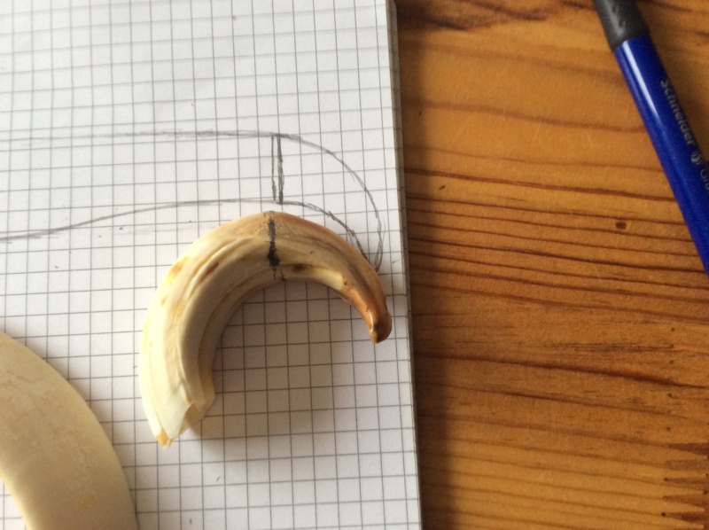

tes defenses de sanglier ca sent la mauvaise idee...
pour que ca marche faut que tu y insere une garde, a mettre a la bonne dimension a inserer a l interieur la ou cest le plus fin...
sans compter qu estetiquement …
si tu tien a la matiere animale le plus simple ereste de trouver un bois de cerf tu le monter avec quelque ronselles de cuir sur unee soie pour pas galerer sur les ajustage comme sur un scagel like, jette un oeil a celui de sega en vente sur le forum

Ou il se sert des défenses pour en faire une garde et complète avec un bois...

Salut Jésus ! Je ne ne tiens pas spécialement à intégrer une matière animale, ce serait simple de commander un bout de bois de renne, mais c’est pas ça l’idée, je veux intégrer un bout de défense de sanglier qu’ils ont chassé, du sanglier de chez nous, comme un sami fait son couteau avec un bout de bois de renne de son troupeau. Mais je ne veux pas non plus faire le manche simplement avec la dent, genre je coule de l’epoxy dedans, j’enfonce ma soie dedans et basta, ce serait moche effectivement...
Non je veux juste en intégrer une partie, par exemple couper une pointe d’un ou deux centimètres pour faire le cul du manche, ou prendre un centimètre de la base de la dent pour faire la tête du manche (je sais pas comment on dit, garde, virole, mitre, férule, je suis perdu...), voire juste une incrustation d’un petit bout dans le manche. Bref le manche ne sera pas intégralement en dent de sanglier, il sera en bouleau, mais je veux y intégrer un bout de la dent, comme on intègre un bout de nacre en incrustation, tu vois ce que je veux dire ?
Sah sera plus parlant avec des dessins demain...

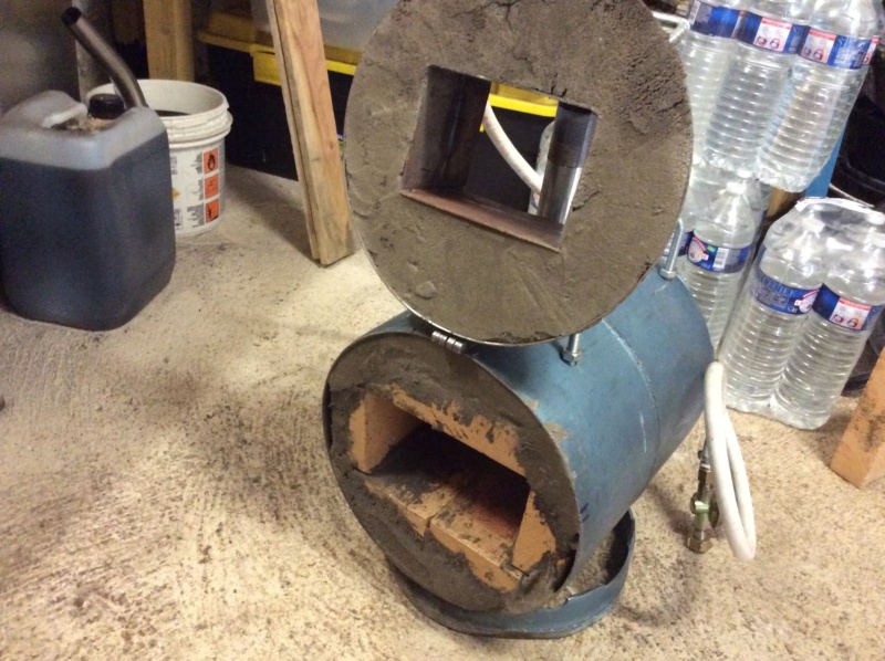

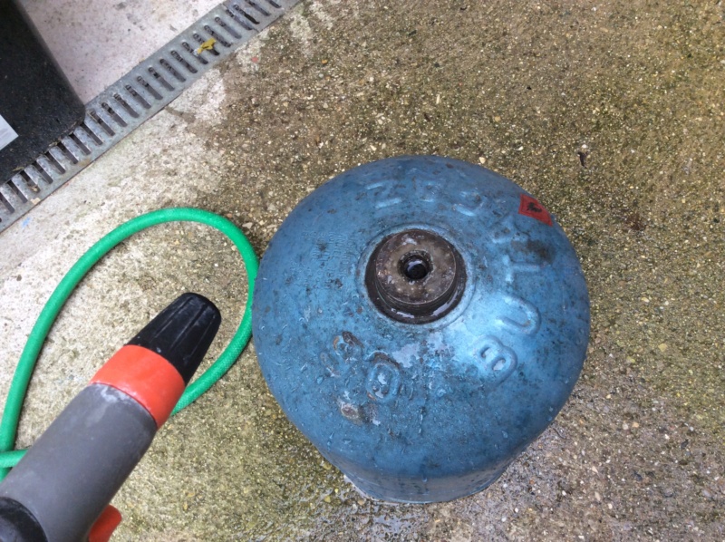

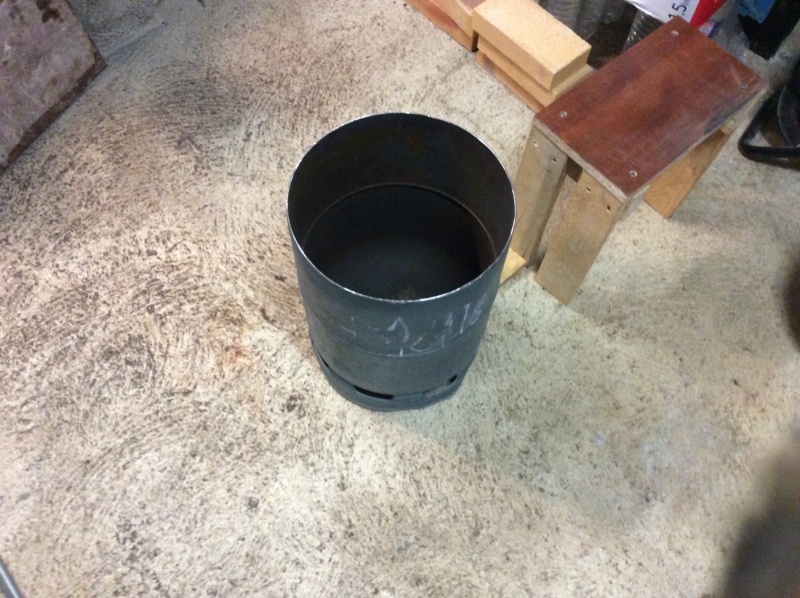

Vendredi je suis passé chez mon pote débloquer le robinet de la bouteille de gaz qui va devenir ma petite forge. Bonne surprise il a fini mon brûleur !!
Au passage j’ai pris une photo de sa forge vite fait, la mienne sera pareille niveau ciment/brique réfractaire.
Bon et du coup, week-end familial ou pas on trouve toujours 5 minutes par ci par la pour s’échapper dans l’atelier :D

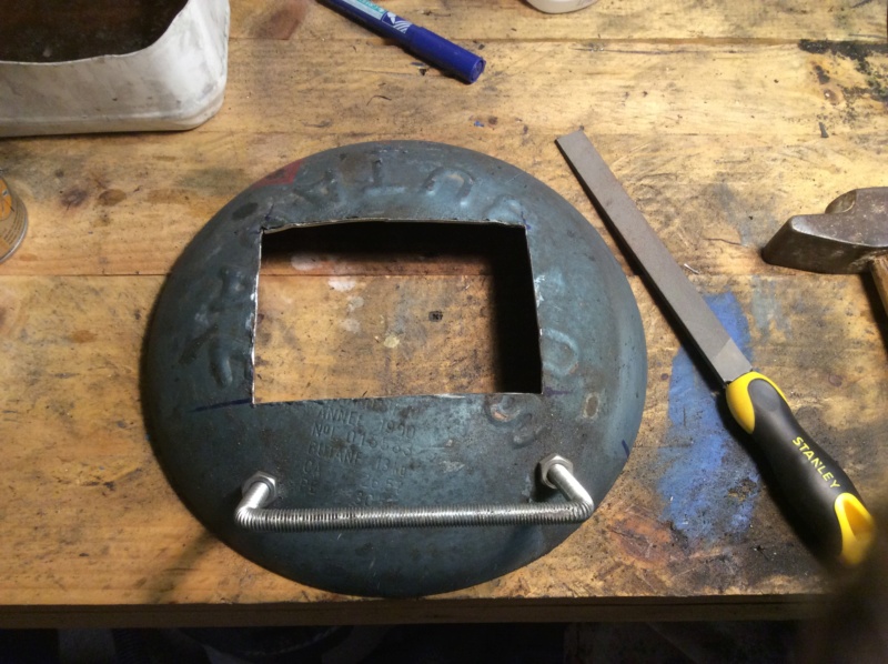

Une fois le robinet de la bouteille dévissé, remplissage d’eau pour chasser le gaz, deux fois parce qu’en la vidant le premier coup ça sentait encore le gaz.
Puis avec une cale on trace puis on coupe.
Ébarbage...

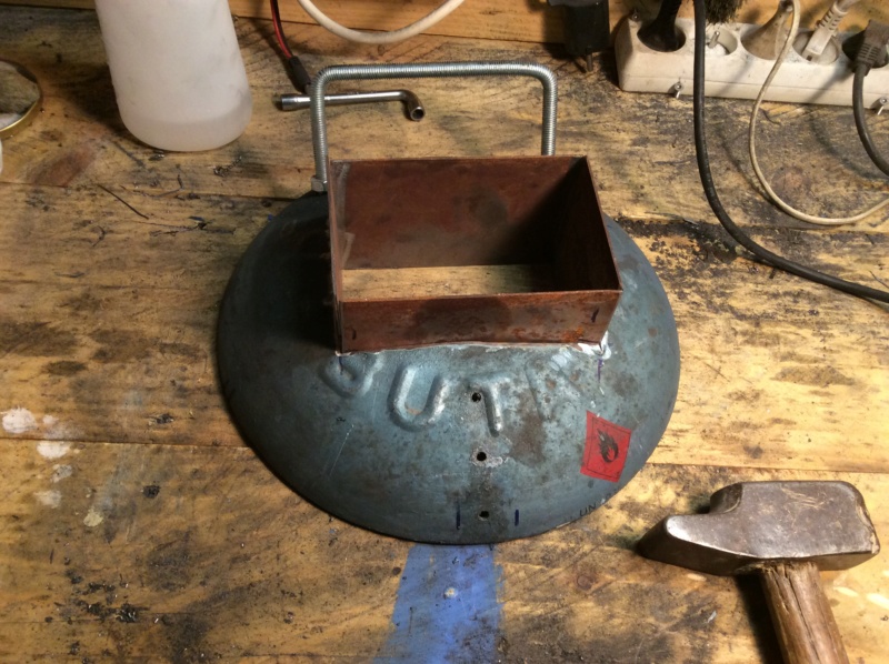

Découpe d’une ouverture sur la porte fabrication d’une poignée high-tech
Hop mise en place de la charnière
Ah si j’ai commencé à tracer les joues de l’ouverture de la porte.
Donc demain découpe des joues et du support, je veux le réutiliser pour mettre la forge horizontale.

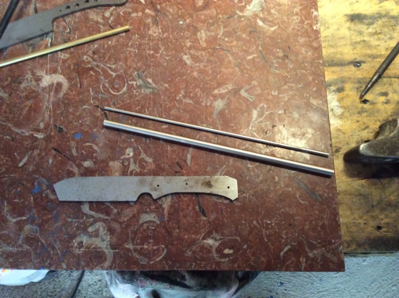

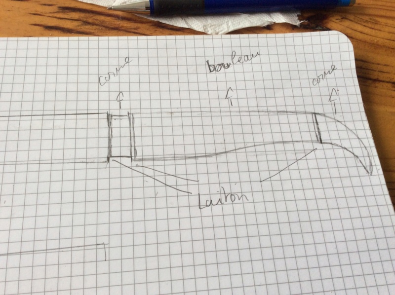

Bon et pour le couteau du beau-père j’ai bien réfléchi je vais faire un truc comme ça
En utilisant ces bouts la
Je dessine mal mais j’ai une idée bien précise en tête et je visualise bien le montage, en tous cas on est loin de la première version rptd

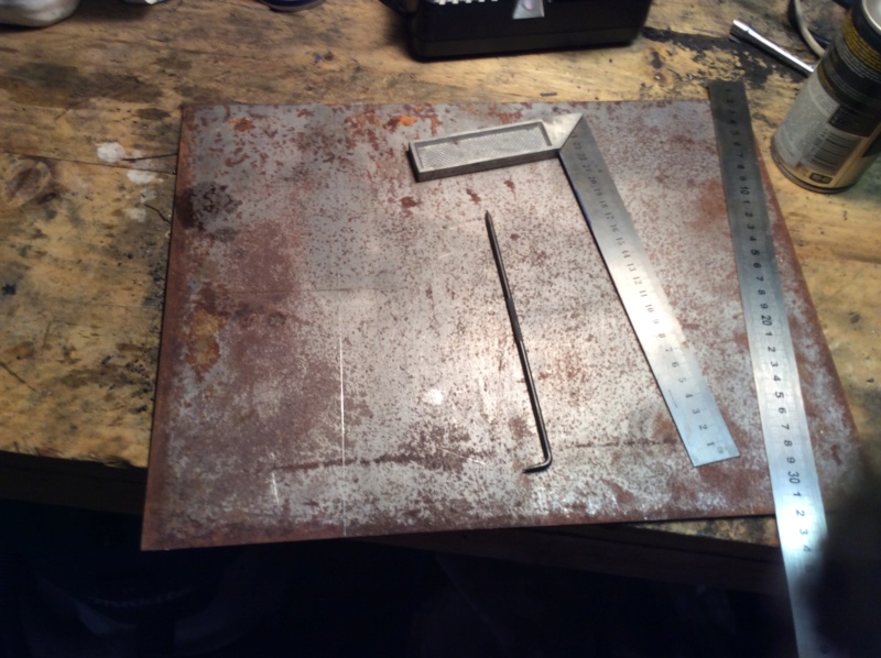

Les joues de la porte sont prêtes.
Disque, disque, disque...
Replace et redisque un coup..

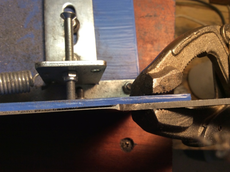

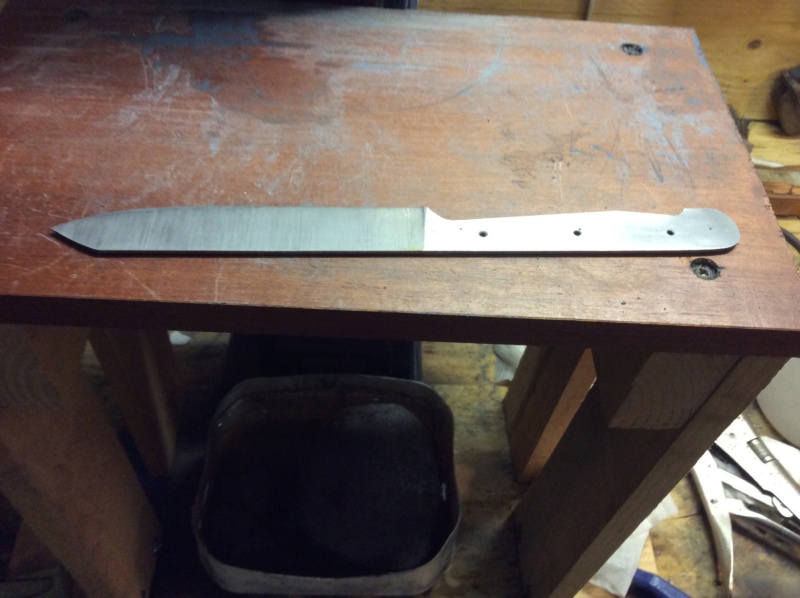

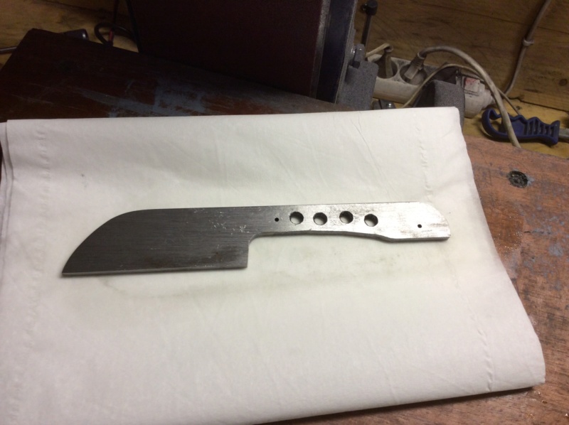

Toujours pas de bandes alors on fait des petits trous
Mais je m’arrête y’a un truc qui me chiffonne, le « cul » ça va pas
Du coup je passe au suivant en attendant les bandes
Et voila
Et puis les bandes arrivent enfin :spc:

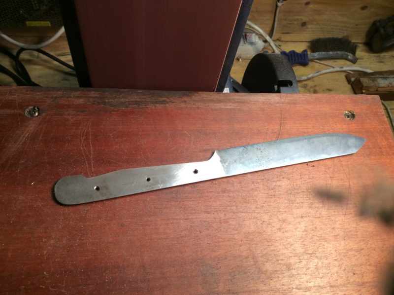

On commence par ce manche disgracieux !
Voila c’est mieux
Puis on repart sur les choses sérieuses ! Mais cool quand même parce que c’est dimanche :D

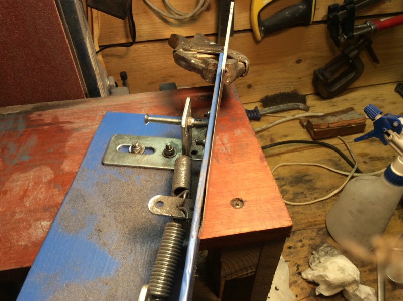

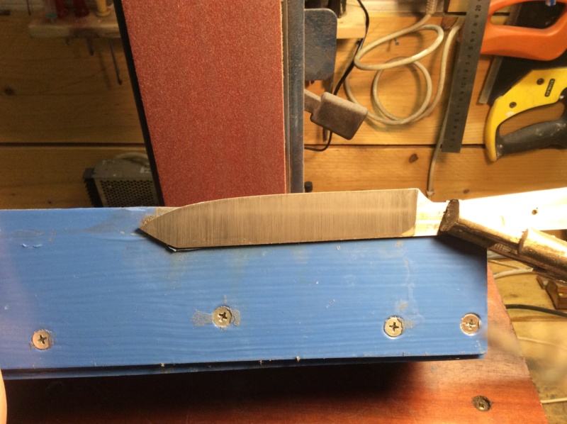

Et grind et grind et grind...

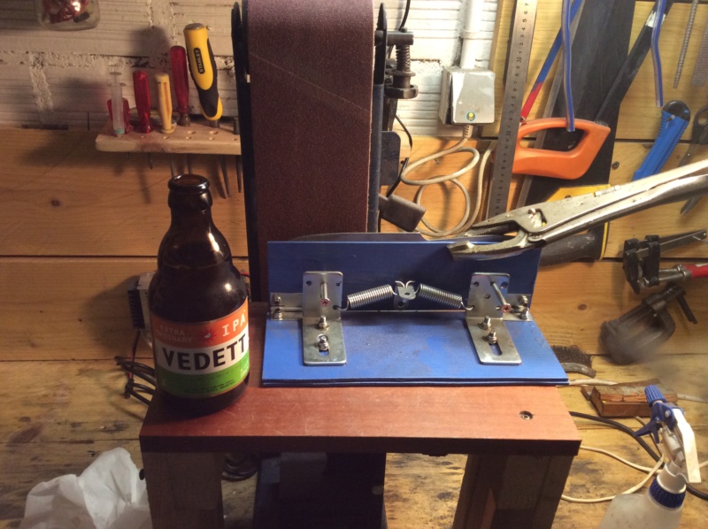

Je suis très content du résultat, j’ai affiné le manche de cette lame « suicide » et f’ait l’émouture avec mon guide , ça m’a permis de l’apprivoiser, avec les nouvelles bandes c’est top thup

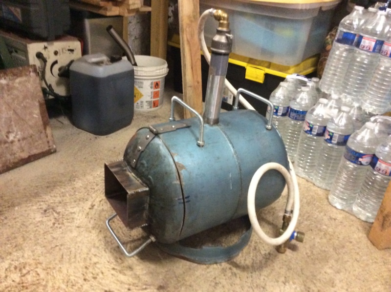

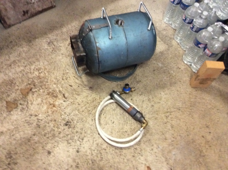

Bonjour à tous ! Ça y est les opérations de plomberie/maçonnerie sont finies, ou presque.
Cette semaine on a fini ma fag chez mon collègue et je suis bien content du résultat pour l’instant, reste à tester l’efficacité, mais j’ai le dernier outil indispensable pour mon projet c’est super green :D

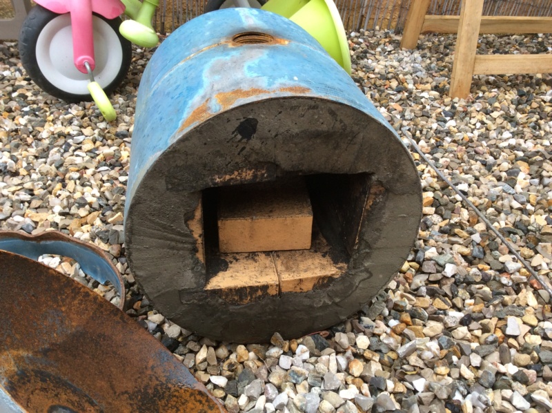

Du classique brique réfractaire Terreal 1200°C et mortier réfractaire Weber et Broutin, le brûleur se visse dans un bout de tube fileté soudé dedans, un mano réglable jusqu’à 4bar, un système venturi high-tech :mouarf:
Bon voilà reste quelques fignolages à faire, tester l’étanchéité du brûleur, raccord maçonnerie devant, bien dégager la sortie du brûleur... Mais bon je l’ai !

Messagepar G-M » 24 Nov 2019 13:45
Sérieux les briques réfractaires lourdes.… Comment tu as fait pour ne pas lire qu'il fallait des briques légères...?
Ça n'ira pas ton truc. Beaucoup trop d'inertie.
Messages: 24544
Re: 4 couteaux pour noël
Messagepar Sah » 24 Nov 2019 13:52
Ah tiens bizarre non j'ai pas lu, j’en ai même vu pas mal comme ça, c’est quoi le problème de l’inertie ? J’avoue je ne connais rien au sujet.

Messagepar G-M » 26 Nov 2019 08:36
Sah a écrit:Ah tiens bizarre non j'ai pas lu, j’en ai même vu pas mal comme ça, c’est quoi le problème de l’inertie ? J’avoue je ne connais rien au sujet.
Tu as dû t'informer sur youtube :lol:
Bon je sais ça fait vieux con (ce que je suis peut-être finalement) mais youtube c'est le lieu par excellence où les mecs qui ne savent pas peuvent étaler leur savoir. Mais je m'égare...
Donc pour résumer, toi tu veux forger des couteaux ou de petites choses, pas des haches par série de 8 ni des portails de château. Donc tu veux chauffer surtout ta lame et sans doute pas pendant des heures. Du coup tu n'as pas intérêt à stocker des calories dans des kilos de briques.
Voilà pourquoi toutes les forges à gaz de coutellerie sont soit en briques légères (type JM 28) soit pour encore moins d'inertie thermique, en fibre céramique enduite d'une fine couche de réfractaire.
