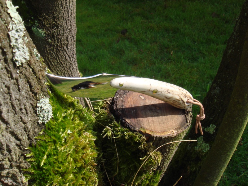

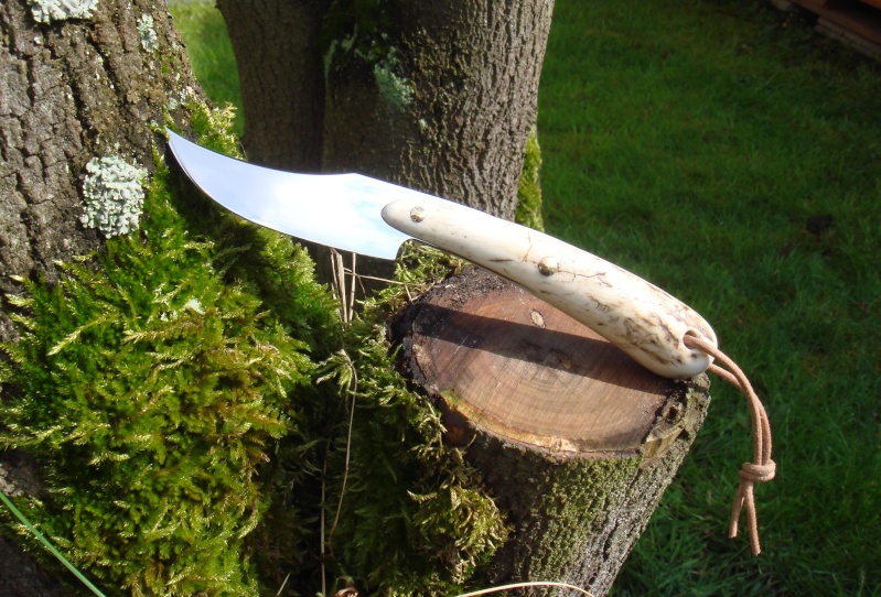

Bon j'ai réussi a faire quelques photos entre deux averses.… :roll:
Donc voici ce que j'ai fait avec la lame de l'Opinel N°9 inox que j'avais dépouillé de sa virole pour faire l'Higopinel :wink:

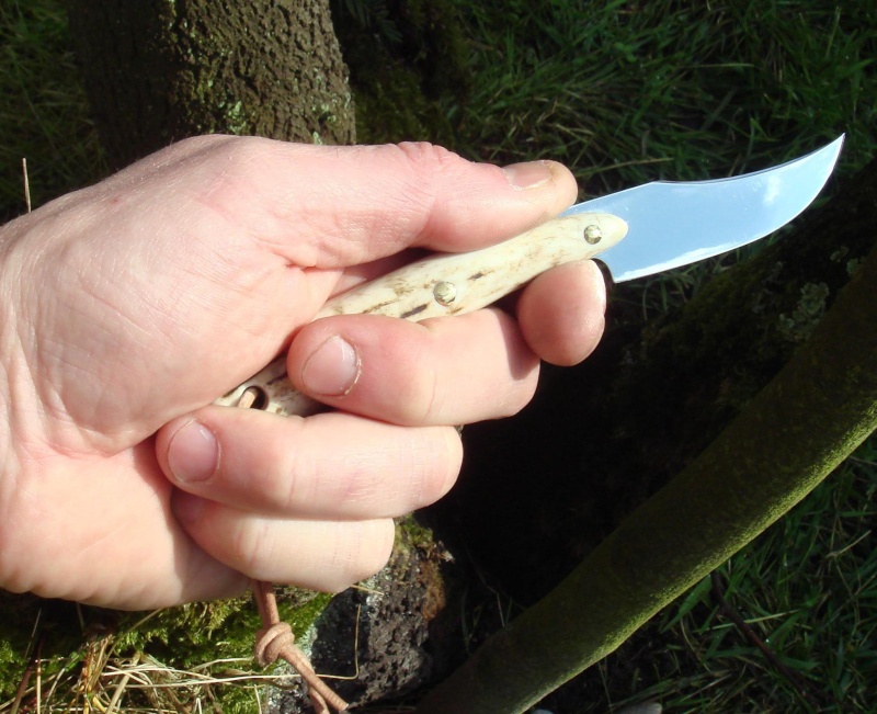

J'ai attaqué sans trop réfléchir avec un travail sur la lame et une pointe de bois de cerf que je voulais adapter dessus, au final je suis content du résultat, il me plait bien, la prise en main est pas désagréable pour un droit aussi mini (150mm hors tout dont 60mm de lame),
je saurais pas trop dire à quoi ça ressemble (si ça ressemble à quelque chose !) mais je compte sur vous ! :wink:
En attendant, comme me l'a suggéré Oufti, on l'appellera Opinogami :lol:
Celle-ci est amusante, la chose dans le reflet de la lame c'est le chien vautré sur la pelouse !!!
Là, pour vous rendre compte de la taille de la "bête" !

Jay-ko a écrit:et alors.. tu as un poil de jeu ou pas?
Ou ça ?
Ben non, j'en ai un peu bavé pour faire la saignée en sifflet dans le bois de cerf (la lame d'Opi étant émouturée entièrement), mais assemblé avec un rivet de 3mm et un de 2mm à l'avant (lame repercée) une fois matés ya rien qui bouge.… :roll:
Sinon merci pour vos réactions :oops:

Messagepar Opiwan » 14 Avr 2008 19:40
J'aurais dû faire un petit diapo des différentes étapes, pour la saignée j'ai utilisé le petit disque diamanté Dremel, très efficace et précis dans le bois de cerf, mais bonjour la poussière fine, masque obligatoire !!

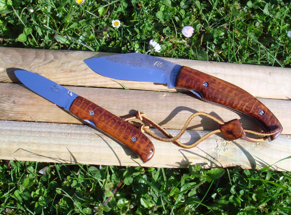

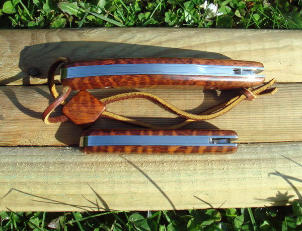

à peine reçu j'ai pas pu m'empècher de démonter mon Citadel Kukrilock :roll: (déjà tout petit fallait que j'démonte !)
En fait j'avais déjà dans l'idée quand je l'ai eu de faire un grand frère à mon Fidel liner custom en amourette :wink:
Alors c'est parti ! Déjà j'ai décidé de modifier la forme du manche, il y avait qq chose qui me gènait dans la prise en main la pointe haute au talon qui me "piquait" la paume est-ce dû à ma façon de tenir un couteau ou à la forme de mes petites mimines (largeur de paume 9,5cm)… toujours est-il que j'ai redéssiné le profil du manche, le résultat est peut-être moins original mais pour le coup la prise en main devient carrément parfaite, le prolongement de mon bras ce couteau !!!!
J'ai aussi refait en inox la platine intercalaire qui était en G10 gris comme les plaquettes, ça n'aurait pas été joli avec les nouvelles plaquettes... Un petit crantage du ressort de liner pour une meilleure acroche du pouce.
Donc habillage en amourette et vis guillochées, le talon est reperçé pour recevoir la dragone dérobée au petit frère :wink: Elle était un peu surdimensionnée pour le Fidel, là c'est idéal.
Voici donc un ensemble de deux couteaux custom dans un style différent mais avec le même look, et là je me dis que ça devrait parfois être vendu par paire les couteaux.……. :lol:
