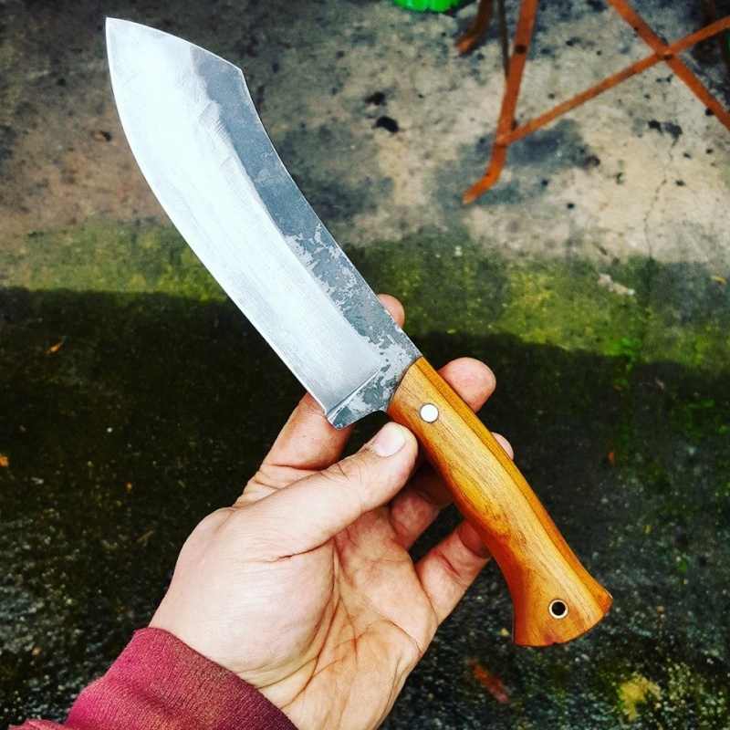

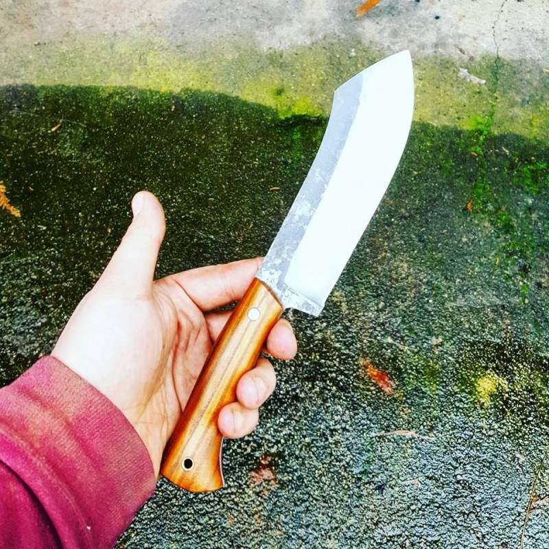

leuque a écrit:hop un gros ness de 28 cm .17 cm de tranchant xc75 manche en olivier de bohème
Je l'avais raté celui ci... thup thup
les puukko aussi...

il est marrant celui là, un mix entre nessmuck et cimeterre de pirates!

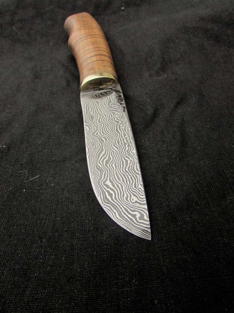

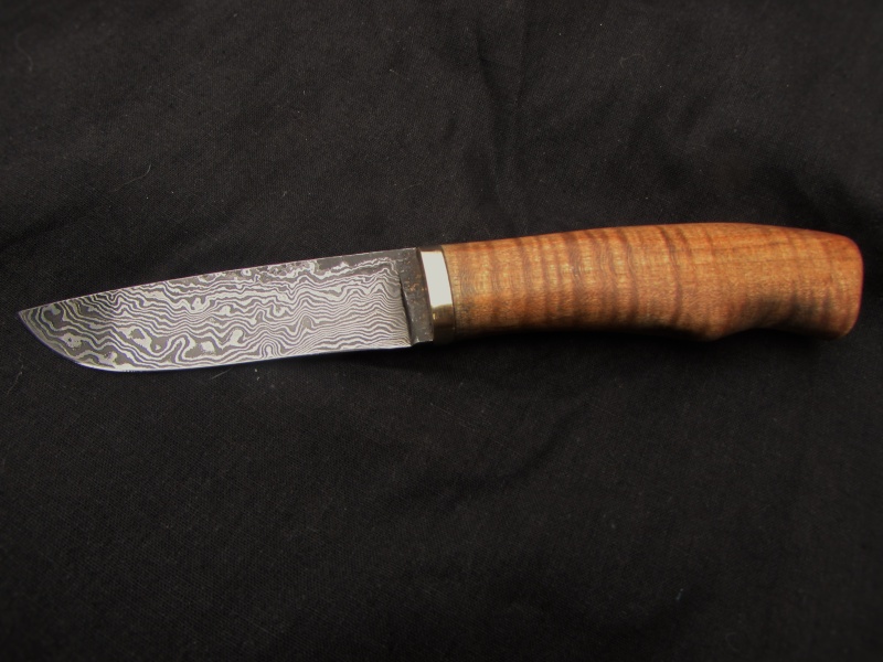

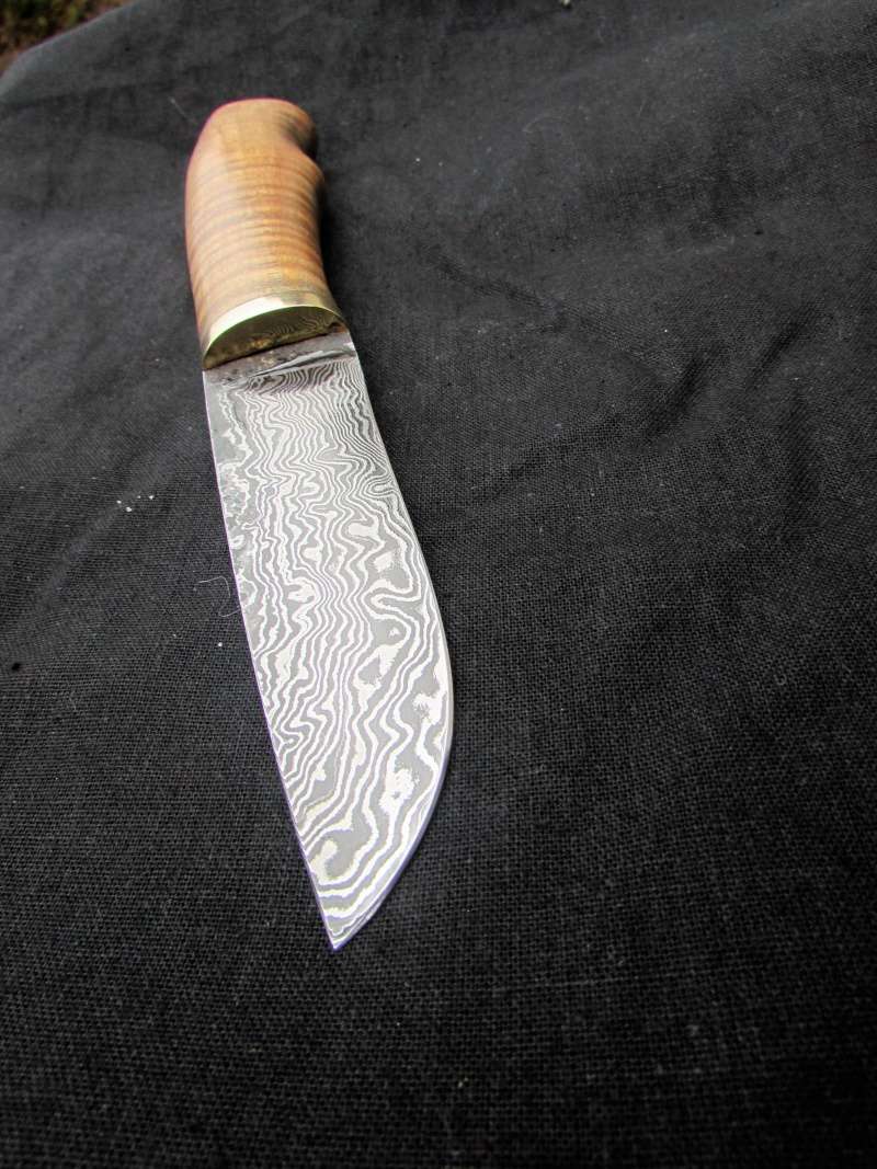

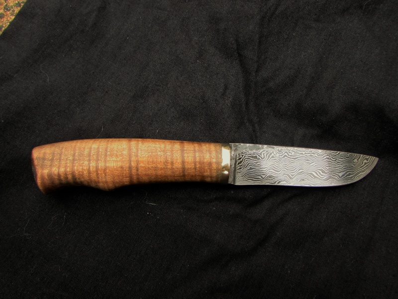

Voici mon premier damas . puukko de 21,5 cm .
manche en érable ondé teinté grade laiton longueur 11,5 cm
Lame en damas feuilleté de 144 couches 15n20 et 90mcv8 10 de long et 4,5 mm d'épais
z'en pensez quoi ?

super! :coeur: Bravo pour le damas! il est chouette! thup thup

Merci et c'est un damas toutomarto. J'ai plus de bras mdr

tu m'étonnes! encore plus bravo alors!

elle faisait quelles dimensions et combien de couches ta trousse de départ?
