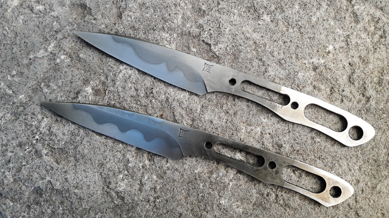

Allez hop hop hop, des petits essais de trempes sélectives …
bon faut encore les habiller, c'est en cours, ce sera un ziricote en bout et un micarta …

Messagepar Phoeniks67 » 19 Nov 2017 21:00
thup jolis

Messagepar douglas » 19 Nov 2017 21:08
Trèèèèèès beaux ça :coeur:

Messagepar rahansor » 21 Nov 2017 00:45
yep! belles lignes!! thup thup

Messagepar marcG » 21 Nov 2017 00:50
Sont mignons tes essais de trempe!
Pis les liners, j'aime aussi.

Messagepar Nasgul » 21 Nov 2017 01:04
Ha oui super ligne !! :D thup
Ils font quelle taille ?

Messagepar Gael30 » 22 Nov 2017 23:21
Merci à tous les 3.
Ça fait 195/198 mm pour 90/93 mm de lame
