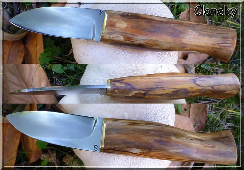

Messagepar Cloncky » 05 Oct 2012 21:34
Hello la compagnie,
Merci les gars :chin:
Bon, encore un... "Nord N°16" :
Réalisation : environ 4h de taf :D
Longueur : 190mm
Lame : XC75 ; 80mm pour 75mm de tranchant
Manche : laiton et branche de buis (pris dans la même branche que le N°14)
A + Cloncky

Messagepar kurios » 05 Oct 2012 21:37
J'aime pas trop la forme du manche mais c'est du beau travail et le bois est superbe! thup

Messagepar Lipsum » 05 Oct 2012 21:38
Superbe ! J'aime bien la forme de la lame. Bravo.

Messagepar Cloncky » 05 Oct 2012 21:38
Nota : moins d'1€ de matière première 8) …

Messagepar can » 06 Oct 2012 11:57
beau travail ce buis est vraiment superbe

Messagepar freddy1 » 08 Oct 2012 19:56
belle réalisation.
c'est nécessaire de saturer d'huile de lin du buis?
c'est déjà très dense, comme bois, non?

Messagepar zed700 » 08 Oct 2012 20:15
J'ai lu quelque part que le buis se traitait à la graisse d'oie... my 2 cents...
Ceci dit j'ai essayé, ça à l'air pas mal...

Messagepar Cloncky » 14 Oct 2012 10:53
freddy1 a écrit:belle réalisation.
Pour ce buis (plutôt poreux, presque pourri...) : oui
Je termine le traitemenr avec une couche de Danish oil thup .

Messagepar Boyo rouche » 14 Oct 2012 10:58
zed700 a écrit:J'ai lu quelque part que le buis se traitait à la graisse d'oie... my 2 cents...
Tout à fait :wink:
