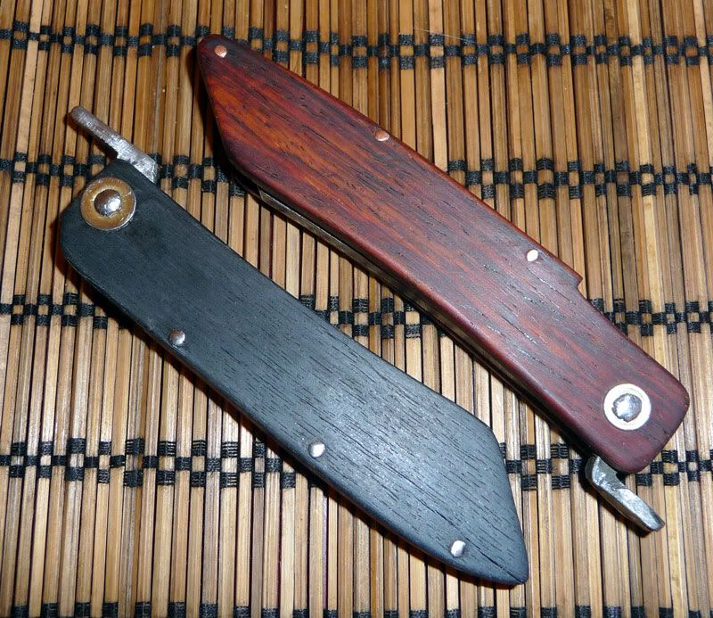

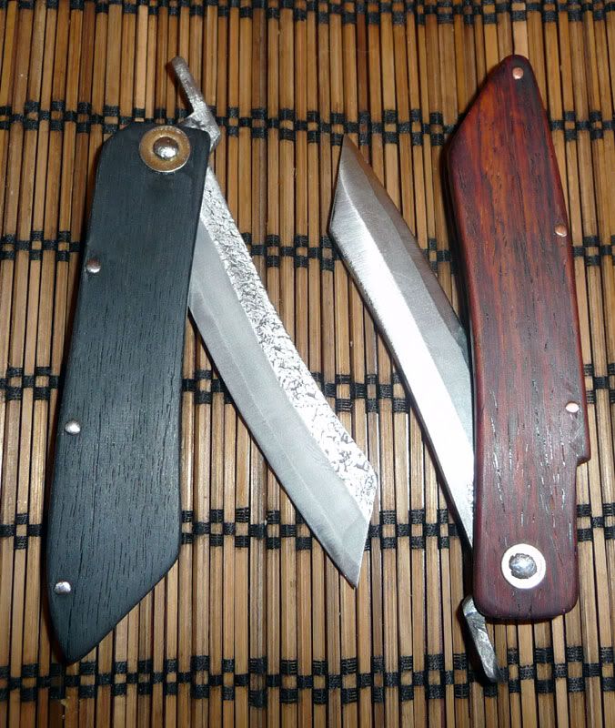

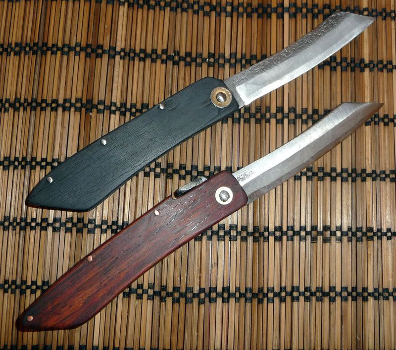

Messagepar Shengouille » 10 Fév 2010 21:12
aliaswonder a écrit:
Shengouille a écrit: je l'ai fait pour deux higonokami customisés.
Ils sont où ?
:excité:
Petit oubli de ma part, réparé.
Photos PPP, quand j'aurai le temps j'en prendrai de meilleures.
1er: Cocobolo intercalaire buis, sans toucher à la lentille.
2nd: Ebène intercalaire pink ivory, lentille "noyée". En position ouverte elle vient en appui contre l'intercalaire.
Sur ces higos j'ai essayé de réduire au maximum la largeur du manche, et c'est un choix esthétiquement discutable. Quand la lame est plus sortie en position fermée, la ligne est tout de suite plus belle je trouve.

Messagepar Shengouille » 11 Fév 2010 11:55
Ahah le râteau, aucune réponse, comment ils sont moches mes higos !
No problem, je ferai mieux sur les prochains :P

Messagepar gam127 » 11 Fév 2010 12:32
Ben non ils sont pas moches....le manche en ebene est un peu trop volumineux je trouve mais celui en cocobolo est tres reussi....en tous cas j'aimerais pouvoir en faire autan....j'ai un higo de nagao que j'adore mais le manche est un peu branlant et puis le laiton c'est chouette mais le bois c'est mieux....bravo en tous cas thup

Messagepar kurios » 11 Fév 2010 14:21
Pareil, pas moches mais je trouve les manches disproportionnés par rapport aux lames, surtout l'ébène.

Messagepar aliaswonder » 11 Fév 2010 15:18
Bah ils sont pas mal :D mais améliorables.
Perso, comme je t'ai dit en MP, je trouve que dans ce genre d'assemblage avec intercalaire tout le long il y a besoin de trop de rivets.

Messagepar ptit Fred » 11 Fév 2010 19:16
aliaswonder a écrit:… je trouve que dans ce genre d'assemblage avec intercalaire tout le long il y a besoin de trop de rivets.
on est pas obligé de les montrer les rivets.

Messagepar kurios » 11 Fév 2010 20:21
Et une bonne colle remplace aisément les rivets, essaie à la polyuréthanne. :wink:

Messagepar aliaswonder » 11 Fév 2010 22:25
Tout à fait. Mr Itou il se fait pas chier il colle aussi sans rivet

Messagepar Shengouille » 11 Fév 2010 23:26
aliaswonder a écrit:Bah ils sont pas mal :D mais améliorables.
:oops: j'ai pas eu ton MP, j'ai cru que tu m'aimais plus !!
Les manches sont pas forcément disproportionnés, mais il y a clairement un truc qui colle pas. Techniquement, ils sont le plus petit possibles en tenant compte de l'intercalaire. Leur taille, c'est la largeur de la lame +2mm. Impossible de faire plus mince avec ce montage. L'impression de surépaisseur vient justement de l'intercalaire et du fait que fermé, la lame disparaît complètement dans le manche, alors que sur des formes comme on a pu voir ici:
la ligne est beaucoup plus harmonieuse alors que le manche est beaucoup plus large.
J'opterai plutôt pour cette solution si c'était à refaire :)
Non mais franchement, d'accord avec vous hein, c'est vilain quand même :lol:
