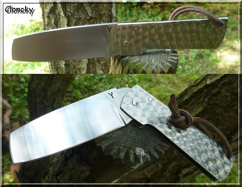

C'est chouette, mais j'ai un doute quand à la solidité du collage.
A la moindre flexion la cyano va casser car elle est ultra-rigide. En plus elle résiste mal aux huiles et autres produits gras (comme le saucisson ou les rillettes)
Ca n'aurait pas été mieux de mettre de l'époxy à la place?

honnêtement si la lame est courte ça ne risque pas grand chose.

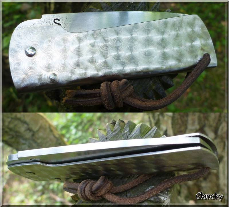

Oui, la cyano, c'est pour faire mumuse... Préférence pour l'époxy, forcement... En fait, j'ai réalisé la lame en 30min :D et comme le dit Aquinatis, sur 70mm, on ne prend pas trop de risque :roll: .
Bien, c'est plutôt un truc coupant réalisé à la va-vite (environ 1h30 avec trempe à l'huile d'olive :mouarf: ). Le prochain (pour le WIP) sera fait + sérieusement.
Cependant, pliant N°99 :
Longueur : 160mm
Lame : 71mm pour 66mm de tranchant en XC75
Manche : inox, finition bouchonnée
A + Cloncky

1h30mm, c'est pour celui avec la lame en circuit imprimé.

Bah, c'est pas tellement une question de risque, c'est juste qu'il y avait moyen de faire un collage plus costaud, sans plus de complication. D'autant plus que le couteau est sympa :)
Moi qui pensait que Cloncky était un gars hyper carré et pointilleux...tout mon univers s'écroule :bouhouhou:
Le dernier est mortel, et pourtant j'aime pas les couteaux sans pointes :D !
