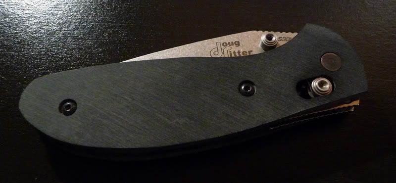

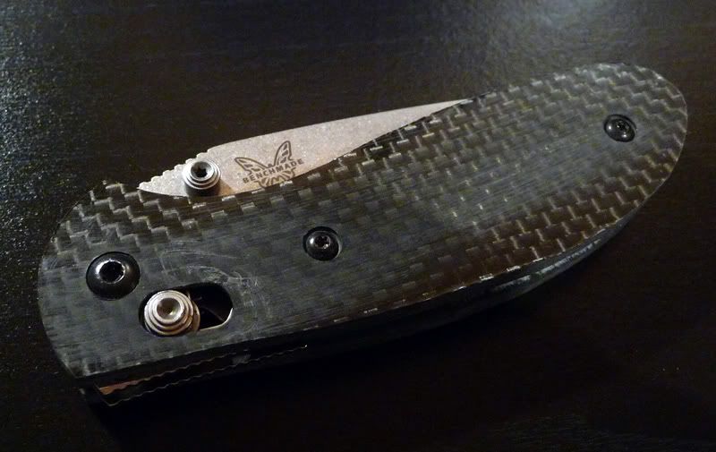

Messagepar Shengouille » 11 Déc 2010 16:32
Bon ben, enfin fini !
Bien sûr c'est pas parfait, j'en ai bien bavé mais c'est toujours aussi fun à faire !
J'ai compris pourquoi l'axis-lock était pas content: j'avais percé la fenêtre du bouton en diamètre 6mm, et 6,5mm c'est mieux, ça pardonne plus les erreurs d'ajustage.
Le côté paperstone, sympa, un petit côté ébène je trouve.
Le côté FC, avec une des vis de l'espaceur pas assez noyée, ça va vite m'énerver.
Et un mini guillochage sur l'espaceur en paperstone, mon premier, soyez indulgents !
Le couteau flippe très bien, l'axis lock est fluide, que du bonheur.

Messagepar Bigsam » 11 Déc 2010 16:38
Chapal !
Très beau boulot. thup
:pasmal:
Une fois terminé, à l'aspect (du moins sur photo) je préfère la fibre de carbone au paperstone.
