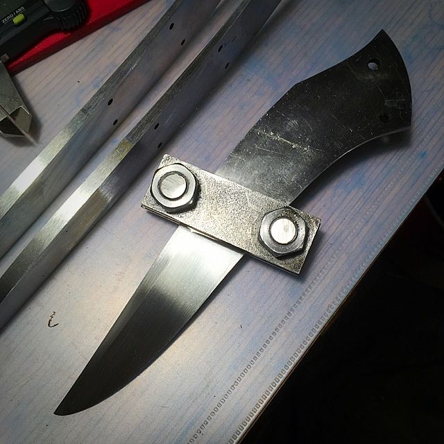

alors voilà les petits couteaux de cuisine, restent les finitions et l'affutage, le bois du manche est, pour l'instant, encore un peu trop brut mais je peine à mort avec l'iroko qui soit n'est pas assez sec, soit est du caca (soit je ne maîtrise pas tout simplement ; ) )
.Je me suis arrêté au 120, je passerai encore un ou deux grains au dessus.
Quand on leur enlève leur robe de chambre ça donne ça :
on a vu mieux… :oops:
Un des couteau (droppoint) n'a pas été trempé au ricasso du coup il risque de tordre (je ne m'en étais pas rendu compte avant), bon le fil est bien trempé hein. :bouhouhou:
Les autres c'est bon avec une bonne élasticité.
Les lames des deux grands sont peut être un peu trop longues.
Voilà pour cette fois, je vous posterai des photos quand ils seront plus aboutis.

Messagepar Lebowski » 02 Nov 2017 18:11
Faut que tu te fasse une pince à émouture, ça t'évitera de les foirer. Genre 2 plats d'acier en 5-6 mm que tu troue de part et d'autre, que tu trempe dur, c'est à dire sans revenu, comme ça :

Messagepar Fugoo » 02 Nov 2017 18:21
Si je te dis que j’en ai une, je dois me flageller ?

Messagepar Lebowski » 02 Nov 2017 20:11
Fugoo a écrit:Si je te dis que j’en ai une, je dois me flageller ?
Vi :mouarf: :wink:
