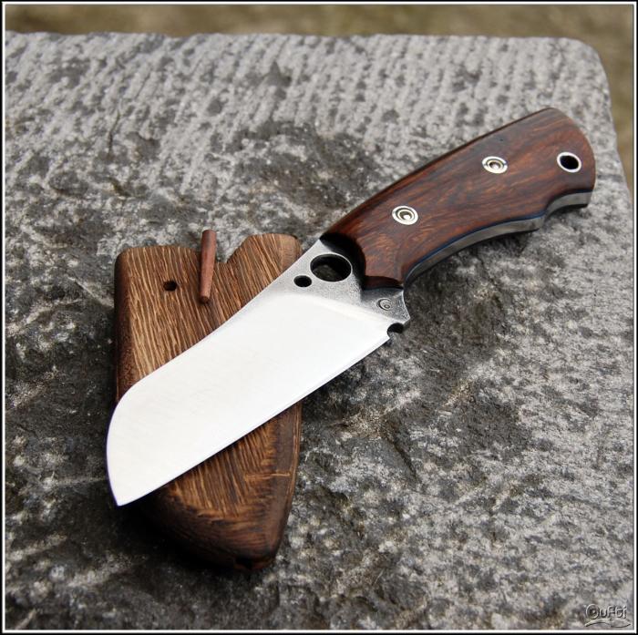

Messagepar tox » 05 Aoû 2009 14:24
elle est pas affutée.…
mais oui je devrais la protéger
le probleme c'est qu'un fois la lame scotchée je me rends moins compte de la ligne du couteau quand je travaille
tox
Bot Tox
Messages: 5530
Inscrit le: 11 Avr 2007 09:04
Re: Les bricolages de Tox
Messagepar Paulo » 05 Aoû 2009 14:34
salut tox, les lames de Remy B. sont toujours aussi belles!
chui d'accord avec toi sur le coup du "ruban adhésif" c'est moin facile de visualiser la forme générale, du coup moi je désafute mes lames (ouais je sais...c'est nul) pour bosser avec.
et si je peu me permettre un humble avi, le manche gagnerai a etre un peu plus fin.
Paulo
Messages: 2444
Inscrit le: 15 Nov 2008 21:27
Localisation: Chasseigne
Messagepar oufti » 05 Aoû 2009 14:40
Paulo a écrit:et si je peu me permettre un humble avi, le manche gagnerai a etre un peu plus fin.
Je trouva aussi, plus fi net plus "formé" un peu à la Fabian:
Messagepar tox » 05 Aoû 2009 15:10
plus fin c'est prévu, j'ai pas fini la mise en forme, je commencais à faire des conneries alors j'ai arrété je suis allé faire autre chose.
pour le former plus j'aimerais bien mais j'ai du mal: Il me faudrait un truc comme une roulettte de 25 ou 30 sur un backstand
ou alors un truc comme ça:
Sur ma ponceuse je peu travailler qu'à plat ou un peu dans le mou de la bande
tox
Bot Tox
Messages: 5530
Messagepar oufti » 05 Aoû 2009 15:12
Et à la lime ?
Messagepar The Dwarf » 05 Aoû 2009 15:12
une bande toile émeri de deux centimètres de largen environ, et tu ponces comme t'as fait jusqu'ici pour arrondir le manche, mais toujours au même endroit. Tu verras, ça marche très bien.
The Dwarf
Oedipe Purple
Messages: 8502
Inscrit le: 06 Déc 2006 20:10
Localisation: Au Nord!
Messagepar tox » 05 Aoû 2009 15:15
oufti a écrit:Et à la lime ?
certes
mais je suis une grosse feignasse.… :lol:
tox
Bot Tox
Messages: 5530
Messagepar oufti » 05 Aoû 2009 16:11
tox a écrit:mais je suis une grosse feignasse.… :lol:
Mon fils !!!
Voila, j'ai trouvé comment coiffer Fabian au poteau, je vous adopte tous les deux :D

Messagepar olmo » 05 Aoû 2009 16:46
tox a écrit:ou alors un truc comme ça:
achète ça, c'est ce qu'il te faut... achète ça, c'est ce qu'il te faut...achète ça, c'est ce qu'il te faut...achète ça, c'est ce qu'il te faut...
blague à part ça marche bien, depuis que j'ai pris les miens ma vie à changé, mais bon je suis toujours aussi paresseux :lol:

Messagepar tox » 08 Aoû 2009 22:59
Bon, ce soir j'ai un peu affiné le bestiau et retravaillé la forme du manche:
détail de l'ajustage de la garde
peut être un peu gros encore
j'attends que Claire l'ai en main pour me dire avant d'attaquer les finitions.…
