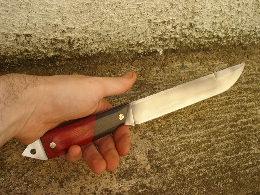

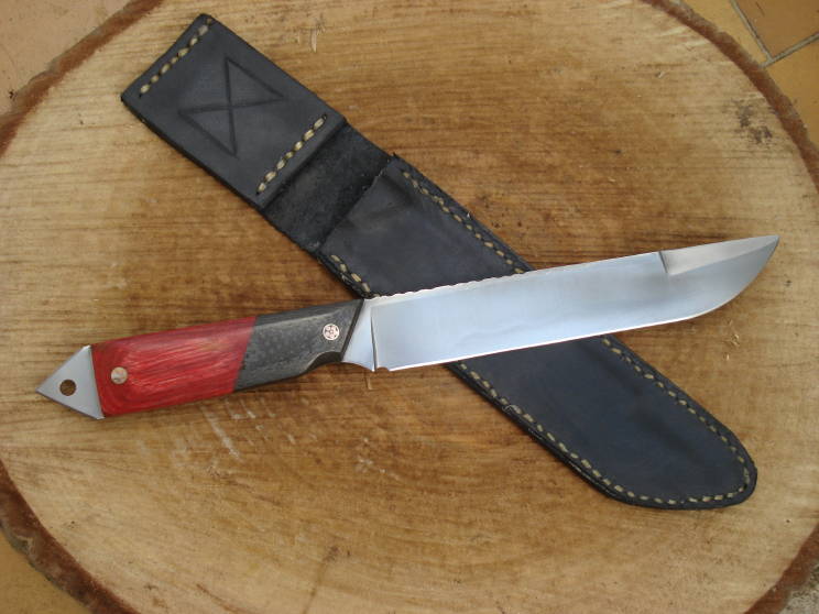

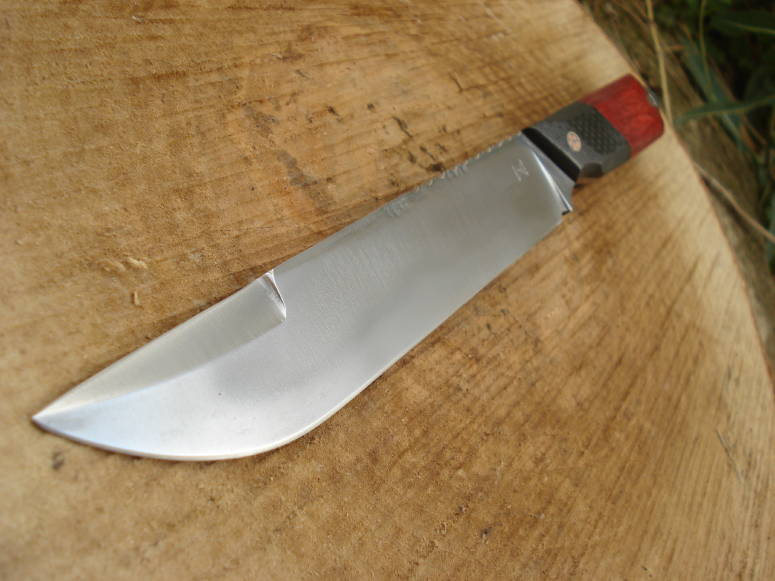

Le Yakuza Modern Tanto (YMT) fait pour le Jerzeedevil Halloween Build Off 2010
Pourquoi ce nom à la …? Ben simplement que ce machin me fait penser à un tanto moderne version manga un peu trash :D
100C6 4mm d'épaisseur , trempe sélective à l'huile.
Mitre en fibre de carbone, Micarta Rouge, pins mosaic maison comme d'hab.
17 cm de tranchant (une des plus longues lames que j'ai jamais faite)
29 cm de long
1,6 cm d'épaisseur.
190g

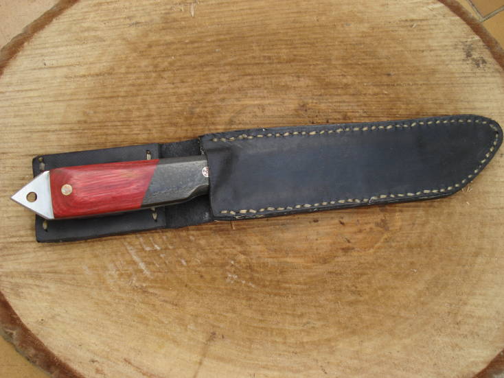

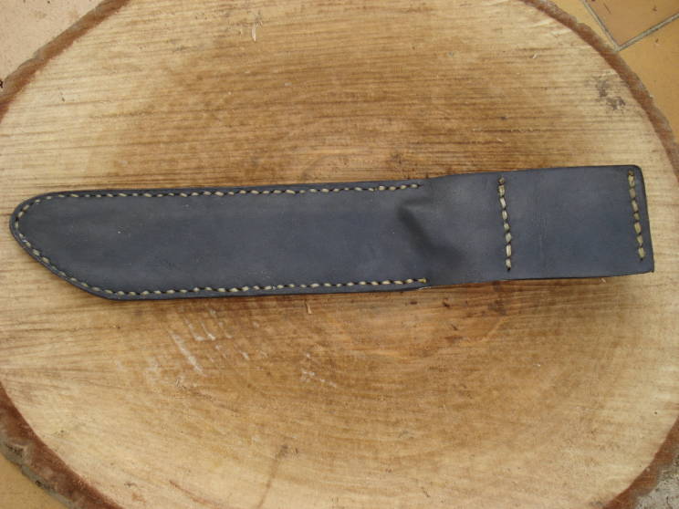

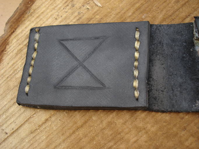

Mon premier étui cuir cousu, merci à Paulo et Manu pour leur aident ;). C'est loin d'être parfait, mais bon c'est un début :D. La couture est pas super régulière, les trous à l'alêne n'ont pas tous était fait sous le même angle même si j'ai essayé… Il y a du boulot avant d'arriver à quelque chose de vraiment sympa. Mais une chose est sur, je vais faire de temps à autre des étuis cuir.

Messagepar Paulo » 24 Aoû 2010 08:52
il est marrant le couteau, l'etui est une bonne base, un petit effort sur la couture, et sur l'aspect du cuir (manque une petite finition) et ça seras top!

Messagepar freddy1 » 24 Aoû 2010 09:27
je l'aime pas celui là, je preferais celui de l'année derniére. :cry:
C'est le "casse-tête" trés pointu et proéminent que je n'aime pas, on dirait un couteau de lancer... :?

Messagepar cardoso5fr » 24 Aoû 2010 11:40
Paulo a écrit:il est marrant le couteau, l'etui est une bonne base, un petit effort sur la couture, et sur l'aspect du cuir (manque une petite finition) et ça seras top!
Déjà que j'ai du mal à faire des finitions sur mes couteaux, alors si en plus je dois en faire sur mes étuis bon sang de bon soir rptd rptd rptd rptd .
Comment qu'on réalise des finitions sur le cuir au passage?????

Messagepar olmo » 24 Aoû 2010 11:54
commence par les tranches, un coup d'abacar sur les angles, puis lissage soit à la main soit à la roulette, ça c'est facile à faire et ça ne demande que du temps
pour les coutures plus tu en feras plus elles seront régulières

Messagepar cardoso5fr » 24 Aoû 2010 11:59
Merki :), abacar??? C'est le machin qui ébavure les angles????
Lissage à l'abrasif ou avec autre chose??? Là j'ai passé la bande 400 c'est tout.

Messagepar Paulo » 24 Aoû 2010 15:05
"abat carre" pas "hâhbaahkarh" ou sinon tu degrossi les angles au papier 80 et après 240/600/800 et un coup de de lissette.
Moi c'est en faisant ma première besace que j'ai vraiment appris à faire de belles coutures.

Messagepar cardoso5fr » 24 Aoû 2010 17:56
Un coup de lissette? C'est cool j'apprend plein de mot nouveau :D. Abat Carre j'ai fini par trouvé sur la toile. Faut que je m'en forge un.
C'est en cousant que l'on devient couserons, alors va falloir que je fasse de l'étui avant d'arriver à quelque chose de correcte.
A coté JPG m'a conseillé de percer au fur et à mesure que je cout, là j'ai tout percé avant. Dans des livres et sur certains tutos, j'ai vu les deux solutions. C'est quoi le plus mieux et le plus simple pour un neuneu?

Messagepar ptit Fred » 24 Aoû 2010 23:49
cardoso5fr a écrit:le plus mieux et le plus simple pour un neuneu?
tout percer et coudre après, je n'arriverais pas le faire autrement :oops: .
