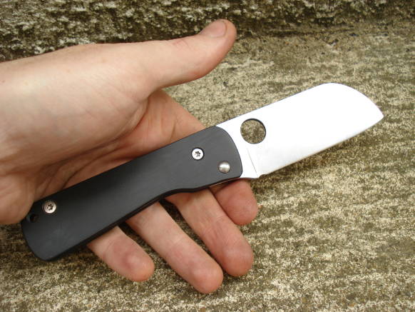

Messagepar cardoso5fr » 25 Aoû 2010 17:33
Un Tartine In Black, TIB ;)
4,2 cm de haut
10,6cm de long fermé,
18,6cm ouvert
7,1 cm de tranchant, xc75 trempe sélective à l'huile, 3mm d'épaisseur.
3,2cm de haut ouvert.
Spyderhole Licenced by spyderco

Messagepar Der Alte » 25 Aoû 2010 18:38
great, Mon Sieur !
ben oui, quoi c'est un couteau bilingue...:)

Re: Cardoso
Messagepar Cloncky » 26 Aoû 2010 00:25
Hello Cardoso,
Sympa, un tartineur qui irait bien pour un pot de cancoillotte...

Messagepar aliaswonder » 26 Aoû 2010 00:40
Joli spreadeur thup

Messagepar Fouin'toc » 26 Aoû 2010 01:50
Je l'aime bien ce tartineur :)

Messagepar cardoso5fr » 26 Aoû 2010 08:08
Der Alte a écrit:great, Mon Sieur !
rptd je cause en franglais moi ou en ançais rptd
Cloncky a écrit:Hello Cardoso,
A + Cloncky
Merki :), j'suis plus pate choco noisette, mais cela doit fonctionner aussi avec la cancoillotte :D
