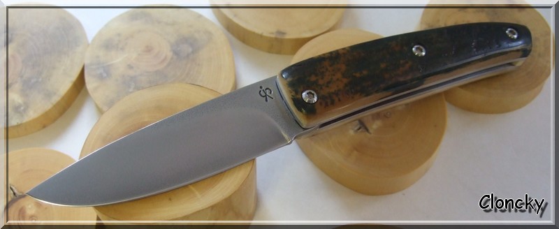

Yo et merci à vous trois,
Bon, une dernière photo du pimpage :
Après le "tiré en long" et une utilisation ce WE, j'ai passé la lame au perchlo 5min, puis un coup de polissage.

Ah bah ça me fait plaisir que tu ais récupéré ces plaquettes !!! :D

le passage au perchlo lui donne une jolie patine, il est très chouette ce pliant et j'adore ton nouveau logo sur la lame thup

oui, beaucoup mieux après le perchlo.

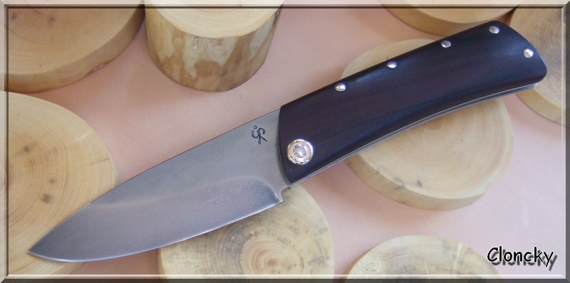

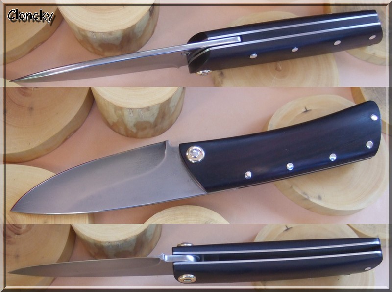

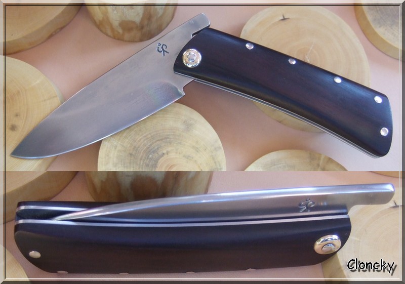

Yo les filles et encore merci pour les remarques,
En effet Zeking, pour la récupération des plaquettes, c'est un beau cadeau :chin:
Bon, on va dire, pliant N°102 :
J'ai réalisé ce pliant de type piémontais sans faire de dessin et me suis forcé à casser mes habitudes.
- Perçage à l'oeil pour les trous des platines
- Finalisation de la ligne générale au fur et à mesure
- Assemblage par rivetage intégrale
- je voulais un pliant qui ne ressemble pas à ceux que je réalise...
Longueur : 183mm ; 110mm avec la lentille
Lame : XC75 83mm pour 78mm de tranchant
Manche : inox ; ébène de macassar

Mazette, et sans dessiner! Bravo vieux

Tout dodu, j'adore! Bravo thup
