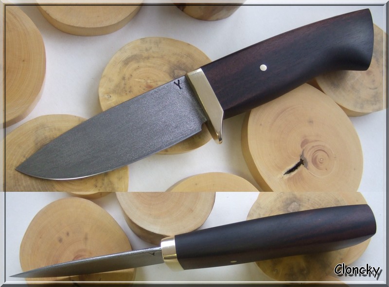

Messagepar NicolasW » 17 Fév 2014 20:55
Très réussi ce ptit bout !!
il parait tout "doux" avec ses rondeurs ! :mouarf:
Je trouve ça super sympa de se laisser guider au fur et à mesure de l'avancement du couteau.

Messagepar Rootard » 21 Fév 2014 20:48
Bravo pour ce pliant, il est vraiment très joli... Et une spéciale "applose" pour avoir essayé de sortir de tes formes instinctives... C'est super difficile à faire thup
Si je peux me permettre un petit commentaire, vu que tu as un décroché à l'arrière du ricaso, j'aurais reculé un peu le départ d'émouture vers le manche pour que le fil fasse toute la longueur de la lame. C'est pour moi un coté esthétique mais surtout pour simplifier les opérations d'affutage sur une pierre par exemple. Tu n'as ainsi pas besoin de faire trop attention au niveau du ricaso. Bon, hum, je ne suis pas certain d'être très clair là :jo:

Messagepar Cloncky » 23 Fév 2014 21:53
Yo et encore merci les gars,
Rootard a écrit: j'aurais reculé un peu le départ d'émouture vers le manche pour que le fil fasse toute la longueur de la lame.
Vi, suivant l'humeur je fais ça... ou pas... :D histoire de sécurité aussi, pour ne pas se tailler l'index.

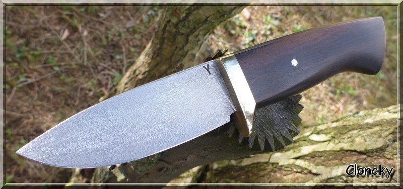

Nord N°52 :
Longueur : 197mm
Lame : XC75 ; 89mm pour 86mm de tranchant ; finition, brossage après rouille.
Manche : laiton ; ébène de macassar
A + Cloncky

Messagepar Cloncky » 23 Mar 2014 19:05
Bien le merci les gars et une autre photo du N°52 :
