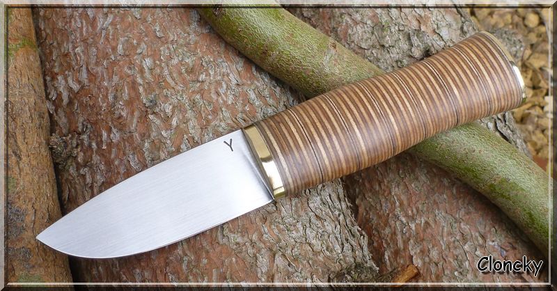

Messagepar Cloncky » 29 Mar 2014 09:51
Yo,
Un grand merci à tous... J.ai deux autres bidouilles à poster.… A plus, Cloncky.
Cloncky
Messages: 4444
Localisation: Silureland
Re: Cloncky

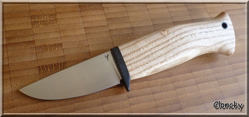

Messagepar Cloncky » 30 Mar 2014 21:04
Hello les filles,
Un petit "Nord"… Nord N°54 :
Longueur : 180mm (73gr)
Lame : XC75 ; 72mm pour 72mm de tranchant
Manche : micarta ; frêne et passant en carbone (finition cyano)
A + Cloncky

Messagepar Rootard » 31 Mar 2014 08:56
Cloncky a écrit:Manche : micarta ; frêne et passant en carbone (finition cyano)
Salut Cloncky,
Encore une belle réalisation ça :D
Dis-moi pour éclairer ma lanterne, qu'appelles-tu "finition cyano" ? Tu pourrais expliquer ce que c'est, l'utilité et comment tu pratiques ?
Merci et à bientôt...
Rootard
Messages: 940
Localisation: Lyon
Re: Cloncky
Messagepar gaston » 31 Mar 2014 14:09
C'est tres bien réussi, avec un aspect tres propre.

Messagepar Opiwan » 31 Mar 2014 14:49
Bravo, très joli couteau le 54, j'aime beaucoup le frêne thup
FXS
Opiwan
Papa Castor
Messages: 8301
Inscrit le: 24 Sep 2007 22:47
Re: Cloncky
Messagepar Phoeniks67 » 31 Mar 2014 15:26
j'aime beaucoup la ligne et une fois n'est pas coutume, un peu moins le bois. Mais ce détail là n'est que goût!

Messagepar Cloncky » 07 Avr 2014 17:58
Rootard a écrit:Dis-moi pour éclairer ma lanterne, qu'appelles-tu "finition cyano" ? Tu pourrais expliquer ce que c'est, l'utilité et comment tu pratiques ?
Yo,
Tu badigeonnes généreusement le manche (du couteau...) de cyano et très vite... tu frottes avec une chiffonette (pas + de 5s). A réaliser dehors en apnée, cause :beurk
Cloncky

Messagepar Jester » 07 Avr 2014 18:52
En plus il me semble que la cyano doit être chaude … non ??
Par contre il y a une évolution sur le manche, c'est pas un des premiers que tu fais avec cette forme ?

Messagepar Rootard » 08 Avr 2014 09:34
Cloncky a écrit:Tu badigeonnes généreusement le manche (du couteau...) de cyano et très vite... tu frottes avec une chiffonette (pas + de 5s). A réaliser dehors en apnée, cause :beurk
Merci pour cette explication...
J'imagine que lorsque tu frottes ça se met à coller et que ça donne un aspect légèrement granuleux comme quand tu frottes un vernis qui est en train de tirer non ? Ensuite, est-ce que tu passes un coup genre frotte pour faire un peu briller la finition ?
Il faudra que tu me fasses voir ça en live un de ces 4...

Messagepar Cloncky » 08 Avr 2014 19:30
Yep,
Avé la réaction chimique, la cyano chauffe. Moins de 5s avant qu'elle se transforme en "gel" est là… c'est la caca.
Vi, en effet Jester, j'ai déjà réalisé quelques manches avec cette forme américaine.
