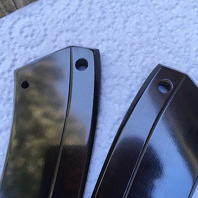

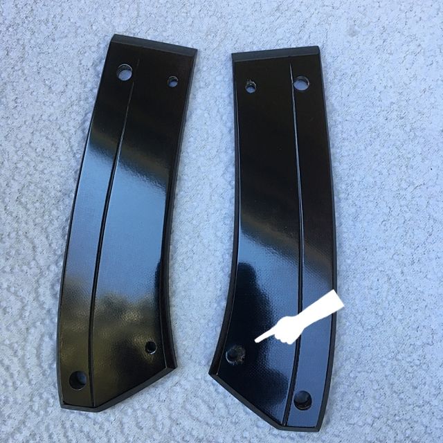

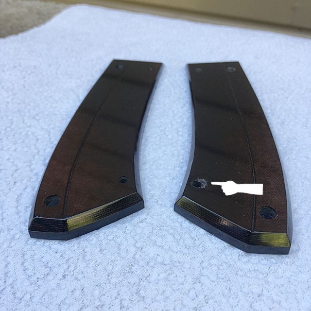

Messagepar Lebowski » 05 Sep 2017 12:55
Coquinou :oops:
Bon évidemment, sinon ce serait trop simple, un bout de micarta est partit en enlevant un rivet .. :x
:czn: Sinon ça va..
Alors le truc que j'ai eu avec ce micarta c'est que le rendu photo du vendeur n'est pas pareil que chez moi. En mettant en forme les plaquettes, pour la déclinaison de l'arrière du manche à l'avant, j'ai eu droit à un joli zebrage noir et brun qui m'a dégoûté, beaucoup trop prononcé par rapport à ce que j'avais vu en photo.. Du coup me suis dis que j'allais garder le rendu de surface tel qu'il est à la livraison. Donc j'ai simplement retourné les plaquettes pour avoir le rendu de surface que je voulais. En somme c'est comme d'avoir fais la mise en forme à l'envers. Puis j'ai, au grain 500 appuyé plus à certains endroit pour faire ressortir des parcelles de la couche noire en dessous du brun. La on voit pas bien en photo mais quand le couteau sera fini on verra mieux.

Messagepar baalot » 05 Sep 2017 13:04
Bah quelle idée de virer des rivets aussi.
De ce que j'ai pu voir, c'est très fréquent que le rendu de couleur du micarta fasse le grand écart entre la photo et le rendu en vrai. La lumière, la façon dont est prise la photo, la taille du "canevas", la finition (s'il est juste coupé, poncé gros, fin, lustré…), s'il a dormi dans une cave un an... ça fait autant de chances de tout changer. C'est chaud je trouve de prendre du micarta par correspondance.

Messagepar Ghostdog2807 » 05 Sep 2017 13:46
et pi aussi la facon de faire la finition qui fait vachement varié la teinte.
pfuuuuuuu pas de bol pour le rivet

Messagepar Maria » 05 Sep 2017 14:01
Et tu ne pourrais pas aléser ton perçage pour le faire du même diamètre que son voisin ? :idea:

Messagepar Lebowski » 05 Sep 2017 16:46
Trop tard pour aléser la semelle hélas .. Mais j'y avais pensé 1 quart de seconde :)

Messagepar Lebowski » 05 Sep 2017 16:50
Bon c'pas bien grave c'est un couteau-test ..

Messagepar Lebowski » 05 Sep 2017 18:27
Bon je peux aussi affiner plus vers l'arrière pour faire disparaître ce truc, mais après ça, la couche de micarta va être plus fine ..

Messagepar cassca » 05 Sep 2017 18:32
Lebowski a écrit:Trop tard pour aléser la semelle hélas .. Mais j'y avais pensé 1 quart de seconde :)
un coup de chalumeau et c'est bon.
Re: M@W - Monsters@Work - Les couteaux du Leb.
Messagepar Lebowski » 05 Sep 2017 18:39
Ha ouaip ben tiens c'est bon à noter ça, merci.
La je vais pas le faire parce-que si je remets un plus gros rivet, celui-ci ne sera plus à équidistance - comme celui plus haut -du bord du manche, donc finalement je vais affiner encore l'arrière surtout que j'ai encore de la marge.
Mais merci :chin: .

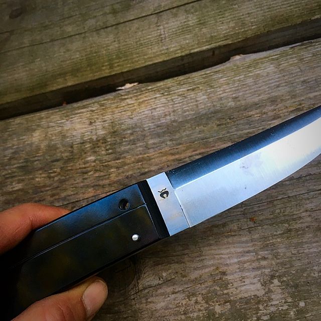

Messagepar Lebowski » 07 Sep 2017 19:04
Reçu mon logo :
Chuis content-content Image
Plus qu'à réduire les plaquettes à l'arrière pour enlever le vilain truc du rivet, faire les finitions, affutage etc.

Messagepar Maria » 07 Sep 2017 19:11
Ça rend bien ! Tu logotes des deux côtés de la lame ?!?
Et en plus, tu t'es fait des tresses ? ttiwwop
