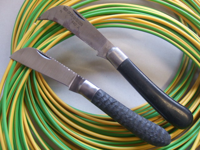

Hello, dans la série customisation,
U = R x I,
Petite modif d’un Facom 840 sans prise de tête…
C’est du brutal, dégrossissage de la lame (+ guillochage vite fait à la Dremel) et du manche, avec finition au 120 + brosse métallique et toxification sauvage du manche en plastique (1 heure de jeu) :
J’en ai trois autres à torturer…

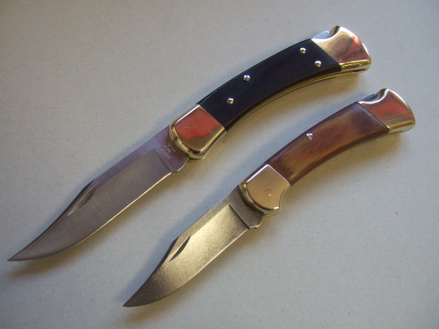

Messagepar Cloncky » 27 Fév 2009 10:41
Bonjour Shengouille,
J’ai pensé à toi avec cette photo (pour l’occasion, j’ai nettoyé les mitres) :
En haut le classique 110 et en bas un 112 restauré (il y a 5 ans avec deux fois rien comme matériel, petite scie à métaux, pince coupante, limes, cales à poncer et perceuse). En effet, ce 112 était dans un état déplorable avant sa restauration (incendie + eau de mer). L’idée simple est de faire sauter les trois rivets en laiton pour ne conserver que l’axe d’articulation du ressort en acier. Les deux plaquettes (en permaly) sont ajustées est collées à l’époxy. Je peux te dire qu’après restauration je l’utilise sans problème et les plaquettes ne bougent pas, à + Cloncky.

Messagepar Shengouille » 27 Fév 2009 12:59
Héhé merci beaucoup :) J'ai un 110 hérité de pôpa mais ce n'est pas lui qui est dans la ligne de mire de ma scie à métaux. Plutôt un BU186FX, mais même avec de belles plaquettes et de l'imagination je ne sais pas comment le rendre... beau.
Moche hein ? =)

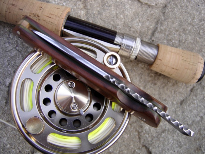

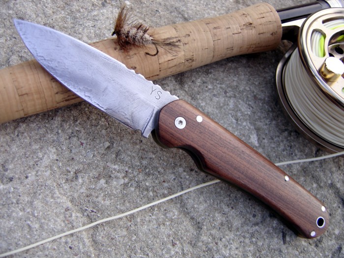

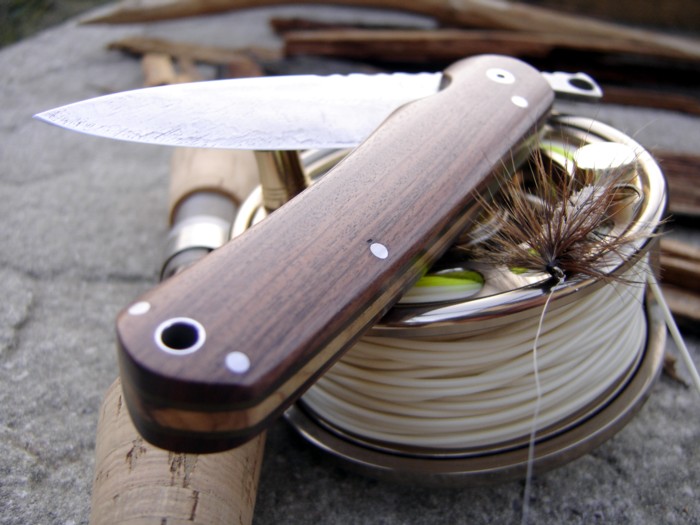

Pliant N°13 fini…
Palissandre et XC75, j’ai travaillé la lame entièrement à la lime, un vrai plaisir :
La lame a fait un passage au perchlo pendant 1 heure (0,5/10ieme de matière enlevée en surface en prenant soin de protéger le trou d'axe) et je voulais une lame avec des traces, à + Cloncky.

Messagepar Stéphane Espi » 03 Mar 2009 20:05
joli manche

Messagepar bernard.b » 03 Mar 2009 20:49
Salut Cloncky, pas mal ton dernier,la lame surtout mais ou prend tu toutes ses idées? :P :P :P j'aime bien la canne à mouche aussi !!!

Messagepar SOD » 03 Mar 2009 23:36
A la lime!
Ben tu es motivé!
Je suis toujours bluffé de voir ce qu'on peut faire avec une lime :shock:
