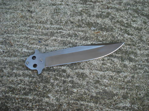

Un petit Bali sur roulement à billes.
Fermé 11cm, large 2,8 cm au talon, épais 9mm au pivot.
Ouvert 18,7 cm, tranchant 6,5 cm, épaisseur de la lame de 3mm, xc75 trempe à l'huile, revenu flash.
Manche en ta6v4 satiné et anodisé.
Une lame de typhoon trainer, juste affutée histoire d'en faire une vrai lame (l'avantage du typhoon en trainer, c'est que c'est la même lame que le vrai mais juste avec un fil de 1mm d'épaisseur)

celui la doit flipper severe
joli boulot

Cela flip plutot pas mal en effet :D, j'suis pas aussi ajusté qu'un IKBS, mais j'en suis pas trés trés loin :D

Ben j'aime pas du tout les balis mais celui la il est vraiment pas mal du tout

trés trés joli
