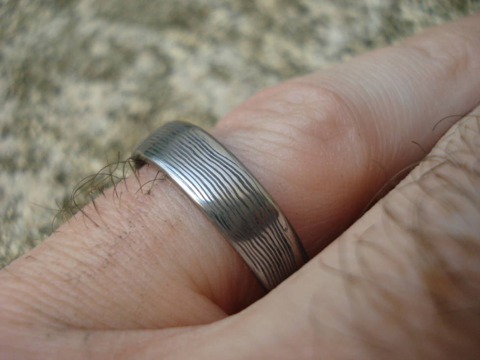

Une chtite bague en damasteel, taille 18mm de diamètre (entre 17.8 et 18.2 en fait, elle est pas parfaitement ronde).

Messagepar cardoso5fr » 23 Sep 2010 20:46
Encore une tite bague.
Damasteel reforgé pour avoir la bonne épaisseur, rectifié puis plié à chaud autour d'un douille. Mise en forme finale à l'abrasif.
Trempe à la forge, revenu au chalumeau. Révélation à l'acide sulfurique. (j'ai essayé au perchlo, mais cela attaque pas assez à mon gout)
Taille entre 20 et 21mm de diamètre.
