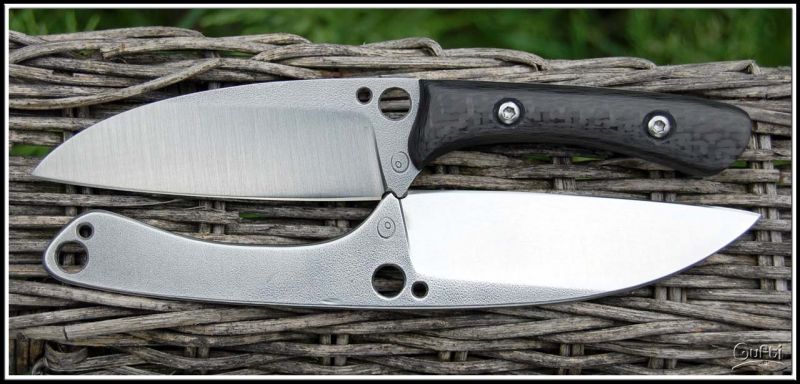

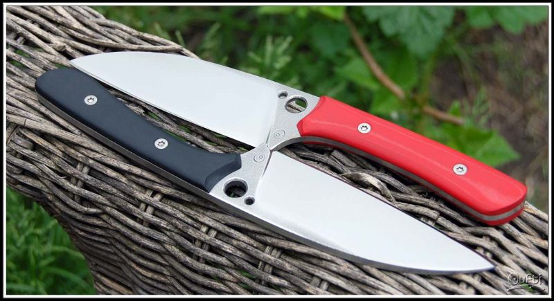

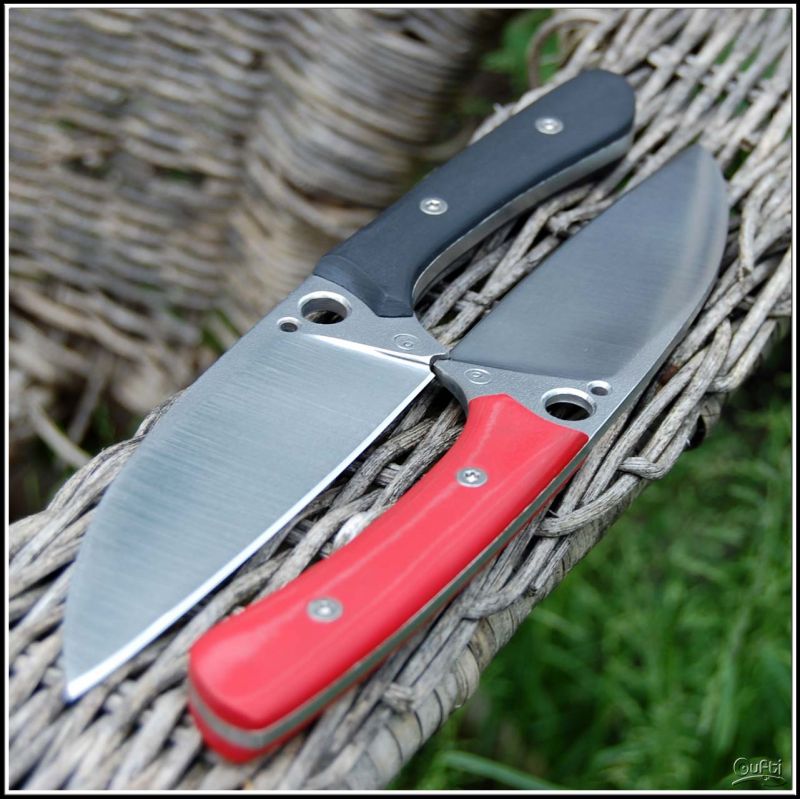

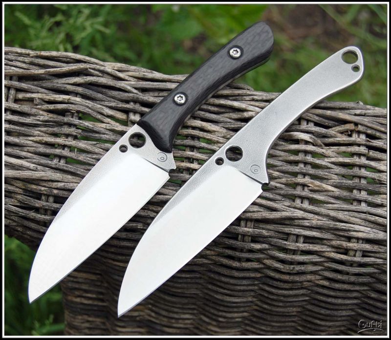

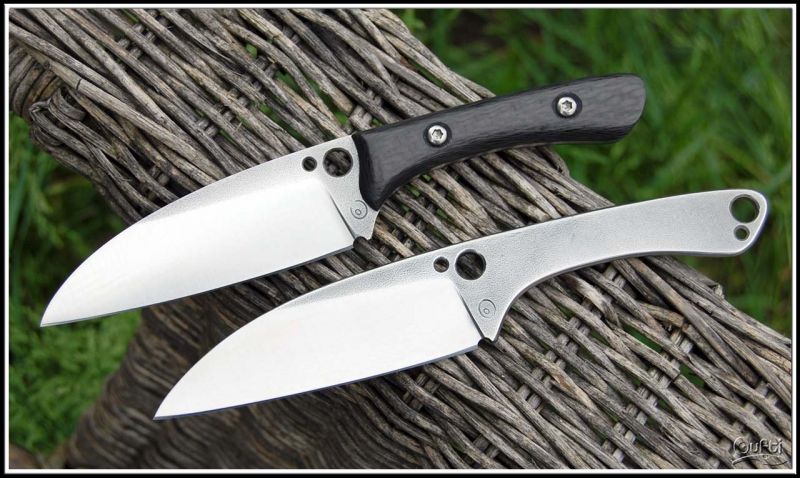

Messagepar oufti » 22 Mai 2008 15:39

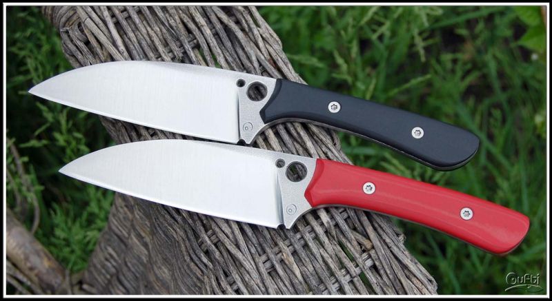

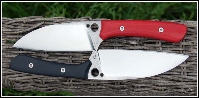

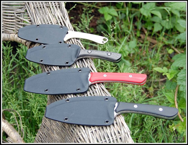

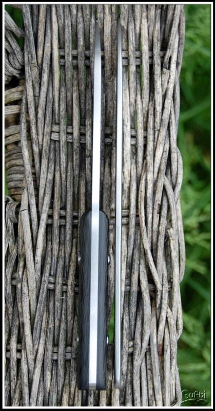

Ces deux dernier jours j'ai passé 20 heures à l'atelier, voici le résultat, au départ les deux "grands", je voulais des trucs plus petit que les polmods pour servir de PLU... bref, il s'est avéré qu'ils sont au final aussi grands que les polmods, juste moins hauts... Alors du coup j'ai fait les deux "petits", ceux-là sont parfaits comme PLU, un peu petits dans mes grosses mimines mais ils devraient s'en sortir sans problème devant une bonne côté à l'os.
Sinon à noter que je n'ai pas fait d'effort particulier sur les finitions, je es voulais utiles et vite faits, point, j'ai mis beaucoup moins de temps pour faire ces quatre-ci que pour faire le Daisho des pages précédentes.
Alors, de haut en bas:
Niolox 3mm, longueur totale 175mm, lame utile 85mm et poids 59gr
Niolox 3mm, longueur totale 170mm, lame utile 84mm, poids 80gr et manche carbone vissé avec vis à tête bombées.

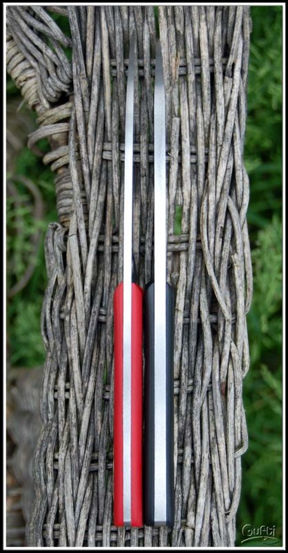

Niolox 3mm, longueur totale 205mm, lame utile 100mm et poids 106gr et manche G10 rouge microbillé, vissé avec des vis à tête fraisées.
Niolox 4.6mm, longueur totale 205mm, lame utile 100mm et poids 139gr et manche G10 noir microbillé, vissé avec des vis à tête fraisées.

Superbes les petites PLU alors là ouaiche voilà de la crapahute qui peut faire de l'assiette Superbe

Les deux en g10 sont vraiment sympa. Finition de la lame à la bande scotchbrit?
La FC tu la coupe avec quoi? (j'ai envie de tester le bout que tu m'as donne. Scie sauteuse, scie à métaux...?)

Ceux avec la lame de 10 cm sont vraiment chouettes.
Pourraient-ils être utilisés en tant que couteau d'office, ou tu ne les as pas du tout pensé pour ça ?

Hank a écrit:Ceux avec la lame de 10 cm sont vraiment chouettes.
Le fil est un peu épais pour ça à mon avis, surtout le noir, je les ai fait pour pouvoir quand même aller dans le bois et tailler une branche en pointe, bref, utilisable dans l'office mais il y a mieux.

Messagepar Hank » 22 Mai 2008 15:57
ok
Z'ont un beau profil, avec une lame moins large et un fil moins épais comme tu l'as dit j'en ferais bien mon couteau d'office à usage intensif :)
surtout celui avec le manche rouge...
