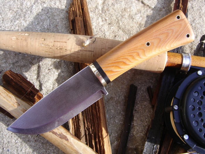

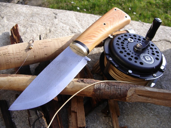

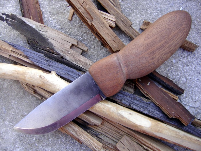

Messagepar Cloncky » 11 Mar 2009 17:47
Hello de l’eau,
Avec une vieille lame de Martini, j’avais réalisé (en 2002 – 2003) ça :
Aujourd’hui, je viens de lui refaire un lifting :
Je suis en admiration devant les réalisations de Fred M. et j’avoue m’être inspiré de son style (sans le recopier non plus…). J’ai réalisé le manche en utilisant du laiton + de l’ébène de Macassar et de l’if. Montage sur soie et la partie en if est assemblée en sandwich, la lame mesure 10cm pour 3mm d’épaisseur et le couteau à une longueur total de 20cm, l’épaisseur du manche est de 18mm. Il ne manque plus qu’à réaliser un bel étui en cuir pour ce couteau que je vais certainement utiliser très souvent …
Un jour quand je serai grand, je ferai un couteau plus long de A à Z...
A + Cloncky

Messagepar Shengouille » 11 Mar 2009 17:50
Que de chemin parcouru...
Shengouille
Une gouille dans le potage
Messages: 1978
Localisation: Rennes, Breizh
Re: Cloncky
Messagepar Wabigon » 11 Mar 2009 18:08
Là, on voit bien l'évolution, bravo... thup
Wabigon
L'appel de la Forêt
Messages: 7196
Inscrit le: 09 Nov 2007 16:45
Re: Cloncky
Messagepar Fouin'toc » 11 Mar 2009 18:14
Je préférais largement l'ancien. Non j'déconne, très joli. :D
Fouin'toc
Chimie shake
Messages: 14691
Inscrit le: 20 Mai 2008 12:17
Localisation: Haut Languedoc
Re: Cloncky
Messagepar thom » 11 Mar 2009 18:36
EXELLENT!!!!
Membre de l'amicale du DJouk
thom
égérie
Messages: 8630
Inscrit le: 02 Fév 2008 10:11
Re: Cloncky
Messagepar tox » 11 Mar 2009 18:49
belle evolution !! thup
ça me laisse de l'espoir …. :lol:
tox
Bot Tox
Messages: 5530
Inscrit le: 11 Avr 2007 09:04
Re: Cloncky
Messagepar AL 1 » 11 Mar 2009 18:51
superbe ta transformation du Martinii,j'ai ce couteau,c'est vrai que le manche en bouleau,c'est meu-meu à côté !!
au fait,impossible de connaitre l'acier de ce Martinii , sandvik ??????
